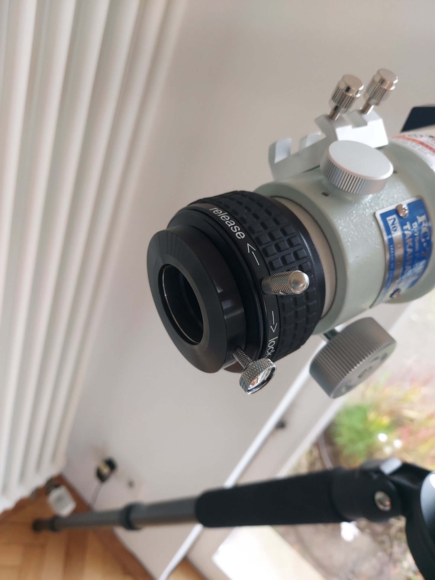

Ich habe wohl nachts versehentlich den 2" Baader ClickLock Adapter zu fest angezogen. Die innen liegende 1,25" Hülse Sitz nun fest. Und zwar sehr fest, ich habe schon alles versucht, es bleibt jetzt nur noch Schraubstock und anderes, was aber auch zu "kaputt" führen kann.
Habt Ihr noch einen Trick, von Melkfett, Backofen, oder was anderes?
Jürgen

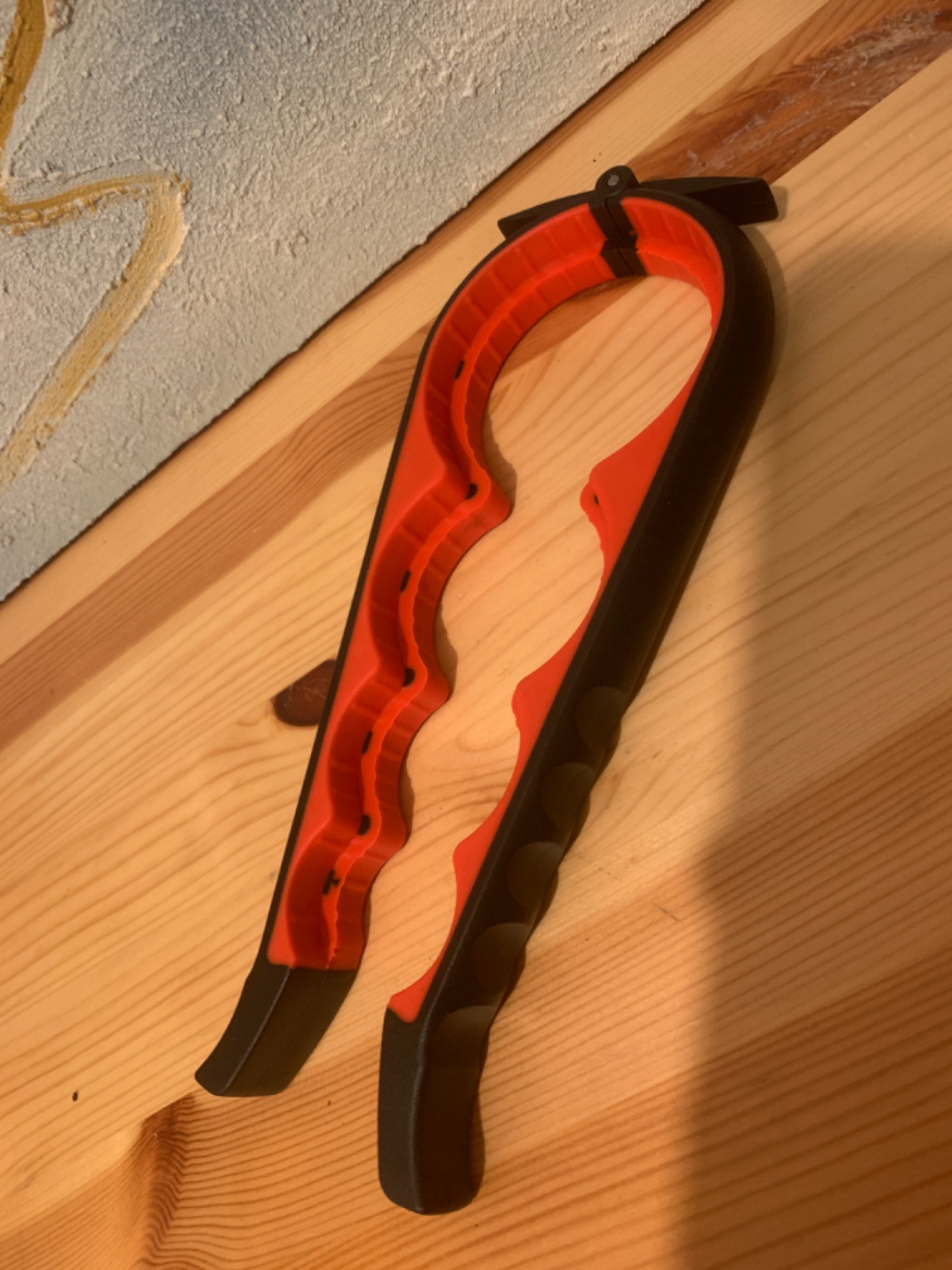

Hallöchen. Abkühlen oder erhitzen hilft nur, wenn die ineinander verschraubten Materialien unterschiedliche Ausdehnungs Koeffizienten haben. Schraubstock finde ich echt „brutal“. Aber es gibt doch diese Zangen, mit denen man fest sitzende Deckel von Konservengläsern lösen kann ?
So etwas nutze ich auch oft, wenn Astro Elemente zu fest ineinander verschraubt sind. Diese „Aufdrehhilfen“ sind in der Auflage relativ weich und geben Dir ein sehr gutes Drehmoment. Zerkratzen wird da nix. Alternativ gibt es Werkzeuge, mit denen man festsitzende Ölfilter abschrauben kann. Da hast Du auch ein sehr gutes Drehmoment. Frag doch einfach mal bei einer Dir bekannten Werkstatt, ob man Dir so ein Teil für ein paar Minuten „borgen“ kann. Auf keinen Fall mit einer Rohrzange oder ähnlichem arbeiten !!!
Liebe Grüße
Sascha
Was für ein Zufall … Wollte auch gerade ein Bild meiner Lösezange posten ! Sollte in keiner Astrozubehör Kiste fehlen.
Sascha

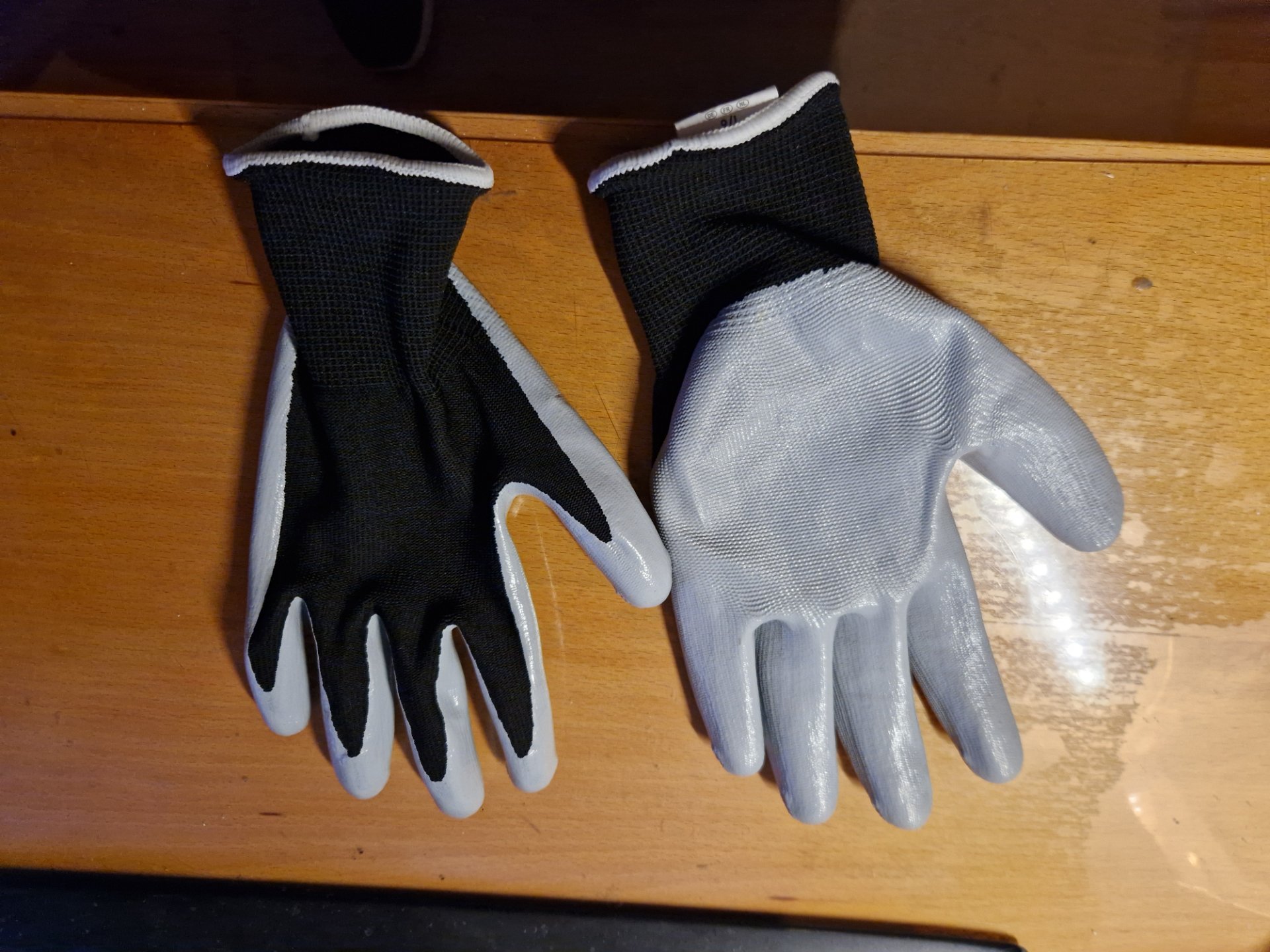

Bei mir haben sich trockene Wärme und gummiarmierte Arbeitshandschuhe. Die Sachen sind ja in Regel nicht wirklich so extrem fest zusammen, man hat nur einen schlechten Griff und kann nur mit wenig Kraft und nicht genau im richtigen Winkel drehen.
Mit den billigen gummiarmierten Gartenhandschuhen, die mir meine Frau mal aus dem Sonderangebot im Aldi mitgebracht hat, habe ich bisher wirklich alles auf gekriegt. Bisschen Kraft braucht man halt schon…
Joachim

Ich habe diese Gummi-Haushaltshandschuhe (Gewebe mit Gummi-Beschichtung) auch immer dabei und es gibt bisher nichts, was ich damit nicht auseinander bekommen hätte ! Damit hat man mehr Gripp als mit so einem Gläser-Öffnungstool und man kann auch einen Adapter herausdrehen, der irgendwo drinnen sitz, wo man mit so einer "Zange" gar nicht anfassen kann aber mit den Fingern reinkommt.
Bei Aldi gab es mal 10 Paar (!!) für 4,99 _affeaugen:
CS Jürgen

Hallo Freunde und Leidgenossen festsitzender Adapter...
Baader hat schnell geantwortet. Ihr Tip: Mit einem kleinen Hammmer, Schläge direkt auf den Hebel der Clicklockhülse Richtung Release.
Tja, fast unglaublich, tatsächlich, ein paar leichte, trockene Schläge auf den Hebel und die Clicklockklemme löste sich. Hurra!
Also, der goldene Tip: Hammer! ;)
Viele Grüße und cs
Jürgen
