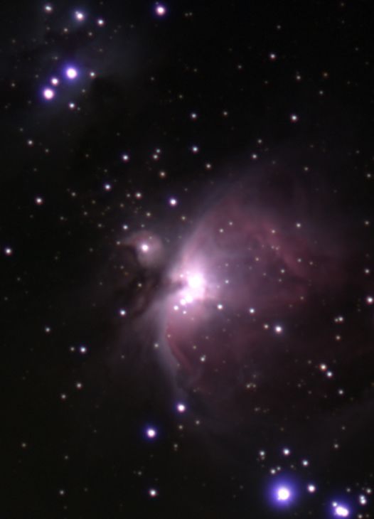

Hallo Heiko,
ich habe das jetzt mal getestet.
1. Bild: Alle Frames gestackt.
2. Bild: 3 Summenbilder gestackt.
Gestackt mit fitswork. Die Ergebnisse werden dann von fitswork leider etwas unterschiedlich ausgegeben (Histogramm).
Ich habe noch den Schwarzwert gesetzt aber ein Vergleich ist schwierig, tendiere aber dennoch zum ersten Bild, also alle Bilder komplett stacken.
Holger

Hallo Holger,
Mein Eindruck: Bild 2 (Zielbild-summe_2c.jpg) hat im Vergleich mit Bild 1 (Zielbild-mix_2c.jpg) eine rundere und etwas kleinere Sternabbildung, aber die Farbkanäle sind etwas zueinander verschoben (sieht wie chromatische Aberration (Farbquerfehler) aus - ist es aber vermutlich gar nicht).
Man müsste die Integrationen der einzelnen Nächte zusätzlich sehen, um das richtig beurteilen zu können.
In diesem speziellen Fall würde ich Bild 2 (Zielbild-summe_2c.jpg) in die Farbkanäle zerlegen, den Rot- und den Blaukanal auf den Grünkanal ausrichten und die ausgerichteten Farbkanäle wieder zum RGB-Bild zusammensetzen. Dann hast Du runde, kleine Sterne ohne Farbsäume.
(Oder Du probierst mal PixInsight aus - dieses Programm ist meiner Meinung nach bezüglich Ausrichtung und Integration Spitzenklasse.)
Bernd
