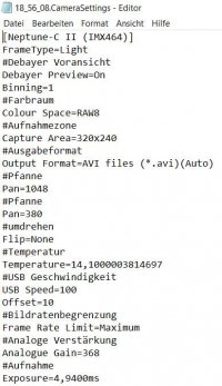

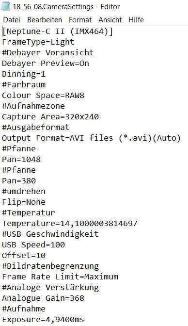

ich verwende eine Kamera mit IMX 464 Chip, welcher im Prinzip ein größerer IMX 462 ist. Diese Kameras sind schon sehr empfindlich. Heute habe ich bei geschätzten F 22 mit 10 ms und gain 250 Jupiter aufgenommen. Bei den fps ist die Begrenzung dann die Belichtungszeit. In meinem Beispiel sind das eben 100 fps. Durch Erhöhung des Gain und Reduzierung der Belichtungszeit kam ich auch auf 5 ms (ca. 200 fps). Was dann besser ist, muss man ausprobieren.
Peter
