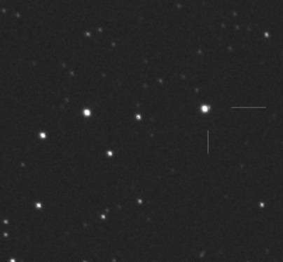

hallo Leute,
gersten war ich zu dusselig den Kometen mittles Karte aufzufinden. Ev. unternehme ich heute einen erneuten Anlauf.
Anbei aber ein Bild vom 21.10.2011,20:00 UT,
sehr diesiger Himmel !
250/1391mm Newton+ Parracor, per Fadenkreuzokular geguided,
Canon 1000Da, 800 ASA 312s
Der schwache Komet "klebte" an einem nahe ~12.5mag Feldstern
Er erscheint stellar DC 9.
Christian

Ich war heute Nachmittag schon erstaunt, wie Du mit Mike über diesen Kometen gesprochen hattest. Auf den Seiten von Yoshida läuft T1-Levy nämlich immer noch als "noch nicht wieder aufgefunden" (Stand: 20. Oktober), und eine Wiederentdeckungsmeldung hatte ich noch nicht gelesen. Auf der gleichen Seite von Yoshida noch die Meldung, daß er auf einem Foto vom Anfang des Monats noch nicht zu entdecken war (schwächer als 20. Helligkeit).
So sind Dein Foto und de Beobachtung von neulich eine echt gute Leistung, zumal das anderen in der Welt anscheinend noch nicht gelungen ist. Hast Du die Standard-Bahndaten des MPC benutzt?

Die DSS-Aufnahme bestaetigt deine Vermutung. Der markierte Punkt auf deiner Aufnahme ist im DSS-Bild nicht enthalten.
Laut den Bahnelementen des MPCs ist die markierte Sollposition des Kometen schon ok.
Etwas verwirrt war ich jedoch, als ich heute einem Beitrag eines Kometenfotografen auf der CML sah:
Seine Aufnehme bestaetigt nicht die Wiederentdeckung des Kometen P/2006 T1 (Levy) - Aufnahme vom 22.10.2011 .
Vergleicht man seine Aufnahme mit der DSS-Aufnahme, so ist tatsaechlich kein neues Objekt mit drauf. Der markierte Kreis gibt aber auch die Sollposition des Kometen (laut den Empheriden des MPCs) wieder.
Was du aber am 21.10. nahe des 12.5mag-Sterns abgebildet hast, ist mir ein Raetsel. ?)
Vielleicht war es ein Veraenderlicher, oder weiss der Geier was?!
KPs kann ich ausschliessen - habs im MPChecker recherchiert.

Hallo Christian,
wie die Kollegen schon erwähnten - dieser Komet ist noch nicht wiederentdeckt worden! Wäre sensationell, wenn du es geschafft hättest (was ich jetzt nicht überprüfen kann...).
Ich würde die Beobachtung und das Bild auf alle Fälle mal auf der comets-ml posten!
P/2006 T1 (Levy) hat anscheinend kurz vor seiner Entdeckung vor 5 Jahren (gleich in der Nähe von Saturn) einen Helligkeitsausbruch erlitten und nunmehr ist er leider um einiges schwächer als erwartet. Es sind aber auch die Bahndaten nicht wirklich genau bestimmt, der Komet könnte auch ein wenig neben der berechneten Position liegen.

sieht ja tatsächlich (?) auf Deiner Aufnahme
ausgebeult aus der Stern.
Gestern war es bei mir leider Hochnebel.
Mal sehen, morgen soll es abends aufklaren. Ich würde auf jden Fall die Kosntellation und die mutmaßlichge Position von Levy aufnehmen. Dann kann ich auch noch mal mit meiner visuellen beobachtung abgleichen ob ich nur einen Feldstern sah... :augenrubbel:
Christian
