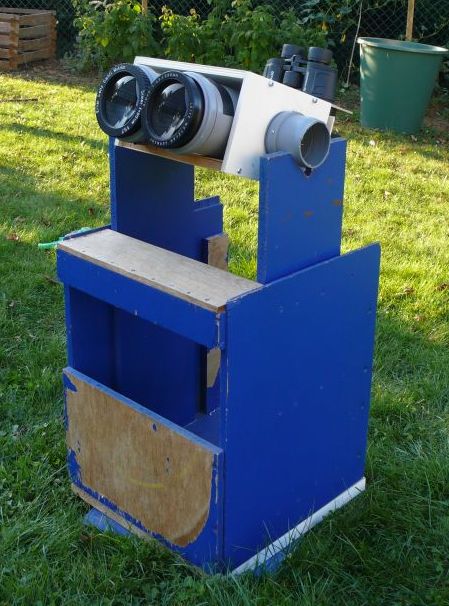

wollte nur kurz über mein neues Selbstbauprojekt berichten. Aus 2 Leitz Dimar (88/500mm) Objektiven, zwei 2" Zenitspiegeln und einem 10x50 Fernglas von Lidl habe ich mir ein 90° Bino gebastelt. Das Teil ruht auf der Rockerbox meines 8" Dobson, ist noch nicht optimal, aber es geht. Die Kollimation muss ich noch besser hinbekommen und evtl. Blenden in die Tubusrohre (DN 100 Abwasserrohre) einbauen. Am Sonntag Abend habe ich mal kurz M13 und M31 angesehen, war ok. Die Sternabbildung ist natürlich nicht super, weil die Abjektive aus Episkopen stammen. Vielleicht hat ja schon mal einer ein ähnliches Teil selbstgebaut.
Sternklare Grüße
Christian

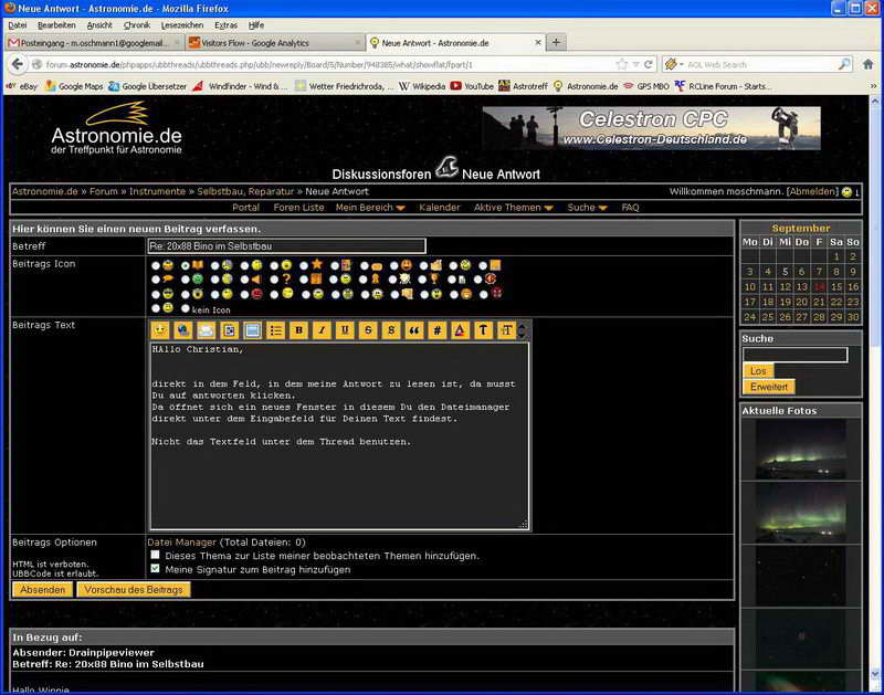

Die schnelle Methode zum Bildeinstellen findeest Du unter dem Antwortfeld, wenn Du hier postest: Datei-Manager. Damit kannst Du bis zu drei Bilder pro Antwort anhängen.
Alles weiteres zum Bilder-Upload im Board "Störungen & FAQ" - darum heißt es so... ;)
...oder rechts oben auf jeder Seite: FAQ

HAllo Christian,
direkt in dem Feld, in dem meine Antwort zu lesen ist, da musst Du auf antworten klicken.
Da öffnet sich ein neues Fenster in diesem Du den Dateimanager direkt unter dem Eingabefeld für Deinen Text findest.
Nicht das Textfeld direkt unter dem Thread benutzen.
Gruß Micha

vielleicht klappt es mit dem Foto jetzt.
Zur Erläuterung: das Lidl-Fernglas habe ich natürlich seiner beiden 50mm Objektive beraubt, da es ja durch die beiden 88mm Objektive schauen soll.

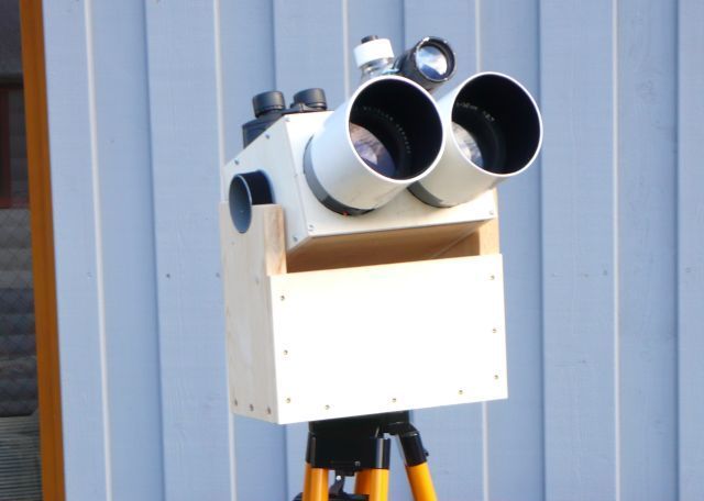

hier ein kurzes Update zum Bino, habe weitergebastelt, mit 7x50 Selbstbausucher und Montierung auf Vermessungsstativ:
Christian
