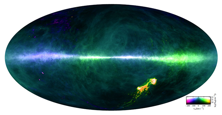

(2) Nach dieser etwas ausführlichen Einleitung nun zur aktuellen News:
MPI Pressemitteilung
HI4PI Abstract
HI4PI: a full-sky Hi survey based on EBHIS and GASS (full paper - 14,6 MB)
Youtube Radiokarte des gesamten Himmels im Licht der Wasserstofflinie HI
Credit: HI4PI-Kollaboration
HI4PI Abstract
