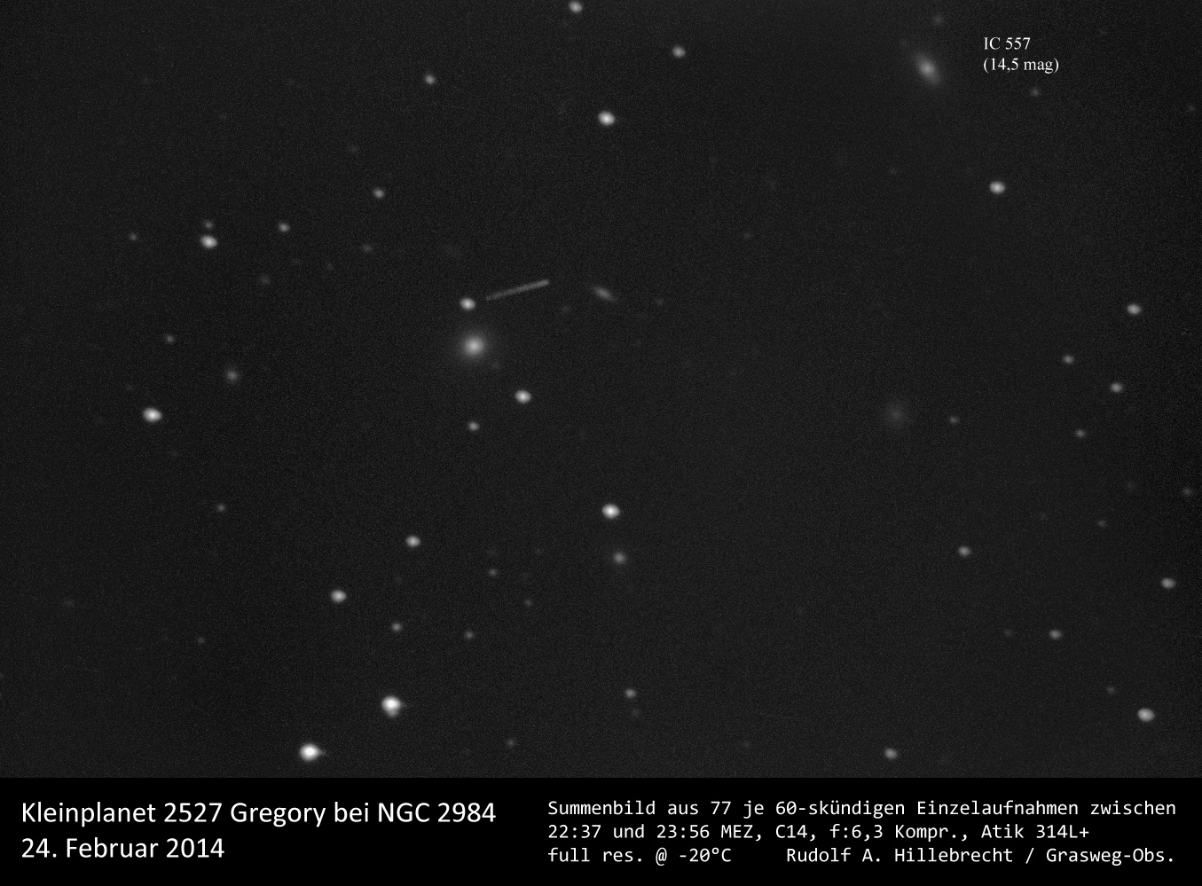

Nachdem das Seeing am 24. Februar für Jupiter zu schlecht geworden war, habe ich meine frisch erworbene Atik ausgepackt und nach Zielen gesucht. Da ich noch in der Testphase bin, sollte es möglichst tief ins All gehen. Über "Kosmische Begegnungen" bin ich auf KP's gestoßen, die dicht an schwachen Galaxien vorbeiziehen, und so geriet 2527 Gregory ins Visier, der bis auf 30 Bogensekunden an NGC 2984 herankommen sollte.
Mit dem C14 und Telekompressor habe ich 77 Aufnahmen binnen ca. 80 Minuten gemacht, alle je 60 sec., die ohne Nachführkontrolle noch passabel sitzen. Alle mit DSS gestackt, so dass der knapp 17 mag schwache Asteroid eine Spur abzeichnet. Das Ergebnis sah dann so aus:
Link zur Grafik: http://www.diefotomaus.de/temp/2527Gregory_stackofall2a.jpg
Der KP kam von rechts. Leider habe ich übersehen, dass die größte Annäherung erst etwa 45 Minuten nach meinem Beobachtungsende erreicht wurde, weil die Zeit im Internet in UT angegeben war.
Der Helligkeitseinbruch des KP liegt eher nicht an Rotation, sondern schlechter werdenden Bildern, offenbar hat sich das Seeing gegen Mitternacht nochmals deutlich verschlechtert.
Auf Dark und Flat habe ich des schnellen Erfolges wegen hier noch völlig verzichtet. Das kommt alles später...
Für mich war erstmal einfach faszinierend, ein nur 17 mag schwaches Objekt noch so gut verfolgen zu können. Im Bild sind außerdem mehrere Galaxien, deren Helligkeit irgendwo zwischen 15 und x liegen muss. Ich habe noch keine Quelle gefunden, durch die ich das mal ermitteln könnte, und mein altes Guide 7 ist da keine Hilfe mehr...
Würde mich über Kommentare freuen, hier bei den KPs geht es ja im Gegensatz zu den großen Brüder sehr beschaulich und ruhig zu.
