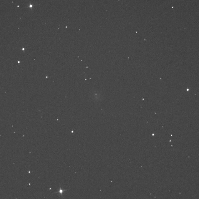

Re: 29P ist inaktiv.
hallo Leute,
der Mond hat mich nicht abgeschreckt.
Leider habe ich momentan nicht mehr Brennweite zur Verfügung.
19.4.2010, 20:12 UT ,
Cometcatcher 500mm Bl. 4.6, Canon 350D 188s mit 400ASA
Christian

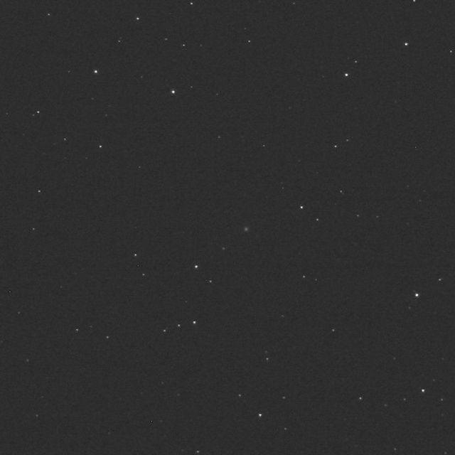

hallo Leute,
noch in der Dämmerung nahm ich 29P auf.
First light mit meinem 200/1200mm Newton + 70mm Leidrohr und Fadenkreuznachführung per Auge...
4.5.2010 20:48 UT Canon 350D 800 ASA 246s
Das Bild ist im selben Maßstab gehalten wie das Bild von Vales, nur mal zum Vergleich.
Christian

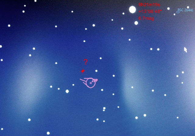

hallo Leute,
17.5. 21:30-50 UT 395/1600mm Dobson , 133x , 200x, 300x
Mondschein, Restdämmerung aber sehr tarnsparent
ich versuchte 29P zu beobachten ander Aufsuchstelle nichts !
Ist er momentan wieder diffus und schwach geworden ?
Dafür fand ich einen "Doppelstern" nahe der Pos.
Ich schätze ihn auf ca. 11.2mag.
Mit dem Guide nichts zu sehen. Die internetdatenbank bezeichnet ihn als 10.8mag Stern. Veränderlich ?
Könnt Ihr helfen !?
Christian
Re: 29P ist aktiv
Moin Christian!
Im DSS ist dieser Doppelstern ebenfalls zu sehen. SkyMap hat ihn auch nicht in seiner Anzeige. Daß ein Doppelstern mit beiden Komponenten variabel sein soll, ist nicht möglich.
