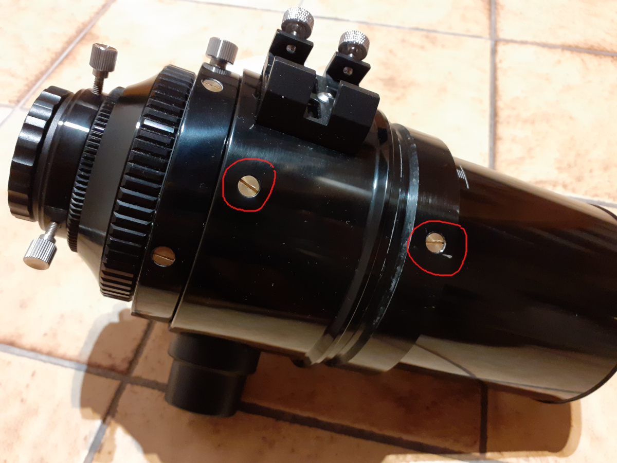

Kugelgelagert ist eigentlich nur die Ritzelwelle, das eigentliche Auszugsrohr wird durch drei Führungsleisten, vermutlich aus PTFE, geführt. Die obere Führungsleiste kann zum Einstellen des Spiels justiert werden, die anderen beiden Leisten im Winkel von 120° sind nicht justierbar. Dazu dienen die beiden flachen Madenschrauben aus Messing. Die Rändelschraube, die im Foto auf der TS-Homepage zu sehen ist, gibt es so nicht. Die eigentliche Feststellschraube befindet sich unten an der Ritzelwelle. Das Foto bei TS scheint wohl eine frühere Version bzw. Prototyp zu zeigen.
Ich habe mal ein Foto mit den Messingschrauben zum Einstellen gemacht. Die vordere Schraube ist normalerweise unter dem Montagering versteckt. Eventuell bekommst du durch behutsames Verstellen der Schrauben das Spiel des Auszugs reduziert. Falls dass nicht klappt, zurück an TS.

Hallo Uwe!
Danke für die Beschreibung!
Habe das Ding heute zerlegt und Streifen dazu geklebt.
Damit hat sich das Spiel deutlich reduziert und ist nun glaube ich brauchbar.

Naja, wenn man einen Auszug zentriert haben möchte, sollte man tatsächlich zentrisch spannen, wenn möglich.
3 Justagemöglichkeiten wären m.E. aber auch nicht besser, wenn ich mit einer Verstellung bei 3 x 120 Grad die eine Schiene gegen die beiden anderen drücken kann. Wenn die Streifen die richtige Dicke und die Bohrung und das Auszugsrohr die richtigen Durchmesser haben, dann sollte eine einzige Verstellmöglichkeit im Bereich von Zehntel mm genügen.
Wenn also die Streifen (Teflon?) zu dünn sind, dann ist die Mitte des Auszugs eben nicht in der Mitte, und dann bräuchtest Du tatsächlich 3 Verstellmöglichkeiten am Umfang... :unsure:
