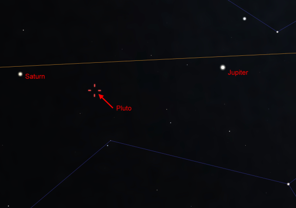

Ist es schon jemanden aufgefallen, dass man im Moment alle Planeten des Sonnensystems an einem Tag aufnehmen kann?
Merkur und Venus haben einen seher großen Abstand zur Sonne und sind (fast) ganztägig zu Beobachten. Erde :) geht immer, Mars... na klar, Jupiter und Saturn... nicht so pralle aber geht, Uranus östlich- und Neptun westlich vom Mars und zuletzt der Pluto steht zwischen Jupiter und Saturn. Da müsste man mal mit einer Langzeitaufnahme draufhalten. Mit scheinbar 14,3 könnte es aber klappen.
Das wäre doch mal eine sportliche Aufgabe. Schade, dass ich das erst jetzt gesehen habe und die Schönwetterperiode erst einmal wieder weg ist :rolleyes:.

Doch, genau den meinte ich. Man müsste mit der Montierung genau zu den Koordinaten fahren und dann eine Langzeitaufnahme machen. Das ein paar Tage wiederholen. Wenn man die Bilder übereinanderlegt, müsste man die Bewegung sehen können (ist alles nur Theorie, habe ich mir noch nicht ausgerechnet, wie groß die Bewegung dann ist).

Den Anhang 156920 betrachten
Das ist mir schon geläufig, wie man den Pluto sichtbar macht..... nur, Du schreibst oben zu den Anderen Neptun und plötzlich ist die Rede von NoN-Planet Pluto..... ;)
