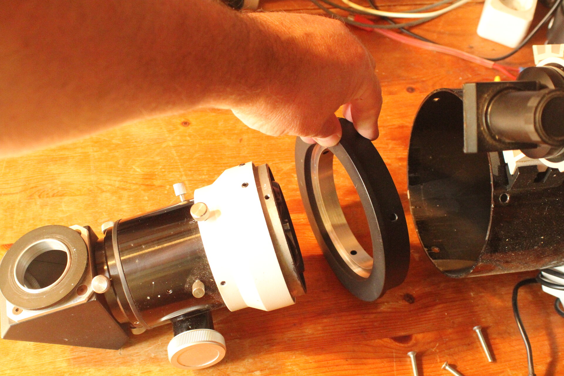

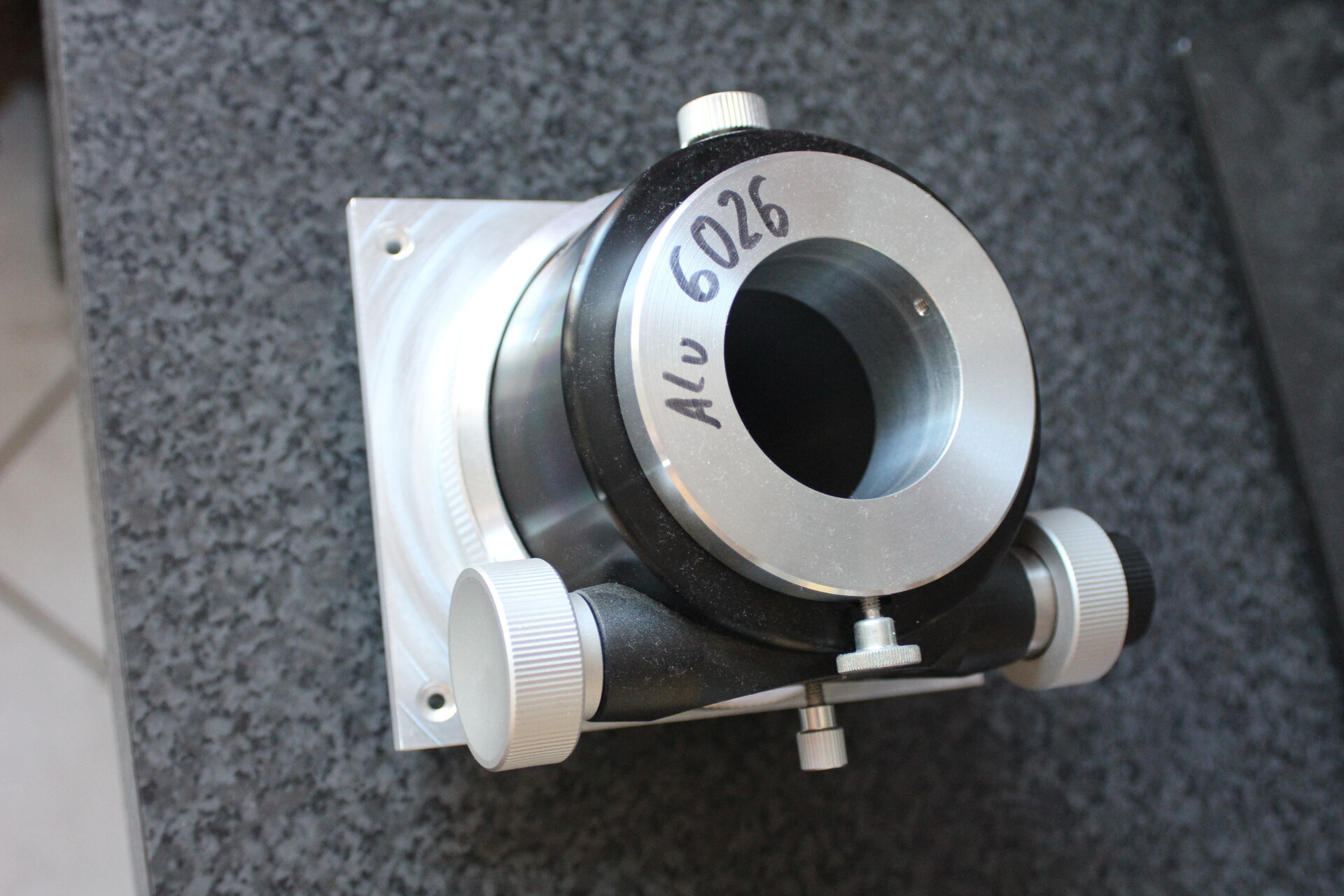

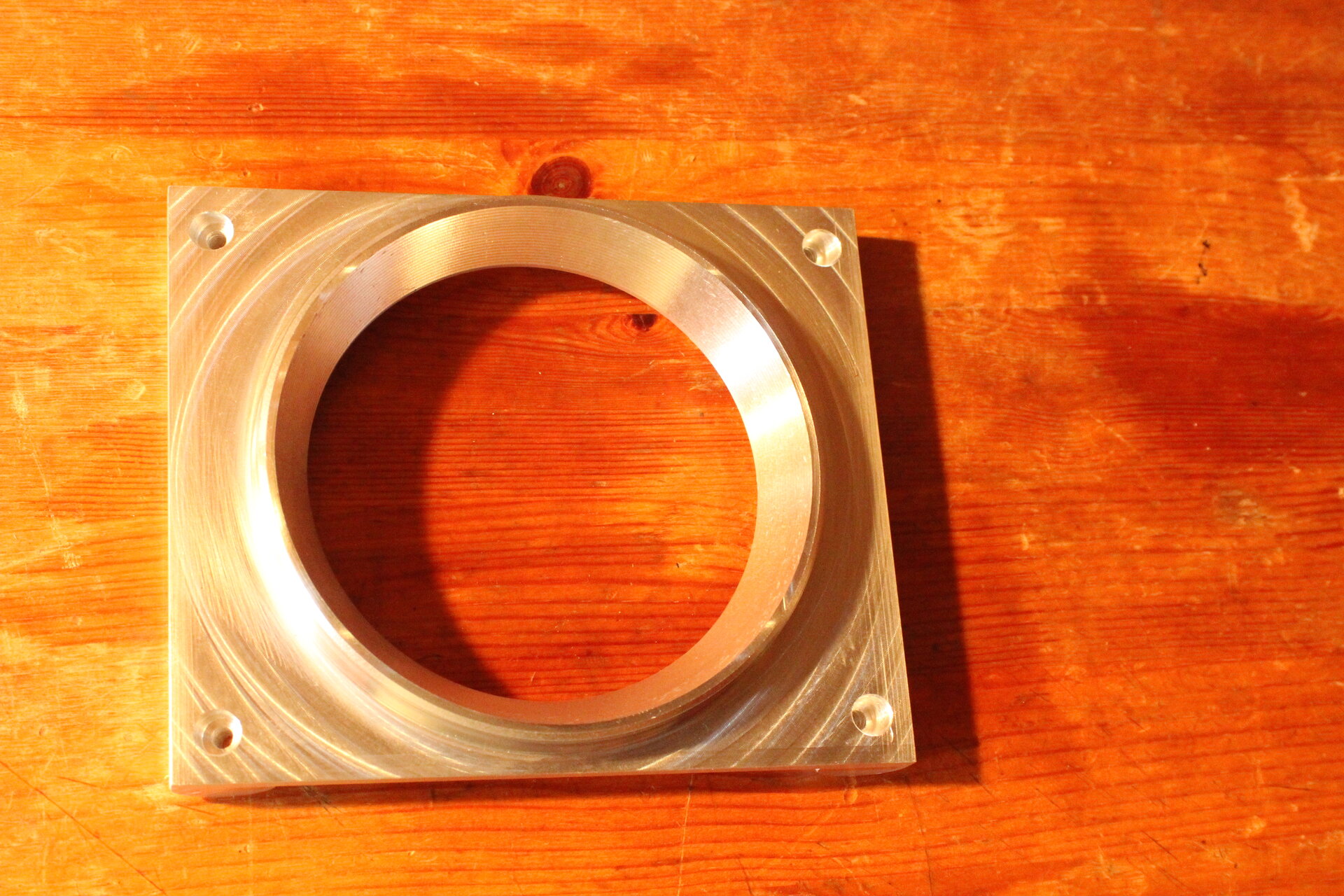

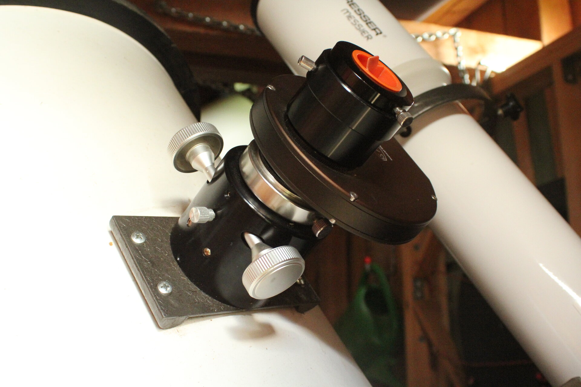

Da wäre zum einen eine Aufnahmeplatte, mit der ein 3“ OAZ für SC mit 117x1mm Gewinde drehbar an einen Newton geflanscht werden kann. Dieser hier ist mit zwei Tubus-seitigen „Kufen“ versehen, die die Platte an einen Tubusdurchmesser ab 450mm (Bei kleineren Durchmessern, müsste man die Auflagehöhe vergrößern. Dazu wurde die ursprüngliche „Pagode“ von Zwischenadaptern ersetzt mit einem einzigen, flachen mit 2“ Einsteckdurchmesser, so dass der OAZ dieselbe Bauhöhe von 84mm hat, wie der bisherige 2“-Crayford eines Megrez-Refraktors, damit ich mit Nebelfilterrad wieder genau so in den Fokus komme. Die in den Bildern noch nicht schwarz eloxierte Platte ist aus einem Stück ohne Zwischengewinde gefertigt.
Zum anderen habe ich mir einen Adapter drehen lassen, mit dem ich mir einen 2,5“-Hexafoc-OAZ eines Bresser-Messier-Refris ohne den längeren ursprüngl. Konus an meinem 150x750er Richfield-Refraktor chines. Provenienz (Skywatcher oder gleichbauende Bressers). Mit dem damit gewonnenen infrafokalen Weg erreiche ich mit einem M48-Filtergewinde an dem Zenitspiegel (auch von Becker gefertigt) für das Nebelfilterrad (also ohne Lichtweg verschenkende 2“-Einsteck-Muffe) mit 2“-Okularen den Fokus. Dazu muss man den ohnehin kurzen Originaltubus nicht kürzen und der ursprüngliche, bei Kürzung zu enge Original-2“-OAZ würde den 150mm Refraktor nicht mehr auf 140mm vignettieren.
