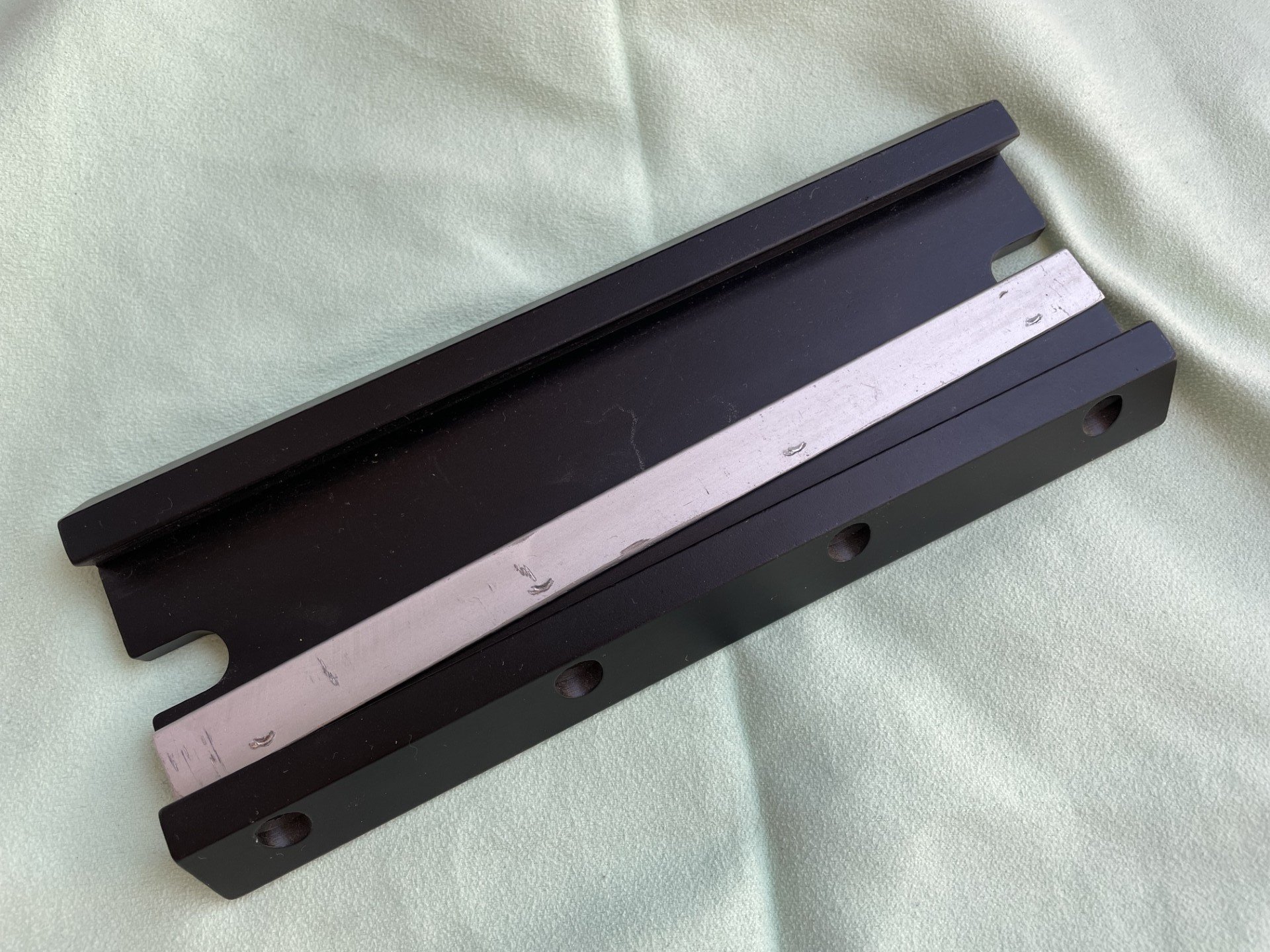

Ja, ist etwas kurz, aber Du kannst das Teil ja so auf Deiner 44mm-Schiene anbringen, dass sie schon "balanciert" liegt. Für die Klemmung an meiner EQ6-R und EQ8-R ist sie lang genug
Hallo
Ich hatte mir noch ein Stück Alu zwischen Madenschrauben und einliegender Schiene gebastelt, somit habe ich die Abdrücke nicht auf der Vixen Schiene.
Vier Schrauben sind mir lieber als nur zwei.
