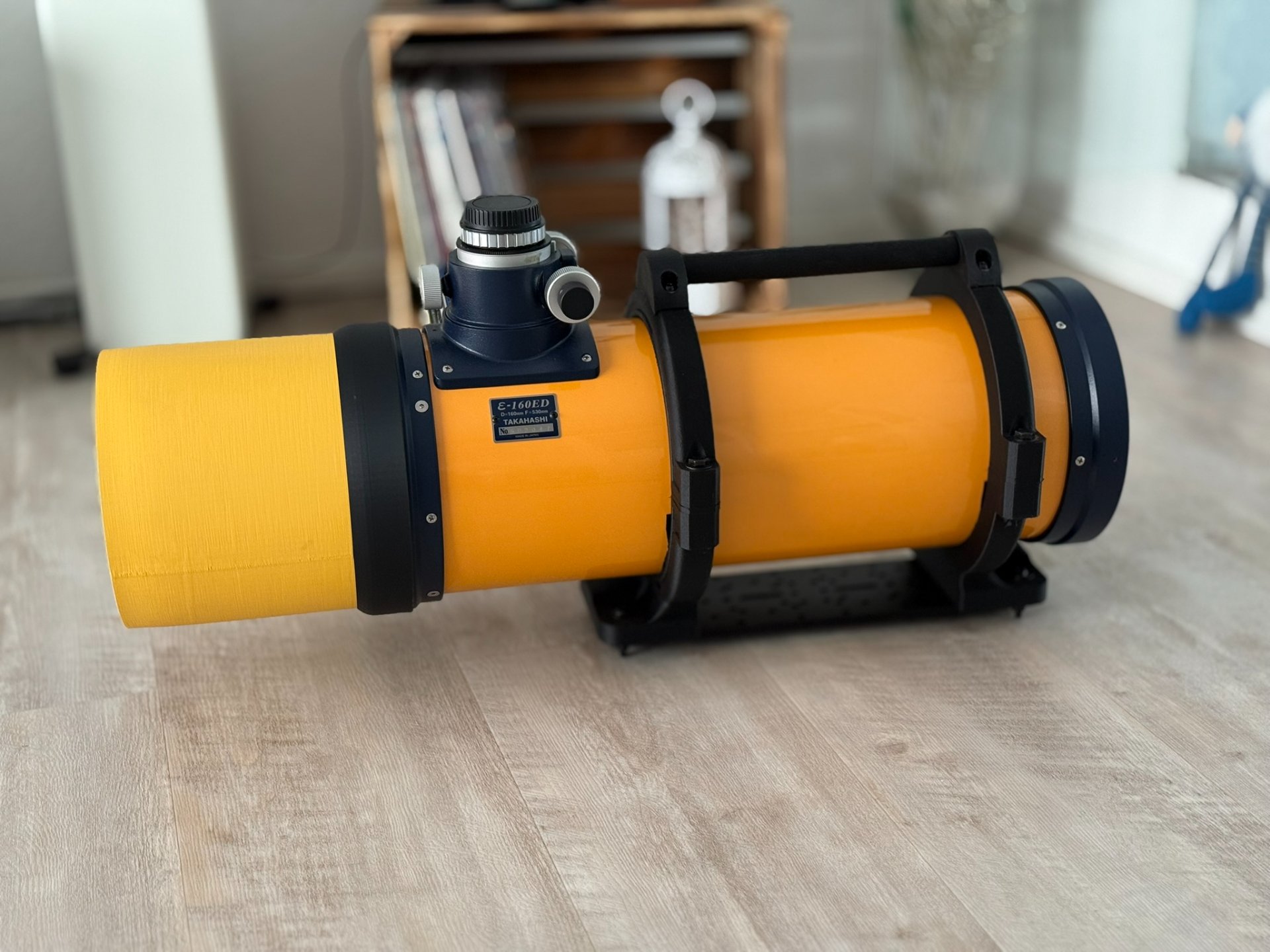

vor kurzen bekam ich mein Takahashi Epsilon 160ED. Rohrschellen gab es leider keine mehr und die originalen wären mir mit über 500 Euro eh zu teuer gewesen.

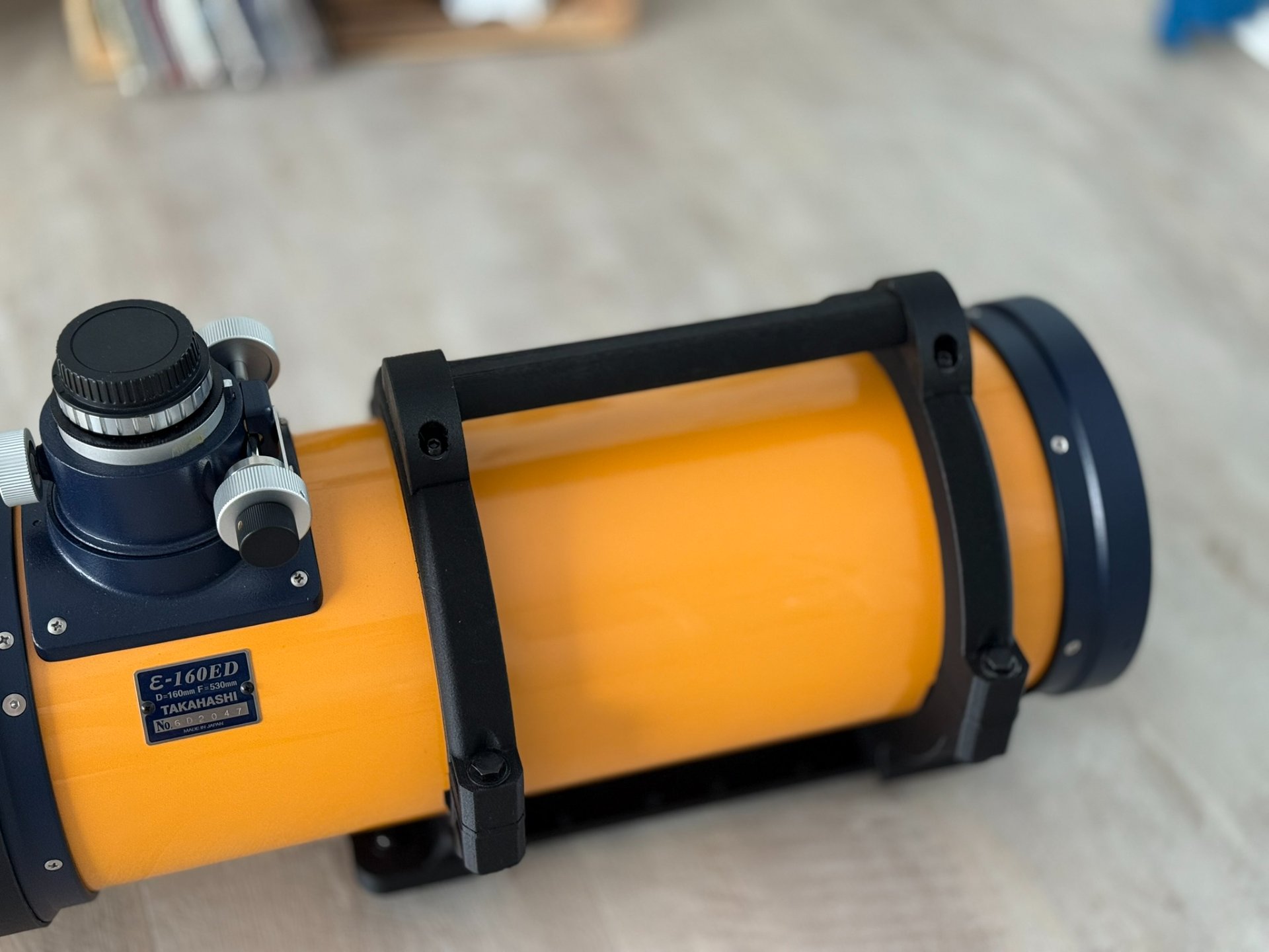

Was liegt da näher als welche zu Drucken? Im Netz gibt es ein fertiges File für den 130er, welches ich als Grundlage für meine Verwendet habe. Ich ging aber noch einen Schritt weiter und habe auf der Oberseite noch Löcher mit eingeplant. Aktuell verwende ich diese für einen sehr praktischen Tragegriff. Hier könnte ich aber auch ein kleines Setup huckepack befästigen.
Danach ging es an die Filamentauswahl. Bisher hatte ich noch keinerlei Erfahrung mit CF oder GF Filamenten. Ich habe mich für das Maertz Performol GF25 entschieden. Nicht gerade günstig, aber im guten Mittelfeld. Da das Filament sehr abbrasiv ist musste ich vorher die Druckerdüse gegen eine 0.6er Wolframkarbid tauschen.
Der erste Druck war sehr ernüchternd, keinerlei Haftung auf dem Druckbett. Egal was ich gemacht habe, nichts half. Nach zwei Tagen hab ich dann eine Druckplatte angeheizt, darauf eine sehr dünne Schicht Heißkleber verteilt und wieder abkühlen lassen. Ich war komplett baff, egal welches Material ich drucke es haftet unglaublich gut darauf und es gibt kein Warping. Das Druckbett wird dabei NICHT beheizt!

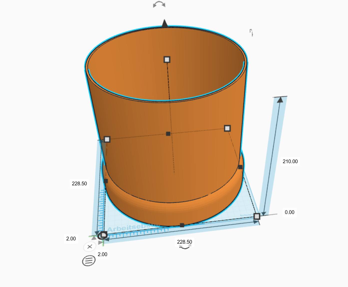

Nachdem ich die Rohrschellen gedruckt habe ging es weiter mit der Tauschutzkappe. Alles was es da zu kaufen oder als STL gibt finde ich nicht wirklich überzeugend. Meistens müssen 4 Nylonschrauben angelegt werden damit die Kappe haltet. Dabei hat der Epsilon doch vorne einen schönen Kragen wo eine Passung aufgesetzt werden kann.
Also wieder Tinkercad angeworfen und eine passende Tauschutzkappe gezeichnet die direkt und ohne Schrauben einfach aufgeschoben wird.

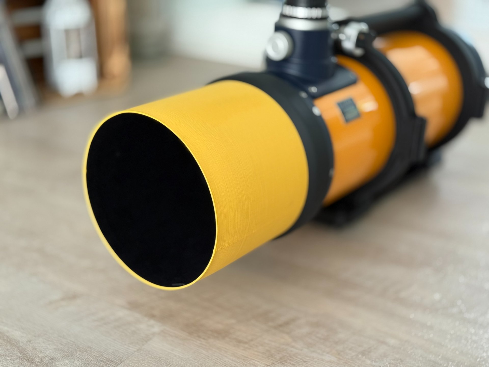

Leider habe ich kein passendes Filament gefunden wo farblich dem Epsi nahe kommt, daher einfach ein gelb/orange. Die Streulichtkappe passt ganz hervorragend. Sie wird einfach aufgeschoben und sitzt wie angegossen. Abnehmen geht natürlich auch wieder.

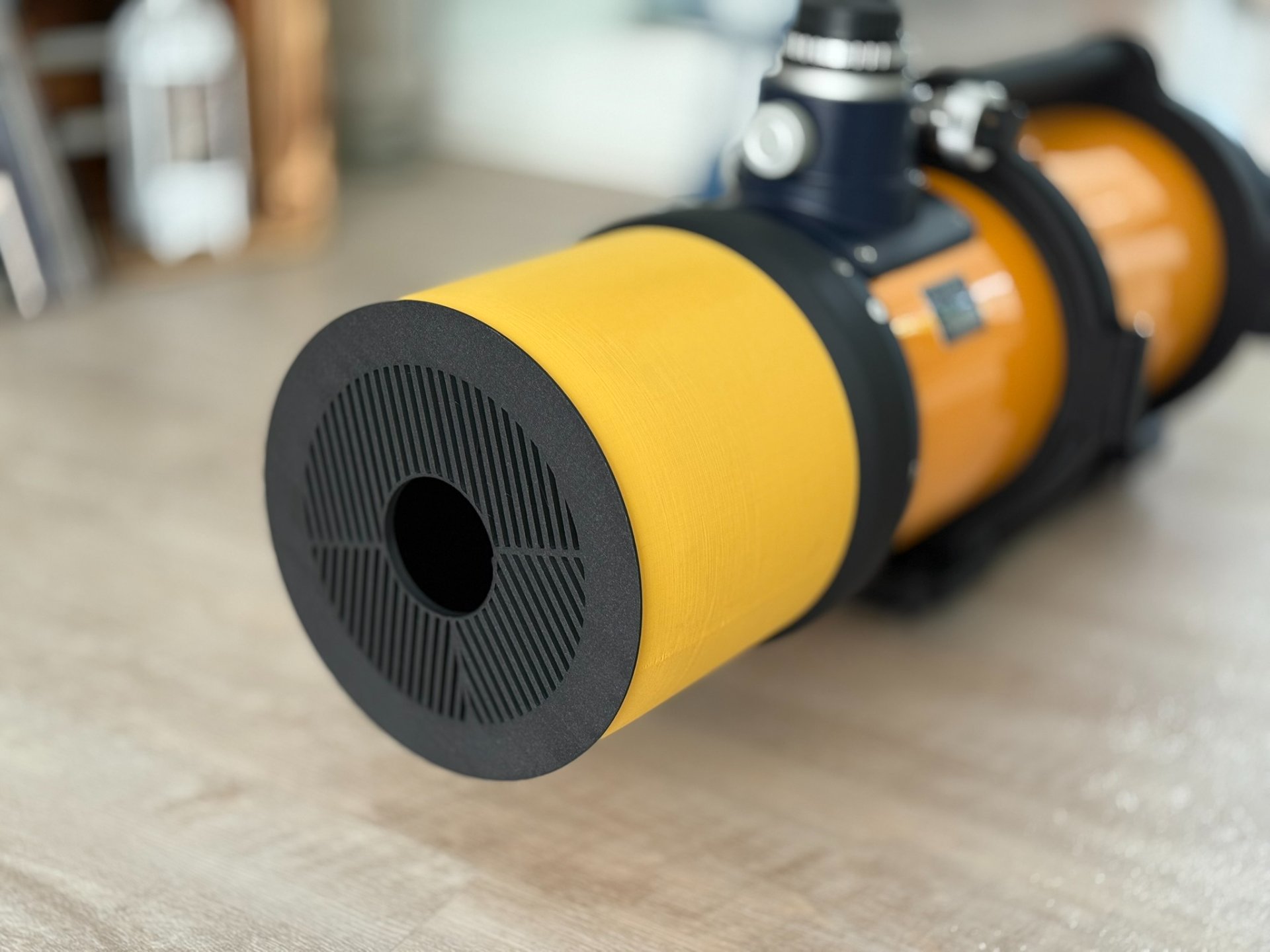

Als letztes habe ich dann noch eine Bahtinovmaske gedruckt die direkt in die Streulichkappe eingelegt werden kann. Sehr praktisch und funktionionell.
Noch eine Anmerkung wegen Kunststoff und der Stabilität: Auf dem Tragegriff bin ich mit meinen 75kg drauf gestanden, ebenso auf den Rohrschellen. Die Rohrschellen habe ich versucht in jeder Richtung zu verbiegen bzw. zu brechen. Absolut keine Chance. Die Prismenschiene, Schrauben und Muttern sind natürlich aus Metall.

Aber die Rohrschellen sind so ultrastabil das hätte ich nicht für möglich gehalten. Ich war natürlich großzügig was die Wallloops und Infill angeht. Und der doch recht dünne Griff ist nicht kaputt zu bekommen. Mit draufstehen meinte ich natürlich den Griff rechts und links aufgelegt und ich stand in der Mitte drauf.

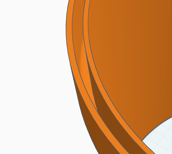

Zum Streulichtschutz: ich kann Dir gerne mein STL schicken, aber die ist ziemlich einfach konstruiert. Einfach doppelwandig wo dann aufgeschoben wird:
Nach dem Kragen habe ich dann ein Filamentwechsel im gcode eingebaut um dann von schwarz zu gelb zu wechseln.

Alles klar, bei der Wandstärke bin ich jetzt auch gelandet. Scheint ausreichend stabil zu sein. Hatte etwas Mühe, die richtigen Radien zu finden, so dass die Kappe nicht zu stramm oder zu locker sitzt.

bei mir sitzt die wirklich gut. Fast zu fest, aber ich bekomme die noch gut runter. Ich finde die aktuellen Kappen die es gibt nicht sonderlich gut. Das mit den 4 Schrauben finde ich als mobiler Nutzer unbrauchbar.
Anscheinend gibt es kein Filament was wirklich gut passt. Ich habe auch nur welches gefunden was zu gelb ist.
