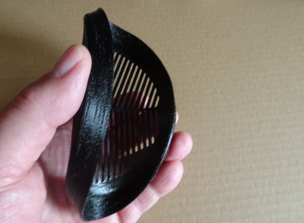

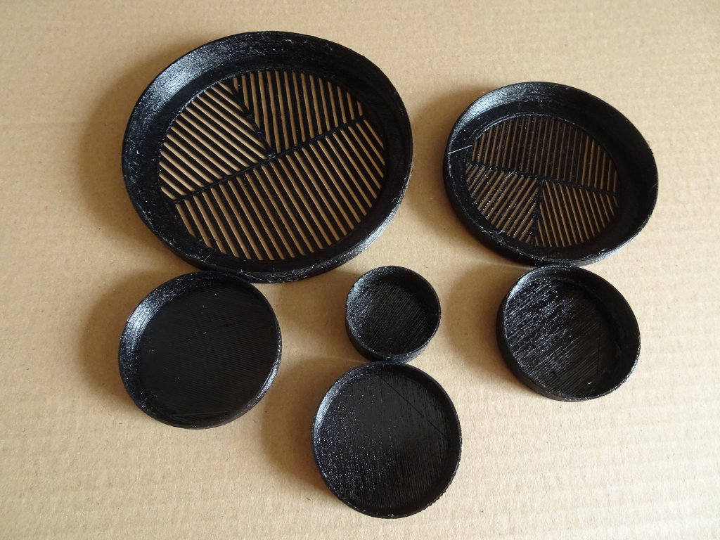

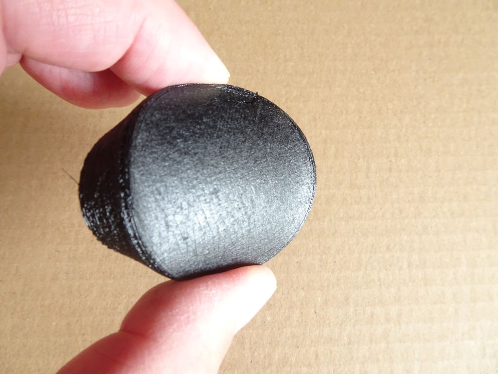

nur so eine Idee. Mit dem o.g. Filament drucke ich mir Blindkappen und Bahtinov Masken.
Das Material hat dafür genau die richtigen Eigenschaften. Es ist wie Gummi.
Aber seht selbst:

die Teile, deren Fotos ich hier gezeigt habe, sind mit einem Tronxy X1 (für unter 100 €) ohne Heizbett entstanden. Ich gebe zu, er ist nicht ganz im Originalzustand, aber am Grundprinzip des Teflonschlauchs zur Düse habe ich nichts geändert, lediglich die Drucktemperatur wurde auf 230 Grad angehoben.
Die Teile sind aber auch nicht so sauber gedruckt wie evtl. mit einem anderen Drucker, aber sie erfüllen ihren Zweck und ich muß wegen einer Kappe nicht extra einen Händler bemühen. :cool:
