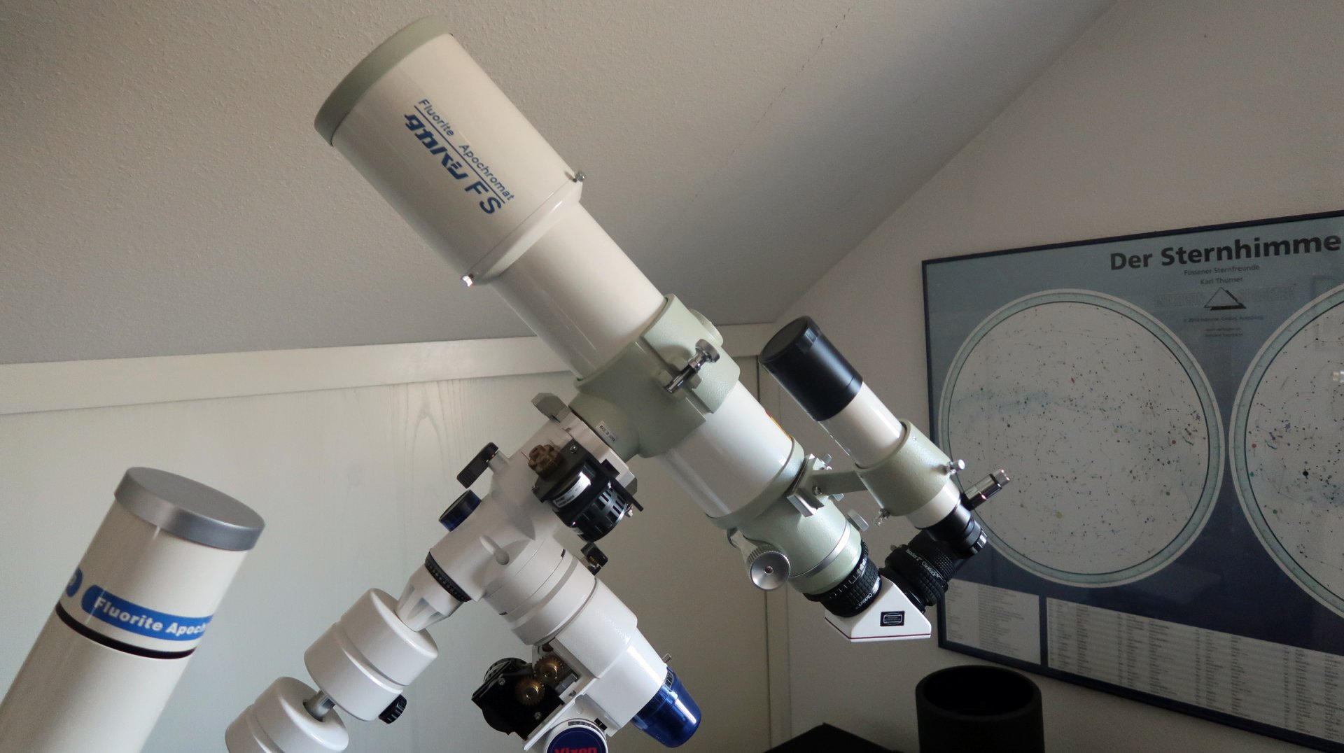

Bei den Anforderungen würd ich mir einen FC-100DC schnappen - ist der leichteste der 4" Taks und der einzige dessen Verkauf ich bereut habe - eben weil er so kompakt und leicht ist und außerdem eine top Optik hatte.
Ich bin ja etwas "retro" und nehme als g&g lieber den FS-102N der hat auch seine Vorzüge ist aber nicht so kompakt wie der DC. Mein FS hat übrigens auch einen SW120ED ersetzt - sehr gute Optik zwar aber irgendwie ist der bei mir nicht haften geblieben ;)
Stimmt Christoph,
ich habe zwar noch nie einen in Händen gehalten, was man hört ist der FC-100DC ein ganz feines Gerät. Ein FS-102 wird optisch nicht ganz mithalten können. Nichtsdestotrotz ist für mich der FS-102NSV erste Wahl als kompakter 4" APO-Refraktor. Die optischen Werte sind für meine Ansprüche gut genug und die Transportabilität ist dank verschiebbarer Taukappe sehr gut. Tatsächlich ist der Unterschied zu einem 80 mm f/7.5 APO nicht riesig, was die Ausmaße betrifft.
Hatte verschiedentlich überlegt meine 4" APO-Refraktoren zu verkaufen. Aber momentan ist selbst mit neuwertigen Geräten kein angemessener Preis zu erzielen. Bei meinem FS-102NSV kommt hinzu, dass ich sämtlich Original-Reducer, Flattener und sonstiges Takahashi-Zubehör dafür habe. So ein "Komplettsystem" würde ein Vermögen kosten, wenn ich es mir neu zusammenkaufen müsste. Und daran hat er recht niemand Interesse. Es ist illusorisch so etwas zu einem halbwegs vernünftigen Preis verkauft zu bekommen. Bei den von einigen Interessenten ungefragt für meinen FS-102NSV gemachten Angeboten kommen mir wirklich die Tränen. Man könnte meinen, es wäre ein Gefallen, den einem die Käufer mit dem Erwerb tun. :(:cry:
Kennst ja meine Meinung, was die Preisfindung angeht. Verramscht wird bei mir nichts und solche schönen APO-Refraktoren schon gar nicht.
PS. Den klassischen FS-102 mit feststehender Taukappe und "blauem Band" finde ich übrigens ein wunderschönes Teleskop. Bin auch irgendwie "Retro". :)
