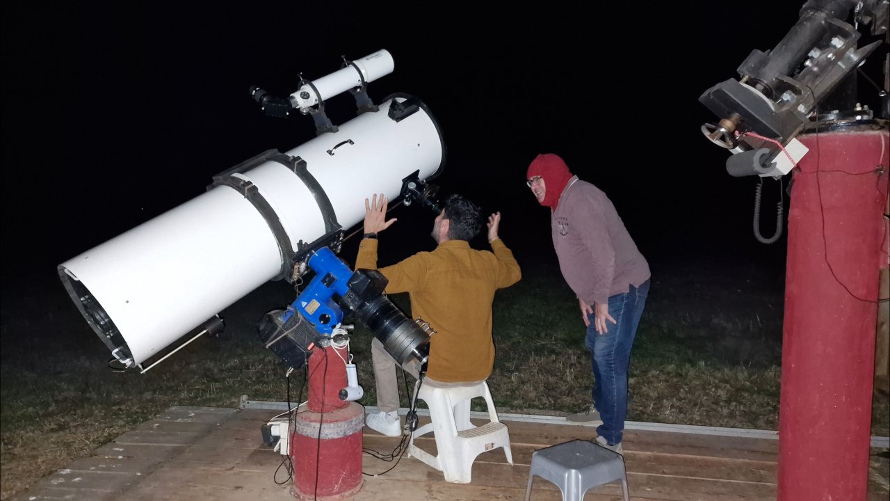

400mm Newton, F=1840 (f:4,6) mit Volltubus (OTA)
Verkaufe einen Newton mit Volltubus (5mm Wandstärke). Hauptspiegel ist der letzte Selbstschliff von Werner Reimann aus Schwerin gewesen. Der 25mm dünne Spiegel hat eine 18-Punkt-Lagerung von D. Martini, der mir auch die Komponenten für den Bau gefertigt hat. Der Tubus ist nachträglich hinten geschlossen worden bis auf einen zentralen saugenden Lüfter von 140mm (ist ohne weiteres rückbaubar). Die kleine Achse des Fangspiegels misst 100mm. Der 3“-Monorail-OAZ besitzt 50mm Fokusierweg. Zwei beheizbare Telrad-Sucher sind um 180° gegeneinander versetzt angebracht, so dass man am parallalaktisch montierten Tubus stets einen von ihnen bequem einsehen kann. Die Stromversorgungen für Lüfter und für die Telradheizungen sind innerhalb des Tubus verlegt und treten zwischen den Rohrschellen aus dem Tubus. Zwei anschließende Spiralkabel können zwischen Teleskopaufnahme und Tubus hindurchgleiten, so dass der Tubus als Ganzes um 90° in beide Richtungen rotierbar bleibt. Ein zusätzlicher Ring am Tubus verhindert beim Rotieren des Tubus das Verrutschen in der Länge. Der Tubus misst außen 460mm x 1800mm. Rohrschellen für einen etwa 4“-Sucher sind rotationssymetrisch gegenüber den Laufgewicht-Stangen vorhanden. Der Tubus wog mit Multiplex-Rohrschellen, 2 Laufgewichten, 70mm-Sucher und 4“-Leitrohr (beide nicht im Angebot enthalten) 43 kg / so wie angeboten ohne Sucher und 4“-Leitrohr etwa 40 kg. Die Gewichtsverteilung gelang so, dass die Rohrschellen in der Tubusmitte greifen, was im Falle von evtl. Winddruck mechanisch günstig für die Montierung ist. Das Teleskop hatte ich mir so gefertigt, dass ich es auch fotografisch hätte nutzen können. Dazu habe ich nie Interesse entwickelt, so dass ich ihn immer nur visuell genutzt habe. Ich verkaufe das Teleskop, weil ich auf ein weiterhin rein visuell zu nutzendes 20“ Teleskop umgestiegen bin.
