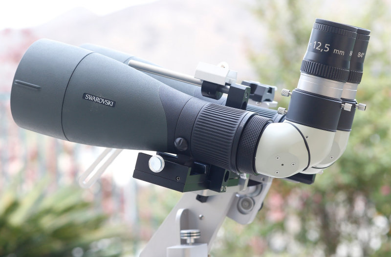

Hallo Roman,
gerade zu diesem nach "low tech" aussehenden Provisorium würde sich sicher mancher (ich zum Beispiel!) über ein paar Konstruktionsdetails und die Erfahrungen bezüglich justieren freuen.
CS Gerhard
Hallo Gerhard,
habe die abgeschnittenen Objektive im Tubus belassen! vom Turist 3 in die Eschenbach Novalux 60 mm(Vixen) Tuben befestigt. In die MDF Platte hatte ich Hülsen aus dem Baumarkt zur Aufnahme der Rändelschrauben eingedreht. Die Gummis ziehen die Tuben zusammen. Mit den Schrauben reguliere ich die Abstände/Höhen. Komme gut mit zurecht. Da auch die Optik hervorragend ist. Benutze es terrestrisch mit 15 Hensoldt Okularen bzw, 12 und 8 Edmund Optics Okularen.
Roman
