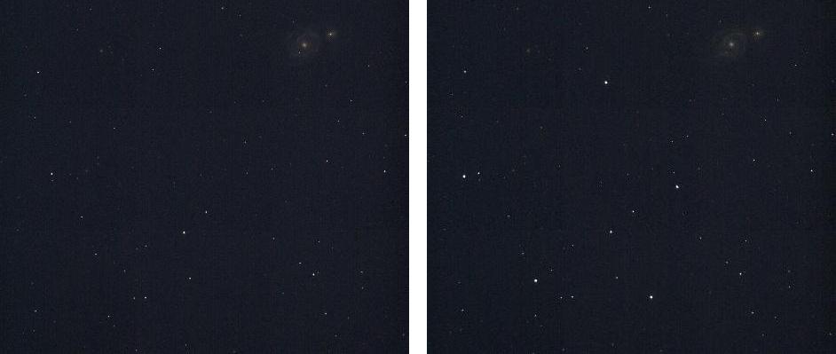

ich habe am 13.06.2009 von 23:19 Uhr bis 23:20 Uhr drei Bilder von M51 aufgenommen (je 30s) und auf dem 2. Bild "5 helle Punkte" entdeckt, die auf den anderen fehlen...
Habe ich hier geostationäre Satelliten aufgenommen??
Gruß Floh

Tu mir leid, ich weiß auch nicht, was das sein könnte. Die regelmäßige Anordnung und ähnliche Helligkeit der Lichter ist auffällig. Sie zeigen sie bei hoher Vergrößerung leichte Unterschiede, obwohl sie sich während der Belichtungszeit nicht bewegt haben. Ich tippe ja auf irgendeine Reflexion in der Aufnahmeoptik.
Hier zwei der drei Aufnahmen - verkleinert auf eine erträgliche Dateigröße...

Hallo Micha,
also die Reflexion kann ich mir eher wenig vorstellen!
-wenn es Stern-Reflexionen wären, dann müsste man ja die dazugehörigen Sterne auf dem Bild auch sehen...!
-Irdische Reflexionen finde ich auch eher unwahrscheinlich, da die "hellen Punkte" so regelmäßig angeordnet sind und ich kann mir nicht vorstellen, dass ich mit irgendetwas ähnlichen hineingeleuchtet habe. (Außerdem ist es ja nicht ganz perfekt regelmäßig)
-Geostationäre Satelliten kann ich jetzt auch ausschließen, da diese sich ja relativ zum Sternhintergrund bewegt hätten.
Im Moment bin ich leider Ratlos was das sein könnte aber vielleicht hat ja irgendjemand eine Erklärung für diese "Erscheinung"
Gruß Floh!

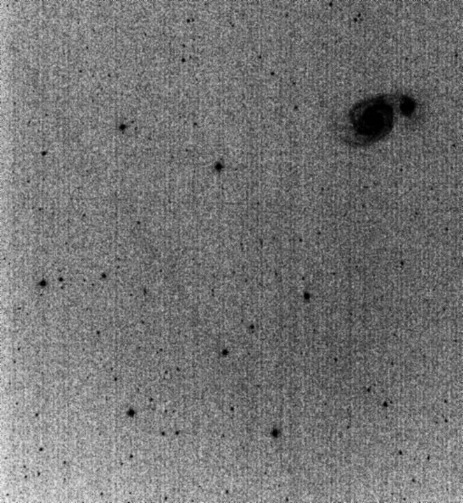

Hallo Florian,
danke für die gemailten Originalbilder - Problem gelöst, denke ich :) ... was hältst Du davon, wenn wir Deine Frage dem derzeit beschäftigungslosen Astroquiz zum 200.000sten Lesezugriff (Forenrekord!) als neue Frage schenken? :cool:
Damit's nicht zu schwer wird, könnte ich hier mein "Lösungsbild" posten - oder bei Bedarf eine Zusatzfrage ... :)
Gruß+cs,
Dietmar
Und schon gelöst - es sind die Positionsblitzlichter (2x 2 Flügelspitzen, 1x Rumpf) eines Jets, der mittige Kondensstreifen scheint auf einen kleineren Jet mit Triebwerk(en) im Heck hinzuweisen, siehe meine Bildbearbeitung im Ausschnitt als Anhangbild.
Bliebe noch zu klären, welcher Satellit da gleichzeitig unter M51 durchsauste ... ;)
Gruß+cs,
Dietmar
Mal noch eine Frage :: warum sieht man denn keine strichspuren das Flugzeug müsste doch länger leuchten ?!! Warum sieht man den Rauch und nicht das Flugzeug ???
Gruß Floh
Hallo Florian,
bei Deinen 30sec Belichtungszeit ist ein Flugzeug nur noch ein verwischter Streifen, da es nirgendwo lang genug "stillstand", um genügend Licht in Deine Kamera zu reflektieren - es "leuchtet" ja selbst als Silhouette nicht. Mit genügend langer Belichtungszeit habe ich so schon, sogar bei Tageslicht, z.B. schon den stark touristenfrequentierten Markusplatz in Venedig fast "leer" fotografiert bekommen, da dann derselbe Effekt sich bewegende Menschen "verschwinden" läßt.
Theoretisch hättest Du eine sehr schwache breite "Strichspur" mit den Kanten an den Flügelspitzen, die sich aber vor dem Hintergrund (Rauschen, Artefakte) nicht abhebt.
Ausreichend Licht liefern hier nur die starken, kurzen Stroboskopblitze der Positionslichter - und der Kondensstreifen (Eiskristalle, nicht "Rauch"), der ohne starken Höhenwind ja ein Weilchen "stehenbleiben" kann, um ein wenig länger und damit mehr Licht in die Kamera zu reflektieren. Aus dem Abbild des Kondensstreifens, der sich nach oben und links zu verbreitern scheint, ließe sich hier auch folgern, daß der Flieger nach "unten" flog und Seitenwind von "rechts oben" hatte.
Würdest Du mit einer empfindlicheren Kamera länger belichten, oder hätte z.B. ein Flieger Flugscheinwerfer eingeschaltet, sähen die Spuren anders aus - und sowohl die Beleuchtungen wie auch die Blitzfrequenzen sind bei Zivil- wie Militärmaschinen von Fluggerät zu Fluggerät recht unterschiedlich, auch je nach Perspektive.
"Wissenschaftlich" gesehen sind das aber natürlich auch "nur" plausible Hypothesen, die nur die Flugsicherung verifizieren könnte (falls Du kein eigenes Flugüberwachungsprogramm, sowas gibt's wirklich, laufen hattest :) ) - aber sie entspricht den Bildern, vielfachen Beobachtungen, Erfahrungen und vielen anderen Bildern, während bisher nichts gegen sie spricht und andere plausible Hypothesen bisher nicht in Sicht sind (Satelliten habe ich mit CalSky geprüft - negativ).
Gruß+cs,
Dietmar

P.S. Der schwache Satellit sollte ein Cosmos xy gewesen sein - die Nummer habe ich nicht notiert, aber mit der diesmal geeichten Aufnahmezeit und dem Stichwort "M51" ist das Auffinden mit CalSky ja sicher kein Problem für Dich und Deine fitten Jungs. :super:
Ööööh, ja! Dann ist das so mit den Frequenzen, ja, aber wieso Satellit? Ich komme mir jetzt wieder dumm vor, aber wo ist da noch ein ohne mein Zutun vom UF zum IFobjekt mutiertes Dingsdabummsda?
Immer noch fragende Grüße
Matthias
Hallo Matthias,
kein Problem, bin grad noch online: Die sehr schwache Strichspur des vermutlichen "Cosmos" findest Du fast waagerecht unterhalb M51 in 60% Höhe meines "Bildbearbeitungs"ausschnitts (die lotrechten Streifen sind Chipmuster) - ich schrieb dem Florian schon privat davon, er zeigt sie Dir sicher gern.
Gruß+cs,
Dietmar
Ja mei, das soll was echtes und kein Rauschen sein? Aber wenn Du meinst, wirds so sein!
Danke für die Aufklärung und CS!!!
Matthias
