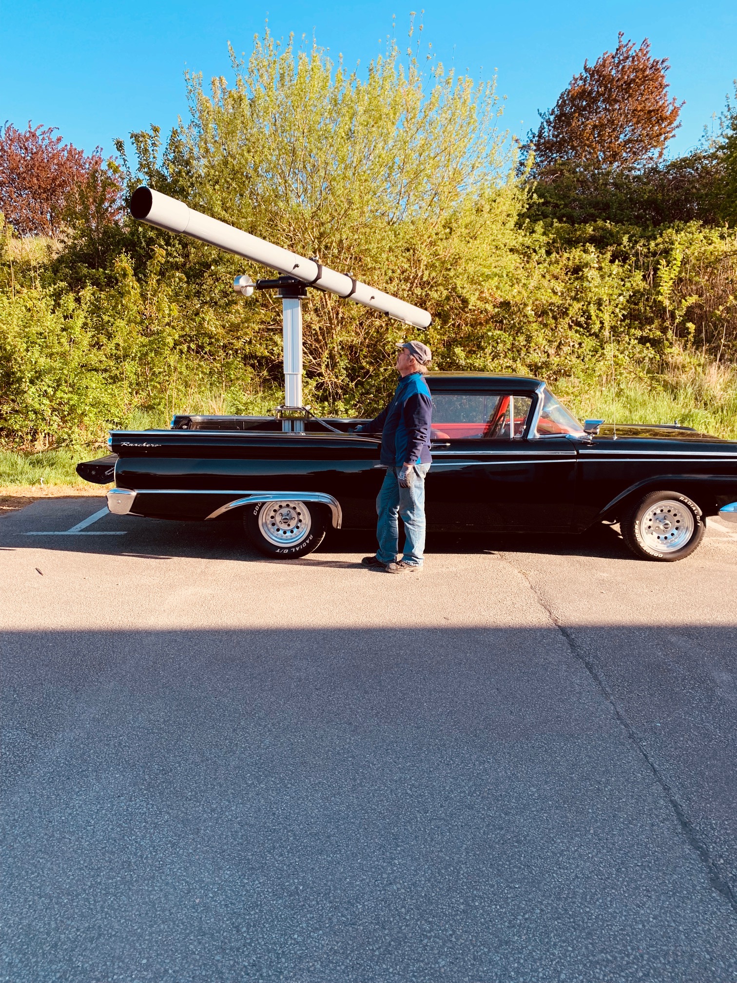

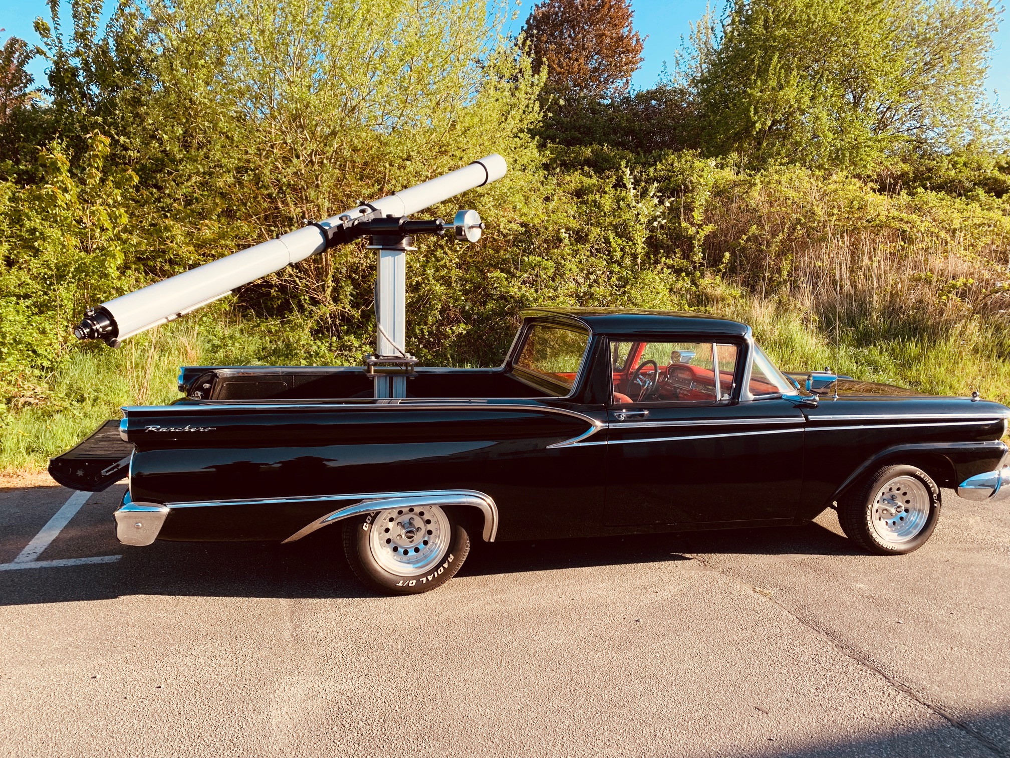

Die neue mobile Sternwarte Hanshagen , das Teleskop neu gebaut von Matthias Wirth aus Köln, versehne mit einem Klassiker Objektiv von Lichtenknecker, welches W.R. aufgepeppelt hat.
Wenn es morgen , den 1. Mai nicht regenet, steht dieses Teleskop morgen auf dem Marktplatz von Greifswald zum Kulturfest zur Sonnenbeobachtung fürs Publikum unter leitung der Sternwarte Greifswald.
Das Teleskop wird in Zukunft auch benutzt um Astronomie zu den lokalen Schulen zu bringen ...so ganz nach dem herzen der Amateurastronomie.

Schönes Rohr, aber als Unterbau ein Amischlitten????
Die Blattfedern werden sich bedanken und für bewegte Bilder sorgen................

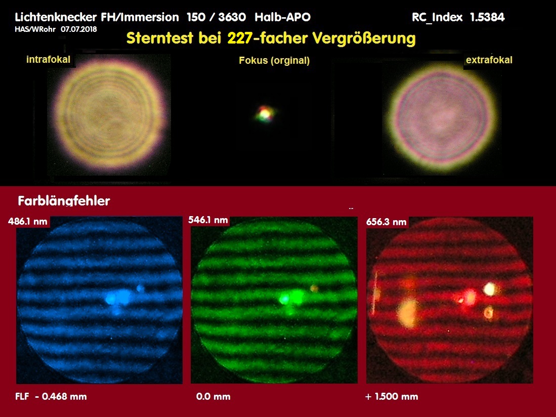

Mal abgesehen vom Posing, zu dem ich mal lieber keine Meinung habe, geht bei f/24 nicht jeder Achromat als Apo durch?

Mensch - da weis man ja gar nicht, was man zuerst bewundern soll das Fernrohr, oder den tollen Schlitten, das richtige Auto für jeden Rock'n'Roller. Feine Optik auf feinem Blech – cool – danke fürs zeigen.

mir ist gerade eine Aberrationskurve von LK-Objektiven in die Hände gefallen. Nach dieser Kurve würde ich abschätzen (ich weis nicht, was LK für Gläser genommen hat, man könnte vielleicht aus dem RC-Wert den chromatischen Fehler genauer bestimmen, ich habe aber keine Information gefunden, wie der RC-Wert bei LK berechnet wird – ich halte auch nix von solchen undurchsichtigen Werten, ich habe lieber nachvollziehbare, anschauliche Größen), dass die LK-HA-Objektive chromatisch etwa so wie die Zeiss-AS-Objektive korrigiert sind, also der Abstand von Rot und Blau zu Grün etwa 1/2500 von f ist (gegenüber etwa 1/2000 bei gewöhnlichen Gläsern).
Beim f/24 LK ist die Schärfentiefe 2*0,00055(ist die Wellenlänge)*24*24(das Quadrat des Öffnungsverhältnisses)= 0,63, der Abstand Rot/Blau zu grün 3.600(Brennweite)/2500=1,4 – beim Telementor die Schärfentiefe 2*0,00055(ist die Wellenlänge)*13,3*13,3(das Quadrat des Öffnungsverhältnisses)= 0,2, der Abstand Rot/Blau ist 840(Brennweite)/2000=0,42 (alles gerundete Werte). Damit ist bei beiden der Abstand Rot/Blau etwa 2 Schärfentiefen, damit sind die beiden Objektive tatsächlich chromatisch gleichwertig, Robert liegt mit seiner Aussage richtig.
Zum Vergleich, beim 80mm Volksappo sind die Schärfentiefe 2 *0,00055(ist die Wellenlänge)*7,5*7,5(das Quadrat des Öffnungsverhältnisses)= 0,062mm, der Abstand Rot/Blau ist 600/5400=0,11 – das würde auch etwa zwei Schärfentiefen entsprechen.
Das LK-Objektiv ist damit chromatisch ziemlich gut. Auch sollte man bedenken, dass sich bei f/24 auch die monochromatischen Fehler prinzipiell besser korrigieren lassen, auch sind die Okulare unkritischer. Das lange Röhrchen dürfte demnach ein ziemlich gutes Instrument sein (falls es in Ordnung ist).

es geht hier um Show ..Aufmerksamkeit für die Amateurastronomie beim Volk zu erreichen. Die Sternwarte Greifswald mit denen wir das Kulturfest auf dem Marktplatz begleitet haben,. hatte jedenfalls enormen Zuspruch , dank des Aufsehen erregenden Teleskopes.
Nein das Rohr bieget sich nicht durch
Wir nutzen das Teleskop auf dem Auto um Sonne und Mond vor zu Führen. Obwohl ich auch dachte das wird furchtbar wackeln, bin ich erstaunt wie stabil das ganze steht. Zumindest bei den bisher benutzen Okularen mit 120 Fach. Ich denke wir werden damit auch Jupiter und Saturn vorführen können.

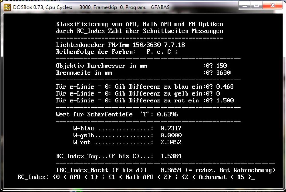

Für die Theoretiker, hier die Objektiv Ergebniss
RC-Index: Der Wert von 1.5394 ist um einiges besser als bei vielen ED-Optiken.

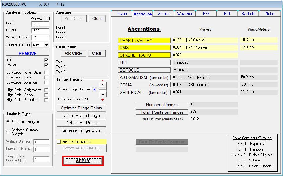

Astigmatismus in Größe von PV L/7.4.

wenn Ihr mal im US-Web sucht findet man mehr Teleskope auf Pickups, aber solche Hämmer wie der Zeiss auf dem Coupe bzw. der tolle Refraktor in Greifswald sind sehr selten zu sehen. Auf jeden Fall ein Hingucker, allein die Idee ist anbetungswürdig.

daß du dich irgendwo jenseits des großen Teiches hast inspirieren lassen hatte ich vermutet ist ja ein witziger Zufall daß ich genau dieses Bild verlinkt habe. Seh ich wie Jörg und Gerd ein echter Hingucker und für Euren Zweck ist diese Idee perfekt umgesetzt! Echt coole Aktion!

Die Idee , gerade wegen diesem Bild exestiert schon sehr lange. Ursprünglich wollte ich eine Wrangler Jeep umbauen, dies wäre aber extrem aufwendig gewesen . Dann sah ich in Greifswald eine neueren Ford Ranchero general restauriert. Der Autohändler fährt den selbst , ich dachte das sei das perfekte Auto. Also bin ich auf die Suche gegangen und in Berlin fündig geworden.
