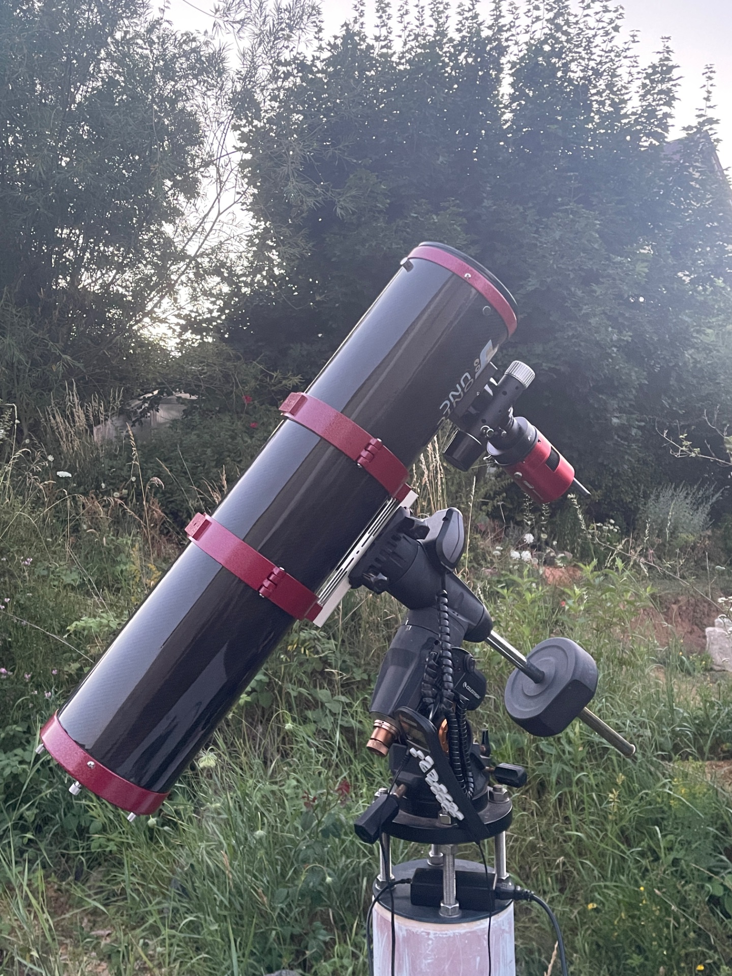

ich beschäftige mich die Tage mit der Anschaffung von einer höheren Brennweite zur Ergänzung meines 100 mm Apos. Ich habe viele Überlegungen angestellt und das Thema Mond und Planeten verworfen. Die Ergänzung soll also nur fotografisch Deep Sky abdecken.
Meine Ausrüstung besteht noch aus einer AVX auf Betonsäule und einer ASI 585 MC Air.
Wenn ich um die Anschaffung einer neuen Montierung herum kommen möchte, fällt der 8“ Newton flach. Auch einem C8 traue ich auf der Montierung durch die Brennweite nicht so ganz. Nun bin ich bei einem 6“ F6 gelandet. Hier meine Gründe:
- 900 mm Brennweite passen besser als Ergänzung zu meinem Apo, als die 750 mm eines F5
- Bei F6 und meinem kleinen Sensor spare ich mir den Komakorrektor
- Fangspiegel kleiner als bei F5 oder F4
- Carbon nicht nötig, was die Investition halbiert
- Stressfrei bei Justage und Fokus
- Passt zur AVX
- die 900 mm Brennweite sollten noch gerade zur ASI 585 passen.
Der Kompromiss mit dem ich leben müsste ist die längere Belichtungszeit. Ich würde mir aber viele neue Objekte erschließen, welche zwar klein sind, aber eine gute Helligkeit aufweisen.
Wie würdet ihr das sehen, machen meine Gedanken so Sinn oder übersehe ich etwas wichtiges?

Ich habe meine Entscheidung nun letztlich nochmal durchdacht und werde den ursprünglichen Plan mit dem Newton umsetzen. Allerdings in einer Carbon Variante mit Koma Korrektor und allem Schnickschnack.
Gründe für diese Entscheidung sind folgende:
- Das Newton bietet mit 900 mm eine deutliche Steigerung zu meinen bisherigen 577 mm, ohne den Anspruch an das Guiding welches für das C8 nötig wäre zu benötigen.
- In der „Luxus“ Ausführung spare ich trotzdem 500 €
- Die höhere Auflösung des C8 kommt nur selten zum tragen. Im Vergleich zu meinen aktuellen 100 mm habe ich trotzdem eine sichtbare Steigerung.
- Die 900 mm Brennweite bieten mit meiner Kamera noch die Möglichkeit nicht zwingend zu binnen.
- Das Gerät wird mir Ärger wie Taubeschlag, Spiegelshifting und Probleme beim finden von Guidingsternen (spezifisches Problem mit der ASI 585 Air) ersparen.
- Viele Vorteile welches das C8 bieten würde nutze ich nicht (Planetenfotografie, Anschluss von diversem Zubehör)
Auch wenn das C8 mit seiner Größe sehr sehr sexy für mich ist, denke ich das das Newton die vernünftigere Wahl für meine spezifische Ausgangslage und Anforderungen darstellt.
Ich habe erst kürzlich von Mono auf Farbkamera downgegradet und bin damit sehr glücklich. Die Einfachheit führt letztlich zu mehr Spaß am Hobby. Genau wie der so problemlose Apo, soll der 4 kg Newton in der bewussten Ausführung F6 zu stressfreiem Bildern führen.
Da ich meine Fähigkeiten bei der Bildbearbeitung stark verbessern konnte, sind mir Rohbilder in hoher Qualität wichtig. Was die Qualität der möglichen Abbildung anbelangt muss ich mit dem Gerät keinen Kompromiss eingehen. Damit bleiben meine Kenntnisse bei der Bildbearbeitung der limitierende Faktor und nicht mangelhafte Ausgangsbilder, welche z.B. durch eine unzureichende Einzelbelichtingszeit bei Schamlband oder unrunden Sternen durch schlechte Nachführung herrührt.
