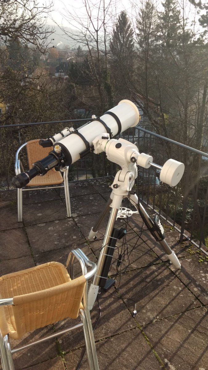

Hab heute beobachtet, der eine, den man sehen konnte war schön schwarz mit einer grauen Penumbra. Das Seeing war aber mies, deshalb konnte ich nicht weiter, als 120 fach gehen. Werde das aber genauer testen. Baaderfilterfolie in Fassung hab ich natürlich, hab sowas schon selbst gebaut für meinen ersten 8 Zoll Dobson aber, dieses mal wurde er mitgeliefert, auch ein Selbstbau aber ein guter. Auf dauer, möchte ich aber ein Herschelprisma kaufen, deshalb hab ich mich unter anderem bei der Sonne für einen Refraktor entschieden. Muss dafür aber erstmal wieder sparen. Den verlinkten kenne ich aus meiner Vereinssternwarte

Aber das sieht schon mal sehr gut aus, Dein Equipment.
Wenn bei 120x noch keine nennenswerte Verfärbung der Flecken auftritt, dann kannst Du in Ruhe
weiter testen. Falls Du einen normalen Grünfilter oder Gelbfilter hast, kannst Du ja mal gucken,
ob Dir das zur Kontrasterhöhung ausreicht. Wenn man n s/w filmt für Sonnenbilder im WL,
dann reicht das oft schon aus. Ich würde Dir einen UV/IR auf KG3 Filter von Beloptik empfehlen,
wenn Du oft visuell guckst, da der im UV und im IR weiter reicht als die Folie und damit alle Restrisiken
minimiert sind.
