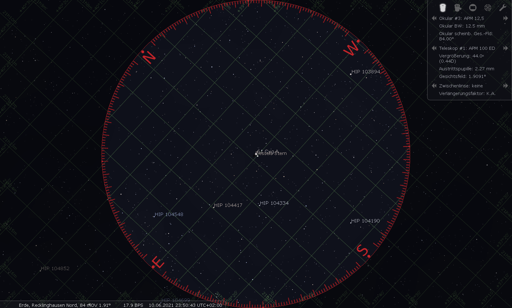

Bild von Stellarium: 61 Cyg AB Stellarium.png

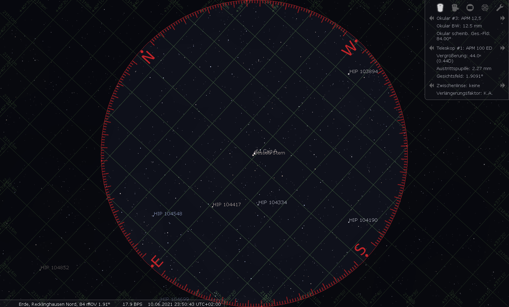

Bild von dem wie ich es sah: 61 Cyg AB meine Beobachtung.png
Die Beobachtung war am 10.6. um 23:50 Uhr in Richtung Osten. Äquatoriales Gradnetz und Himmelsrichtungen hab ich einblenden lassen.
Sonst habe ich AZ-Alt Linien wegen meiner Montierung und Ausrichtung.
Die untere Ansicht ist nur von mir übermalt worden weil ich kein Foto machen kann.
Also stimmt die Darstellung von Stellarium mit 61 Cyg nicht mit der Realität überein, oder hat sich der Himmel so schnell geändert :cool: .
