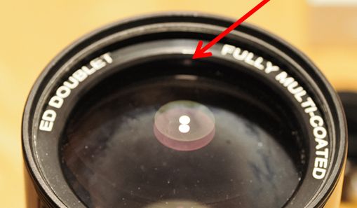

habe kürzlich mal mein "Guideskope" etwas näher betrachtet und musste feststellen, dass die Linse innen eigenartig beschlagen ist.
Es handelt sich hierbei um einen kleinen "NoName" ED70/420-Refraktor im pseudo "Carbon-Tubus". Eingesetzt wird das Ding hauptsächlich als Guide-Scope mit dem MGEN (1. Version). Nun, das geht auch in diesem eher schlechten Zustand noch relativ gut. Wenn ich mit dem Okular durchschaue, schaust hingegen eher schlecht aus. Halos um hellere Sterne sind gut sichtbar.
Auf den beigefügten Bildern sieht man recht schön, dass das Objektiv auf der Innenseite eigenartig beschlagen ist. Tauniederschlag oder Feuchtigkeit ist das mit Sicherheit nicht. Kann man so etwas reinigen und wenn ja, wie?

jetzt habe ich mich, dank Eurer Ratschläge, mal daran getraut und habe versucht, das Teil zu zerlegen. Nun, Madenschrauben zur Sicherung sind hier keine vorhanden, der Tubus als solches ist auf beiden Seiten (OAZ und Objektiv) mit einem Gewinde versehen und lässt sich einfach auseinanderschrauben: Das schaut dann genau so aus:
Das Objektiv sieht hier von Hinten nicht sehr berauschend aus:
Und von Vorne ist es auch nicht viel besser:
Also habe ich mich mal daran gemacht und das Teil versucht zu säubern. Destilliertes, lauwarmes Wasser mit einem Schuss Spülmittel und einem frischen Wetterx.
Getrocknet mit einem frischen Baumwolle-Tuch abgetupft und mit einem Brillenputz-Tuch aus Mikrofaser sauber gemacht:
Nach der ganzen Prozedur schaut das dann so aus:
bzw. so:
Ich denke das ist kein Vergleich zu vorher. Das Linsensystem habe ich nicht auseinandergeschraubt, da die Fassung mit Kleber fixiert ist:
Es befindet sich zwar minimaler Schmutz auf einer kleinen Stelle zwischen den Linsen, das habe ich aber vernachlässigt.

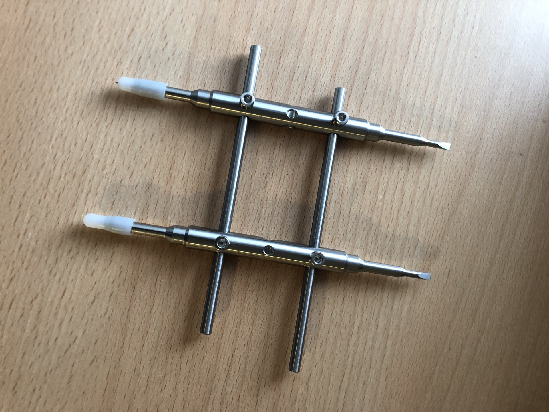

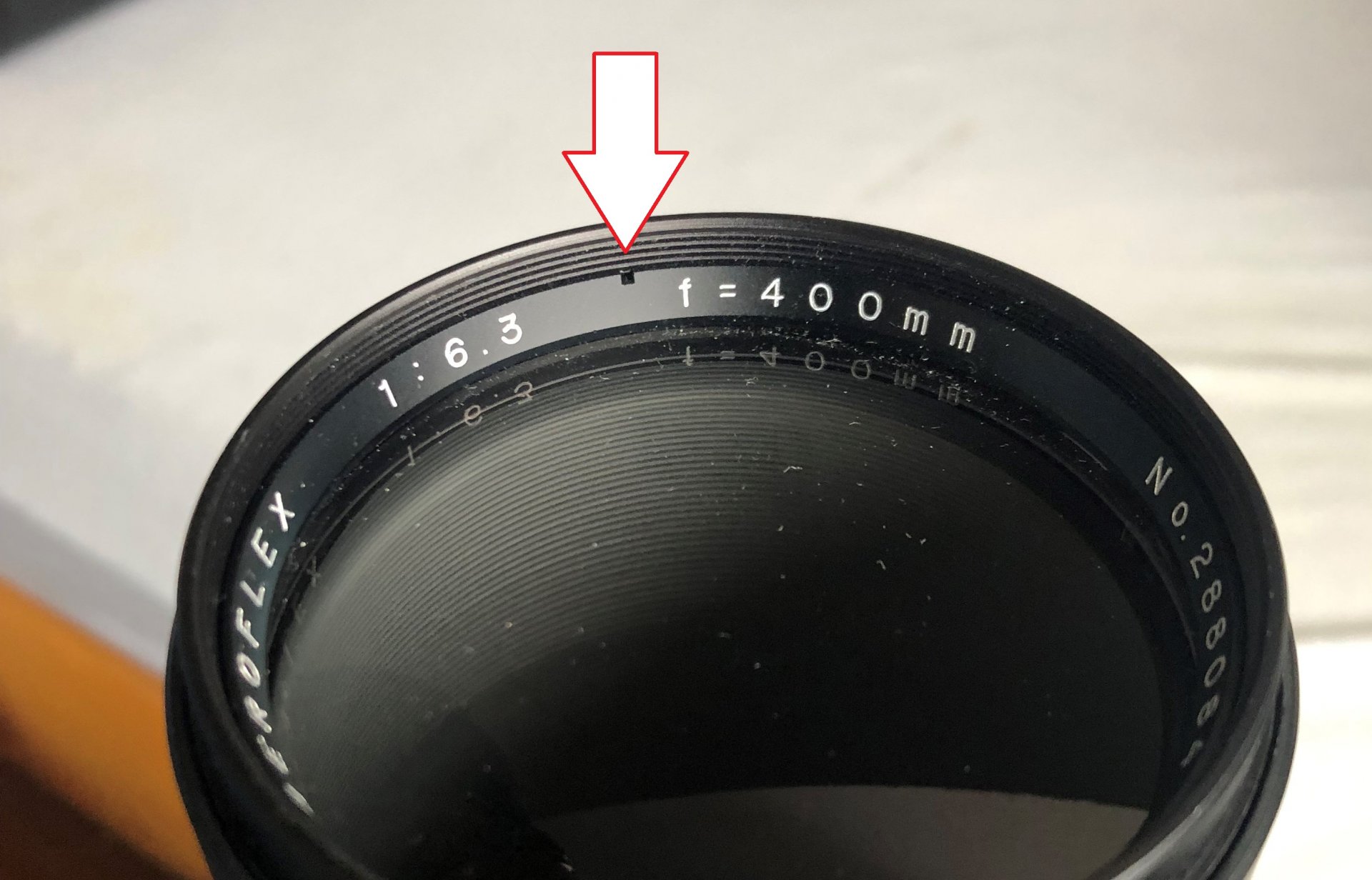

Schau mal, ob sich am inneren Ring der Frontlinse eine, bzw. zwei Kerben dieser Art befinden.
Dann kannst du den Ring mit einem speziellen Werkzeug aufdrehen und die Linse reinigen.
Die Tipps hier dafür sind schon reichhaltig und wirksam.
Viel Erfolg!
VC & CS
Peter
