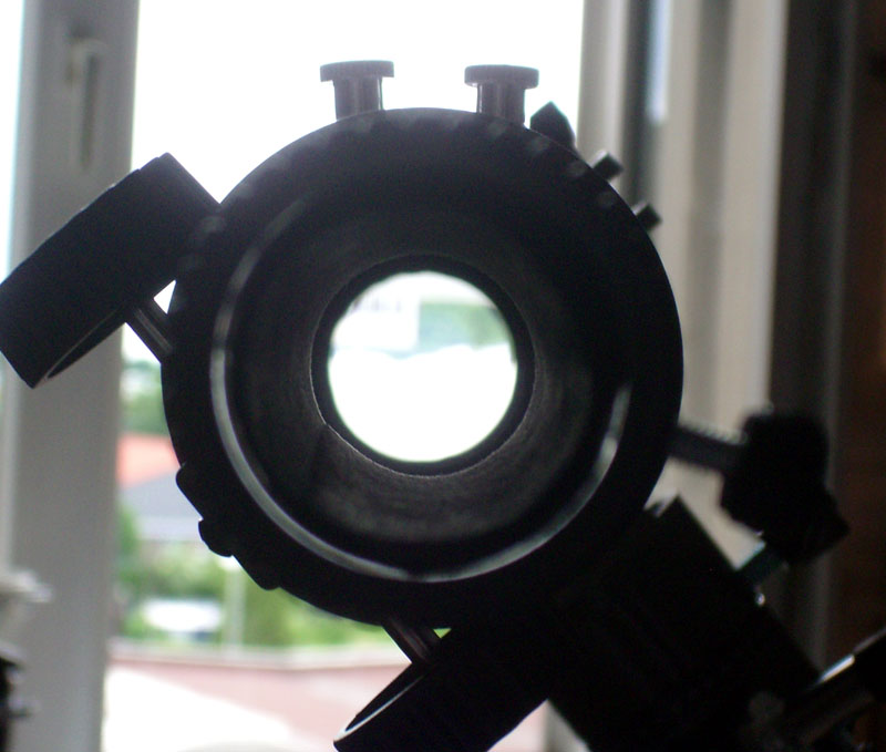

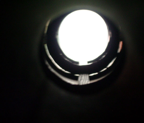

Hi, noch mal ein kleiner Nachtrag. Ich bin nun mit der Optimierung fertig geworden. Was habe ich gemacht? Ich habe ein Blendensystem aus drei Blenden aus Pappe und einer Pappscheibe zu Stabilisierung mit vier Kiefernleisten aus dem Baummarkt so mit Holzleim verbunden, dass ein Gestell entstanden ist, das ich in den Tubus von hinten einschieben konnte. Leider war ich zu ungeduldig und habe deswegen kein Foto gemacht. Ich habe aber eins angehängt, wo man das Gestell innen im Tubus erkennen kann.
Ich habe die Blenden mittels einer Excel-Tabelle berechnet. Diese ist im Internet zu finden (google.de). Die Blenden habe ich aus mehrfach mittels Holzleim verleimter Pappe aus Amazon Versandtperpackungen hergestellt. Diese Pappe ist relativ dünn und stabil, sie lässt sich deshalb gut mit einem Teppichmesser schneiden. Die Formen habe ich also ausgeschnitten, verklebt (drei- bis vierfach), und dann Schlitze so an vier gegenüberliegenden Seiten eingeschnitten, dass die 3x6mm Kiefernleisten flach eingeklebt werden konnten. Gerade so, dass sich das besagte Gestell ergeben hat.

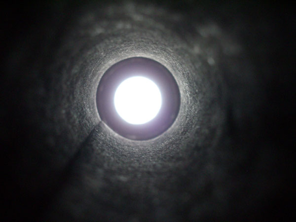

Die Blendwirkung ist fantastisch, wäre da nicht das OAZ-Rohr :schwitz: In dies habe ich eine Rolle aus Tonpappe aus dem Bastelgeschäft eingeschoben. Die Pappe habe ich vorher mit Schleifpapier aufgeraut, sodass die Wirkung gegen Reflexe besser wird. Alles im allem ist das Ergebnis ok. Siehe Bilder. Das Teleskop ist gegen den hellen Himmel gerichtet und die Kamera gibt die Helligkeit verstärkt wider.
Ich hoffe, dass alle, die ähnliche Ideen haben, einen kleinen Nutzen aus dem Beschriebenen ziehen können :).
