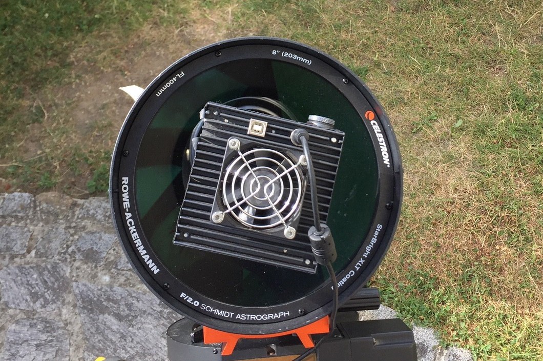

Hallo
Um das maximale Feld des 8"/2.0 RASA zu ermitteln, habe ich den vor dem Korrektor sitzenden Glasfilter entfernt.
Dort befindet sich ein M48 Gewinde über das man eine 10mm dicke Filterschublade und eine CCD Kamera anbringen kann.
Mit der alten Sigma 6303 ging sich die notwendige Distanz Chip zu Korrektor damit genau aus.
Die mehr als 10 Jahre alte CCD Kamera hat den alten KAF 6303 drinnen (28x18mm). Damit habe ich ca 1 Stunde
mit Halpha 7nm (Baader) belichtet und diese Testaufnahme gemacht. Ganz in den äußersten Ecken gab es eine merkbare
Abschattung, die sich mit Flats noch gut entfernen ließ. Das maximal erreichbare Feld mit dieser Kamera beträgt also 4 Grad.
Obwohl die Kamera (10x10 Zentimeter) einen Großteil der Optik abdeckt, ist die Abbildung absolut in Ordnung. Die Sterne wurden mit Astro Art verkleinert.
BEste Grüße MIchael Jäger

erstaunlich dass das so ausgegangen ist. Ich hätte wegen der enormen Obstruktion Bedenken entwickelt, gut dass Du es einfach gemacht hast! Das Ergebnis gibt dir Recht.
Jörg
Hallo Michael,
mir ist absolut schleierhaft, wie bei so nem Aufbau derart gute Bilder entstehen können. Kamera verdeckt fast die ganze Optik, Kabel im Weg... Nicht falsch verstehen. Machst du prima und das Ergebnis ist echt cool, aber warum das funktioniert, erschließt sich mir nicht :)
Markus

kann schon sein, dass die entfernte Platte eingerechnet ist und der Filter möglicherweise abweichend dick ist, so dass die Rechnung nicht ganz passt.
Jörg
