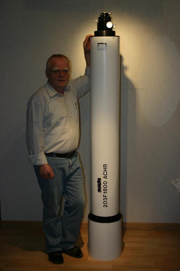

Hallo ihr Lieben,
ich habe zwar in einem anderen Thread gesagt, dass das 8" Refraktorprojekt beendet sei aber ich habe in den letzten 6 Wochen fleißig gebastelt.
Ich habe nun eine TMB Linse drin.
Hier schonmal ein Bild vom fertigen Tubus.
Ich finde es ist wirklich ein sehr schönes Teleskop geworden.
Tja was so alles entstehen kann wenn man vom Wetter gefrustet ist....
Wenn es gewünscht ist, dann schreibe ich hier gerne einen kompletten Baubericht mit vielen Fotos.
herzliche Grüße euer
Euphoricus

hallo Euphoricus,
ein wahrlich überragendes Teleskop!
Gratuliere zum fertiggestellten Projekt, ich würde gerne einen Bericht lesen. Da finden sich immer neue Lösungen und gute Ideen. Hast du schon eine Monti dafür? Oder braucht es noch mehr Schlechtwetter? Ich habe grad meinen 14" Newton fertig innenausgestattet, und der Putz aussenrum ist auch schon aufgezogen... Ich würd lieber langsam mal wieder rausgehen...
Auf jeden Fall viel Freude mit dem schönen Rohr!
lg Tommy
Halo Euphoricus,
das Teil ist ja wirklich gigantisch. Herzlichen Glückwunsch! Auf welche Monti willst Du den Refraktor packen?
Also zumindest mich interessiert ein kompletter Baubericht mit Fotos sehr. Vielen Dank im voraus.

Gratuliere Tom!
Bei dem Bild wird mir wieder mal bewußt warum ich damals 3 Leute brauchte um meine Eigenbaumonti auf die Säule zu wuchten.
Einer musste einen Tag später nochmal vorbeischauen um den Tubus noch raufzubekommen.
Einen edlen Tubus hast Du da gebaut!
Freu mich schon auf einen ausführlichen Bericht und First_Light!

Hallo Euphoricus,
klasse Abeit, dieser Refraktor! Was mich sofort beschäftigt hat, ist das Anwendungsgebiet eines solch goßen Rohres. Es handelt sich, wenn ich es richtig verstanden habe, um einen 8"-f/9-Refraktor, Achromat, kein Apo. Nach allem was ich weiß, soll bei der Öffnung schon f/15 einiges an Farbe zeigen, wie viel erst f/9? Also ein Richfielder mit diesen Ausmaßen? Der hohe Vergrößerungsbereich kann nicht die Stärke eines solchen Teleskops sein. Ich habe schon durch einen Zeiss AS-100/1000 gesehen und war vom flauen, bläulichen Bild enttäuscht, Vergleichsoptik war ein INTES MN 61. Entschuldige meine Skepsis, oder handelt es sich hier doch um einen Apo?

Hallo Euphoricus,
wie dick ist denn die Wandung des Tubus?Eine Durchbiegung sollte ja vermieden werden.

netter Refraktor,
die Probleme und Sorgen kenne ich von meinem 7,1" Selbstbaurefraktor. Der ist nicht ganz so groß, lehrt aber immer noch das Fürchten.
Wow! Haste Dich ja doch durchgerungen,das Erdachte zu Ende zu führen . ;)
wo haste den 5 mm dicken ALU-tubus her?
Gutes Gelingen beim Firstlight :)

Hallo Marc,
da hast du aber was falsch verstanden. Der Tubus ist nicht aus Alu sonder Hartpapier und niemand hat gesagt, dass die FH Linse 5900Euro gekostet hat.
Dafür hätte ich sie mir bestimmt nicht gekauft.
