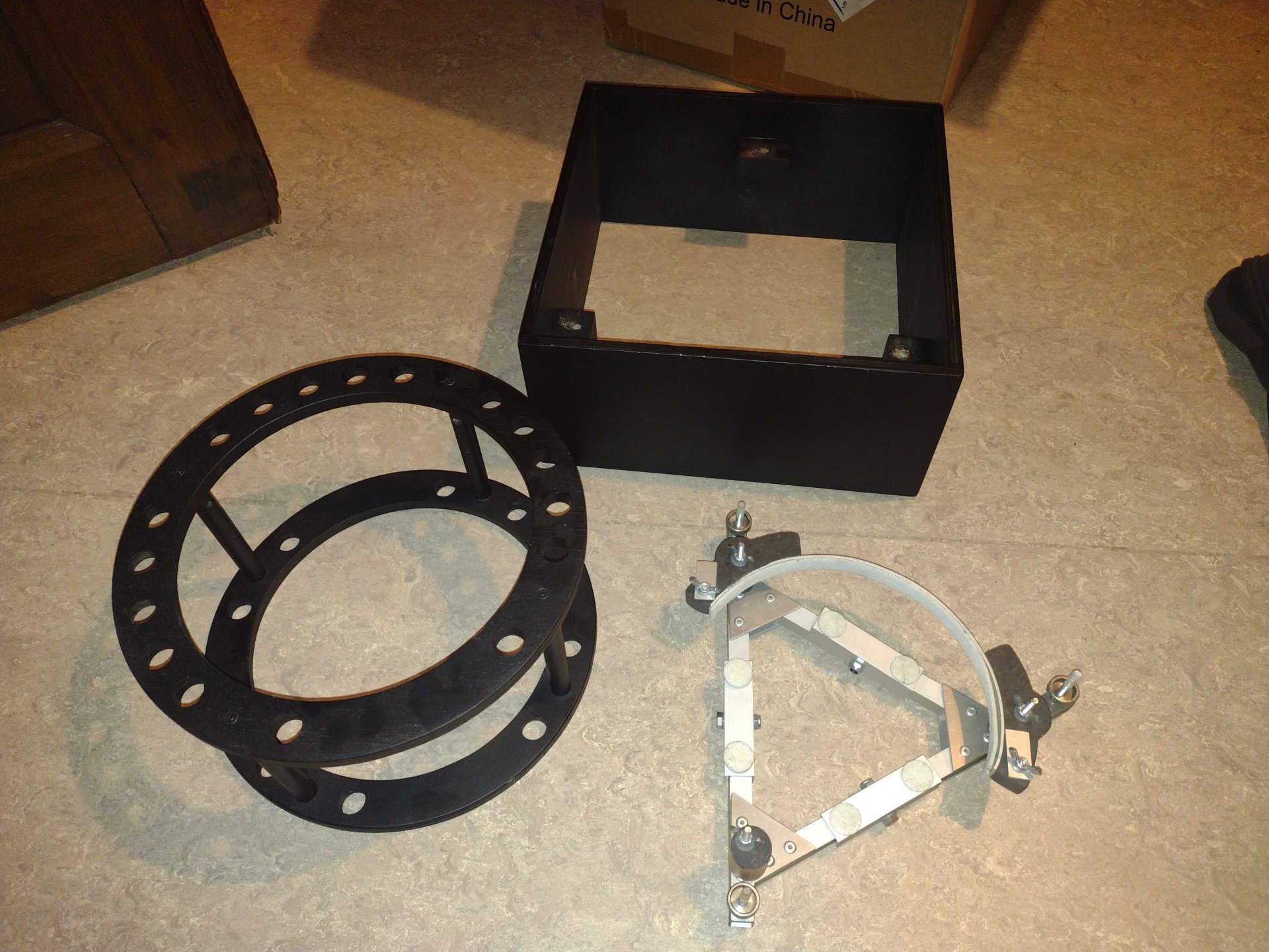

Hey Freunde, Ich hab vor ner längeren weile diese Teile zum bau eines 8 zoll Dobsons erworben
waren glaub 20€. Möchte gerne mal selbst einen Gitterohr bauen, hab einen 16" als Leistungstärkstes Teleskop im Besitz aber nicht selbst gebaut beim 8"hier geht es wirklich mehr um bau spaß .
Mein plan einen sehr leichten Dobson. Also wo es geht Gewicht sparen. Soll in richtung Flug Dobson gehen. Jetzt hab ich mal geschaut, da mir die Box sehr schwer vorkam die Spiegelzelle ausgeschraubt.
Die Spiegel Zelle wiegt 400gramm ich denke das geht, die wäre glaub für mich mit das schwierigste, da nehm ich die gern. Der hut auch 400gramm geht auch, viellicht geht das aber noch leichter. Die Box 1,4kg , ich denke da kann ich schon gewicht sparen. Entweder ne eigene bauen oder Strategisch löcher rein bohren um sie leichter zu machen. Hinzu kommen ja noch höhenräder da frag ich vielleicht martini. Die untere dreh box, da muss ich überlegen wie ich das passend zu den höhenrädern hinbekomme. Die Fangspiegelspinne und dan die beiden Spiegel.
Ich versuche einen sehr leichten Dobson zu entwerfen die Okulare dan auch nur 1,25" zu nehmen 24mm panoptic als max brennweite vielleicht, das hab ich. Deshalb spart auch gewicht vielleicht nur ein 1,25" Auszug, aber muss ich schauen. Kan wann ich das richtig angehe hab heute mal gewogen und wollte mal zeigen das es auf meiner todo liste steht.
Beim Öffnungsverhaltnis wollte ich auf Börsen schauen was es an Spiegeln gibt, bin da offen und noch nicht entschieden ob langsam oder schnell, denke eher langsam vielleicht stangen irgendwie aus 3 Teilen auseinander schraubar ansonsten ist die länge für das Gewicht und die größe eigentlich kaum das Problem, in dem Fall vielleicht f8, wäre schon witzig
Was meint ihr, könnt ihr mir Tips geben dieses newton Berechnungs Programm hab ich vor ner weile runtergeladen.
