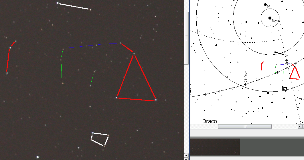

entgegen meinen Erwartungen hat der Himmel sich auch daeben hier im Westen gnädig gezeigt.
Ich habe es dann nochmal an 8P versucht.
Ich habe zwar schon einen Verdächtigen, aber seht selbst:
Link zur Grafik: http://www.magnitudo.de/bilder/2007/11/18/20071118-8P-01.png
Ihr könnt gerne in dem Bild herummalen. Das Kärtchen ist von Michael Hahn ( http://www.ki.tng.de/~winnie/kometen/aktuell.html )
Jürgen
Moin Jürgen!
Also, das Bild oben gibt m.E. nichts her. Da sucht man eher nach Komprimierungsartefakten als nach Spuren des Kometen...
Ich hab mir mal die Mühe gemacht, eine detailliertere Karte zu fabrizieren, Grenzgröße +16 m.
Die kleinen verbundenen Kreuze zeigen Tuttles Position am 18.11./22 Uhr MEZ (re.) sowie am 19.11./00 Uhr MEZ (li.) - die kleine Sternenraute ist knapp in dem Foto-Einschub erkennbar.
Link zur Grafik: http://www.ki.tng.de/~winnie/ablage/8p-id.jpg

8P scheint also noch zu dunkel zu sein, um ihn bei hellem Stadtlicht fotografisch festhalten zu können.
Woran liegt das eigentlich, dass man ihn auf den Fotos nicht sieht, obwohl Sterne dargestellt werden, die deutlich dunkler als 11 mag sind?
Liegt das daran, dass sich die, knapp unter 11 mag des Komten flächig verteilen?
Zum Vergleich, Holmes erscheint ja auch wesentlich dunkler als Mirfak, obwohl beide etwa die selbe Helligkeit haben sollen.
Jürgen
Moin Jürgen!
Ich denke, Du kommst ohne Bildaddition und Dunkelbildabzug in diesem Fall sowieso nicht weiter. Dann könntest Du vielleicht noch das Verfahren anwenden (B- oder L-RGB), was hier beschrieben wird. Damit sollte es möglich sein, den Hintergrund besser (= dunkler) ins Bild zu setzen.
Für künftige "Suchbilder" eine Bitte: Poste nach Möglichkeit ein Rohbild in unkomprimierter Form - wenn die Datei zu groß ist, auch ein Ausschnitt mit dem Zielgebiet daraus. In stark komprimierten JPEG-Dateien mit entsprechenden Artefakten rumzuwurschteln bringt nichts.
BTW: Ich habe auf meiner Kometenseite (ausnahmsweise) eine weitere Aufsuchkarte für Tuttle hinzugefügt, diesmal mit Grenzgröße +13 m. Das sollte auch den Leuten helfen, die bei der vis. Suche bisher keinen Erfolg hatten.
Jetzt ist sowieso erstmal Mondlicht angesagt, was Tuttles Aufsuche allgemein erschwert. Sobald sich der Mond wieder verpieselt hat, ist Tuttle auch so hell, daß die Aufsuche um einiges einfacher sein wird.
