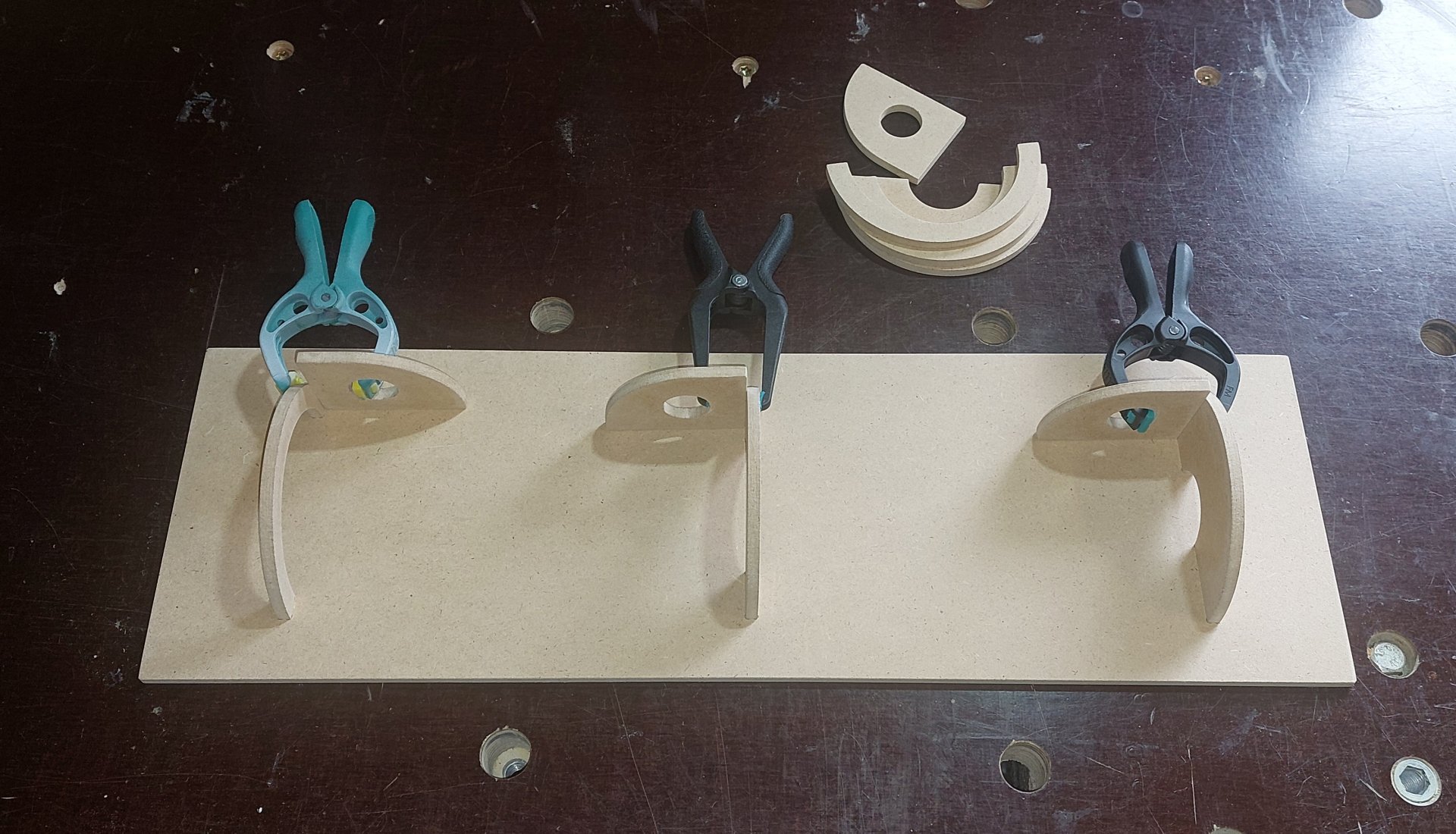

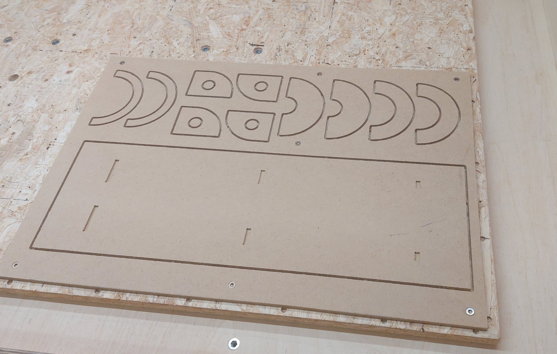

Der Tubus besteht aus 3 geteilten Blendenringen die ich fix auf der CNC gemacht habe. Passend dazu eine Bauhilfe zum Ausrichten:
Geteilt aus dem simplen Grund das man zum einen die Bauhilfe zum Ausrichten verwenden kann und zum anderen innen alles leichter schwärzen kann vor dem Zusammenfügen.

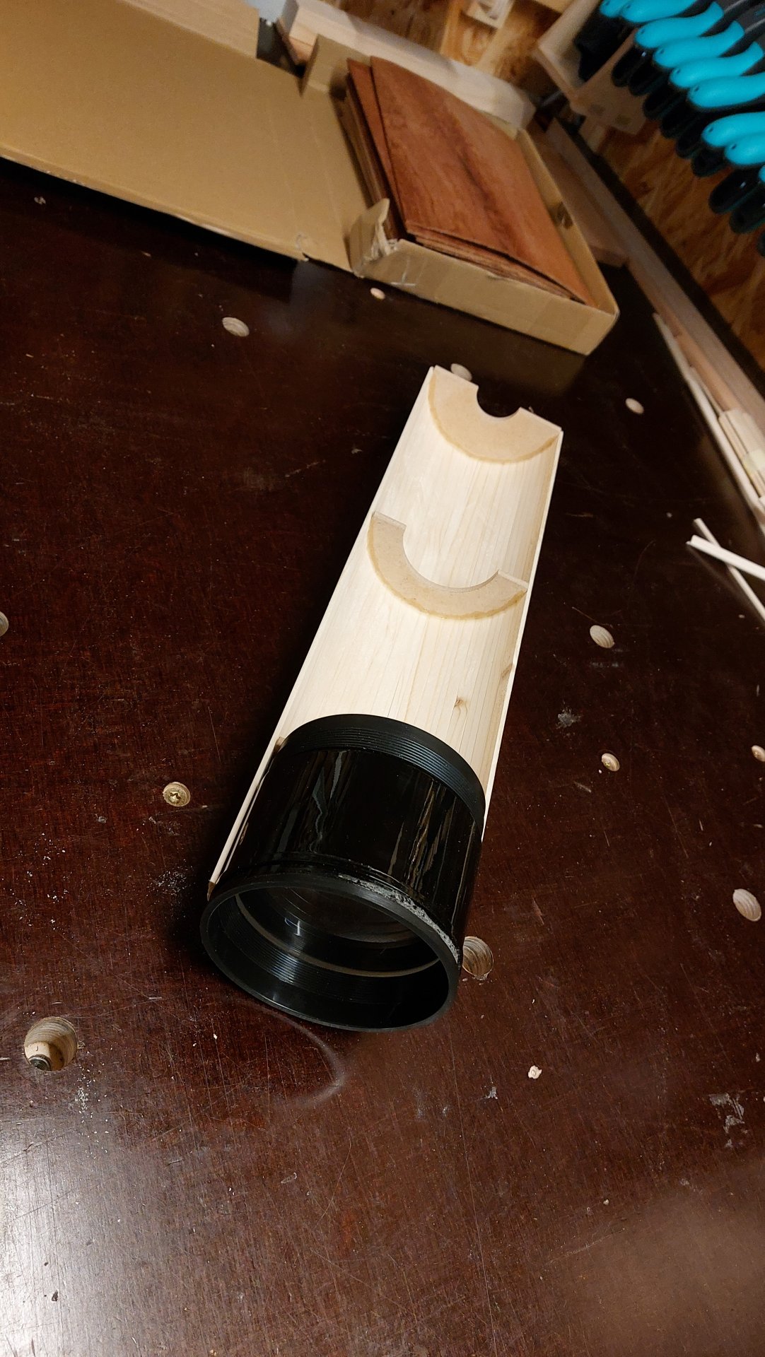

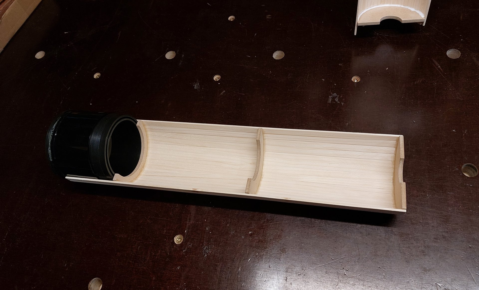

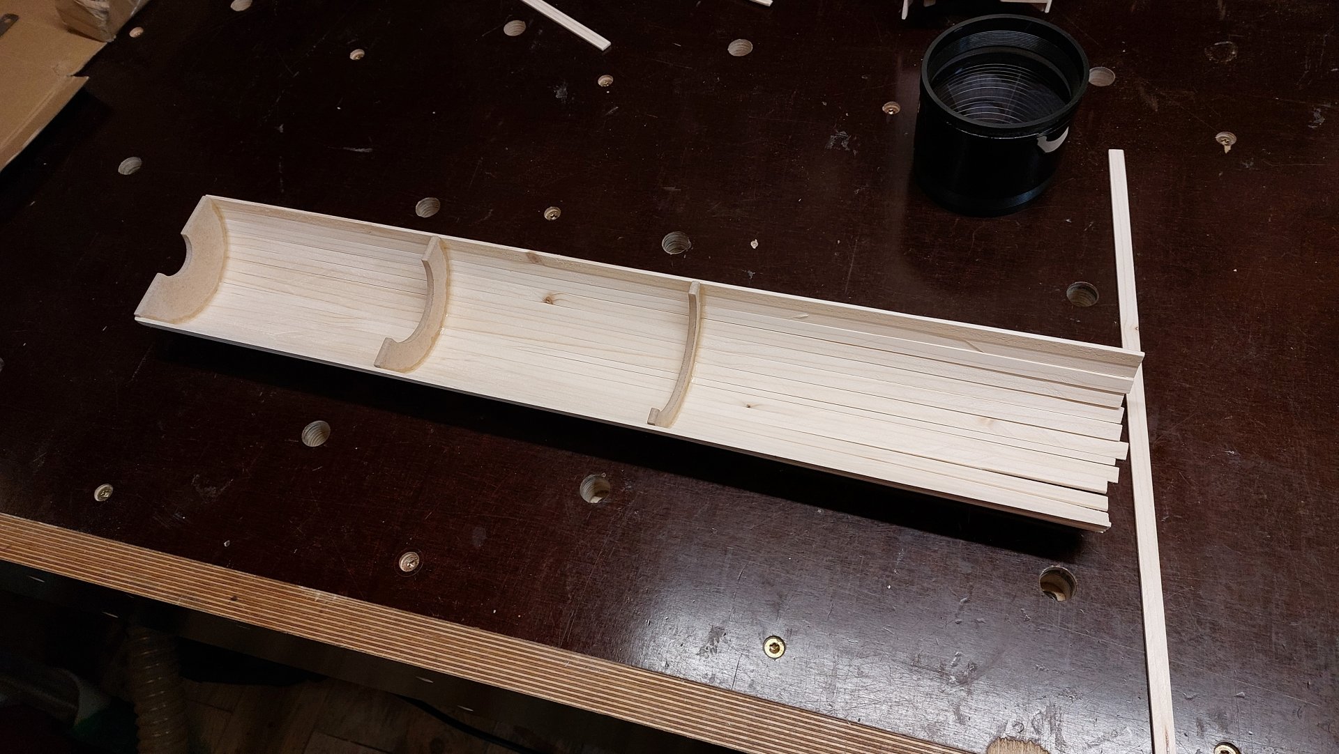

Nach dem alles provisorisch fixiert war wurden dann fleißig Leisten geklebt. Die hatte ich aus einer alten Fichtenleiste mit der Kreissäge geschnitten.
Anschließend wurden die Überstände passend gekürzt und die Linse mal provisorisch eingelegt.
Vorhin habe ich dann beide Hälften matt schwarz gesprüht und zusammengeleimt.
