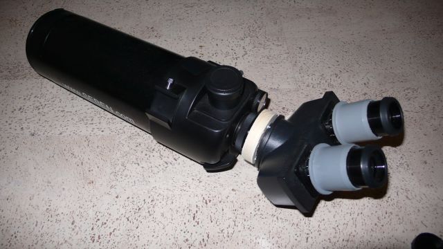

und noch ein kleines Selbstbauprojekt. Ich hatte noch einen alten
Binoansatz von Leitz Portugal zu Hause. Leider nur für 23 mm Steck passend. Habe zwei "Steckhülsen" aus Abflussrohrblindstopfen durchbohrt und drangesteckt, passt jetzt für 1 1/4 Okulare. Das ganze habe ich dann mit Hilfe eines selbstgemachten "Adapters" aus Sperrholz an meinen Seben Comet 90/1200 Mak angeschlossen. Kombiniert mit zwei 25mm Plössl habe ich erste Beobachtungen am Mond, Venus und Jupiter gemacht und das Resultat ist nicht schlecht, binokulares Sehen ist schon was Feines.
Hier der Versuch eines Links zum Photo, hoffe es geht:
https://www.dropbox.com/s/w8ciwr4ri3bxwu6/Mak-Bino.jpg
Christian
Christian
