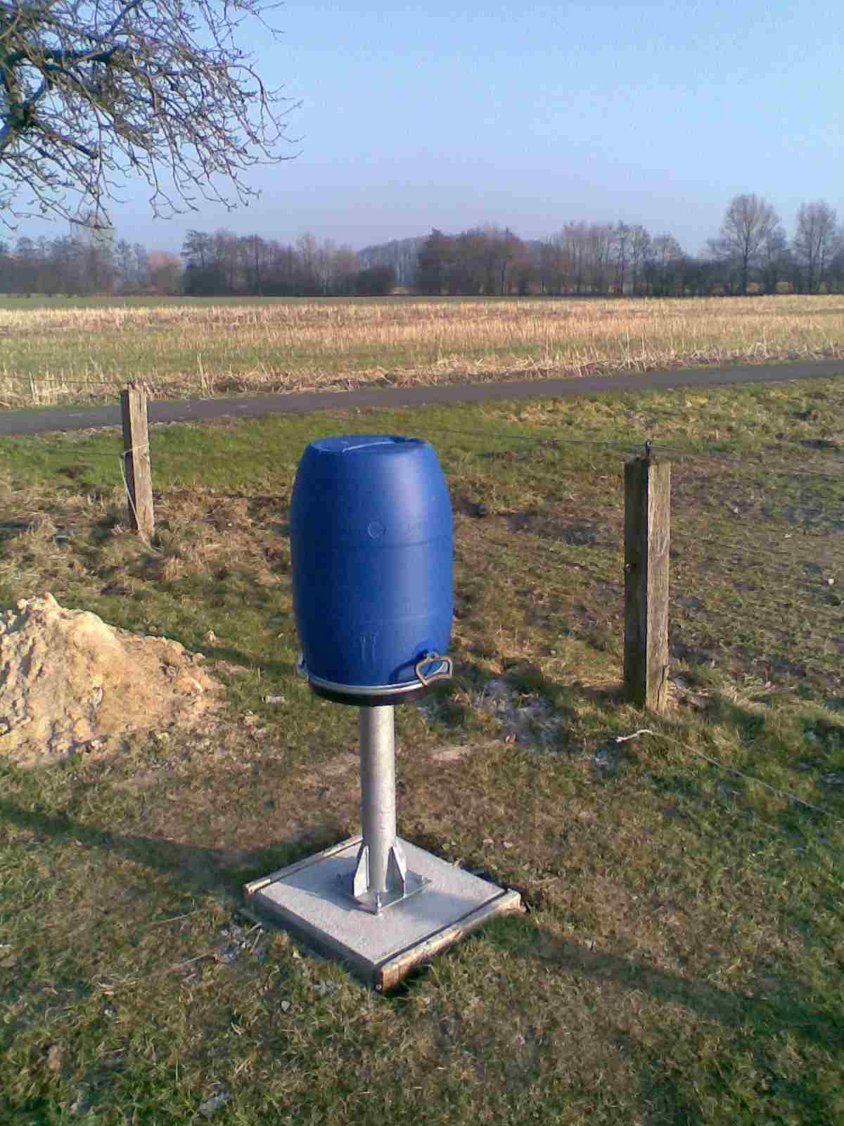

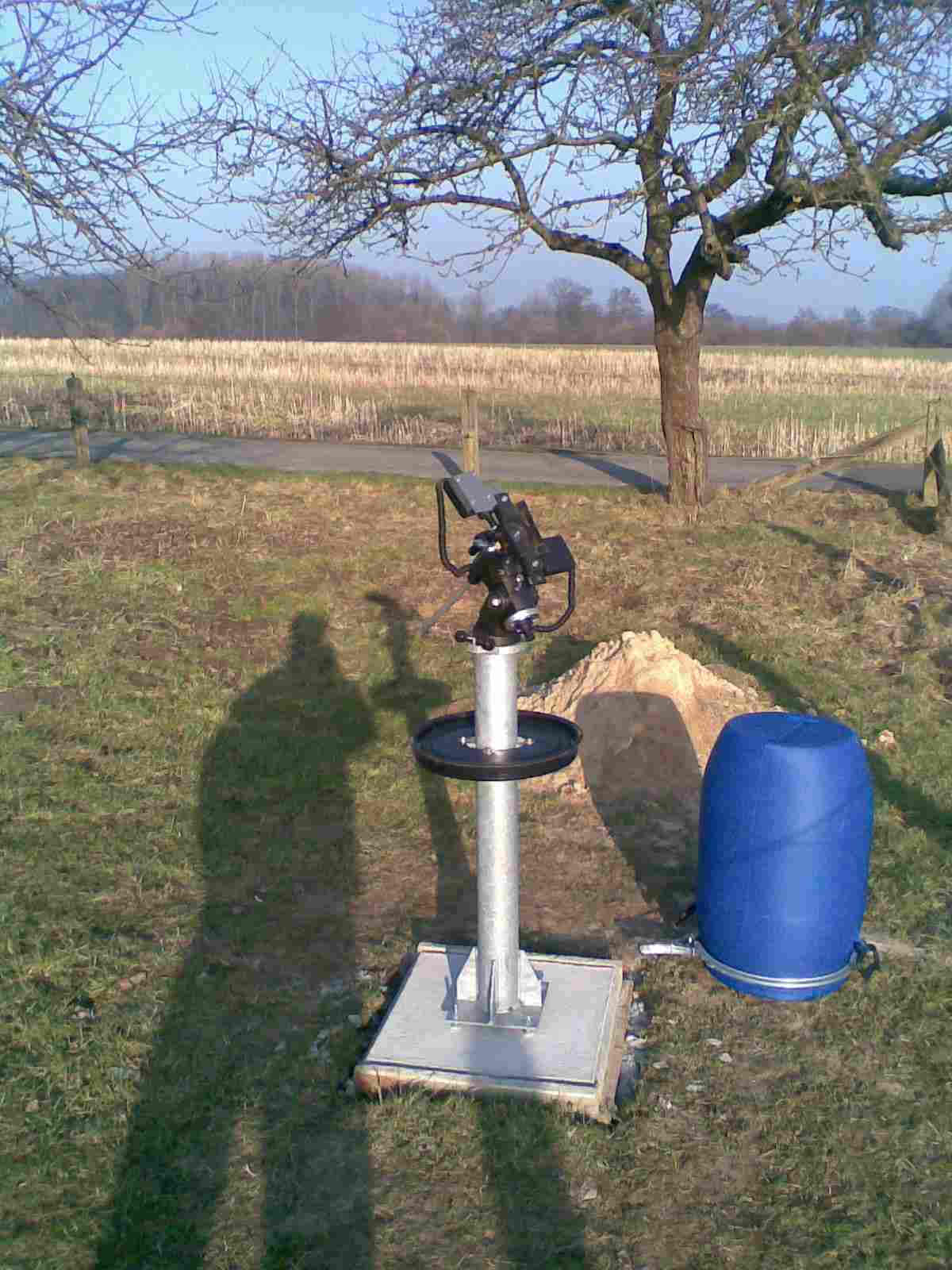

ich möchte hier eine günstige und genial einfache Lösung vorstellen, wie man seine Montierung auf einer Stahl- oder Betonsäule dauerhaft zuverlässig gegen die Witterung und den dadurch bedingten Beanspruchungen schützen kann ohne gleich eine ganze Hütte drumherum zu bauen.
Die Idee (etwas weiter runterscrollen) stammt von dem leider Ende letzten Jahres verstorbenen Sternfreund Jürgen Jänsch (hier im Forum war er als "Brokatskalar" angemeldet, seine Hauptaktivität war aber bei den "Blauen" als "Juergen Jaensch").
Hierzu nimmt man einfach, je nach Größe der Montierung (hier Vixen NP), ein 30 l oder 60 l Deckelfass (meist blau, manchmal grün), dass gebraucht und gereinigt bei ebay oder z.B. auch bei Betrieben der Lebens- oder Futtermittelindustrie für 10 bis 20 € erhältlich ist.
In den Deckel schneidet man ein Loch, dass zwecks Belüftung etwas größer als der Säulendurchmesser ist und befestigt diesen an der Säule. So hat man auch gleich eine nützliche Ablage. Das Fass stülpt man nun einfach über die Montierung und befestigt es mittels des zugehörigen Spannringes am Deckel. So ist die ganze Kiste dank Dichtung im Deckel regendicht verschlossen.
Ich verwende es nun schon einige Wochen bei Regen, Wind, Sonne und Frost und habe noch keine Kondenswasserprobleme (z.B. bei sonnigem Tag nach frostiger Nacht) entdecken können.
Die Sternwarte ist so nach wenigen Handgriffen einsatzbereit und danach ebenso schnell wieder geschützt.
Ich finde Jürgens Idee genial!
