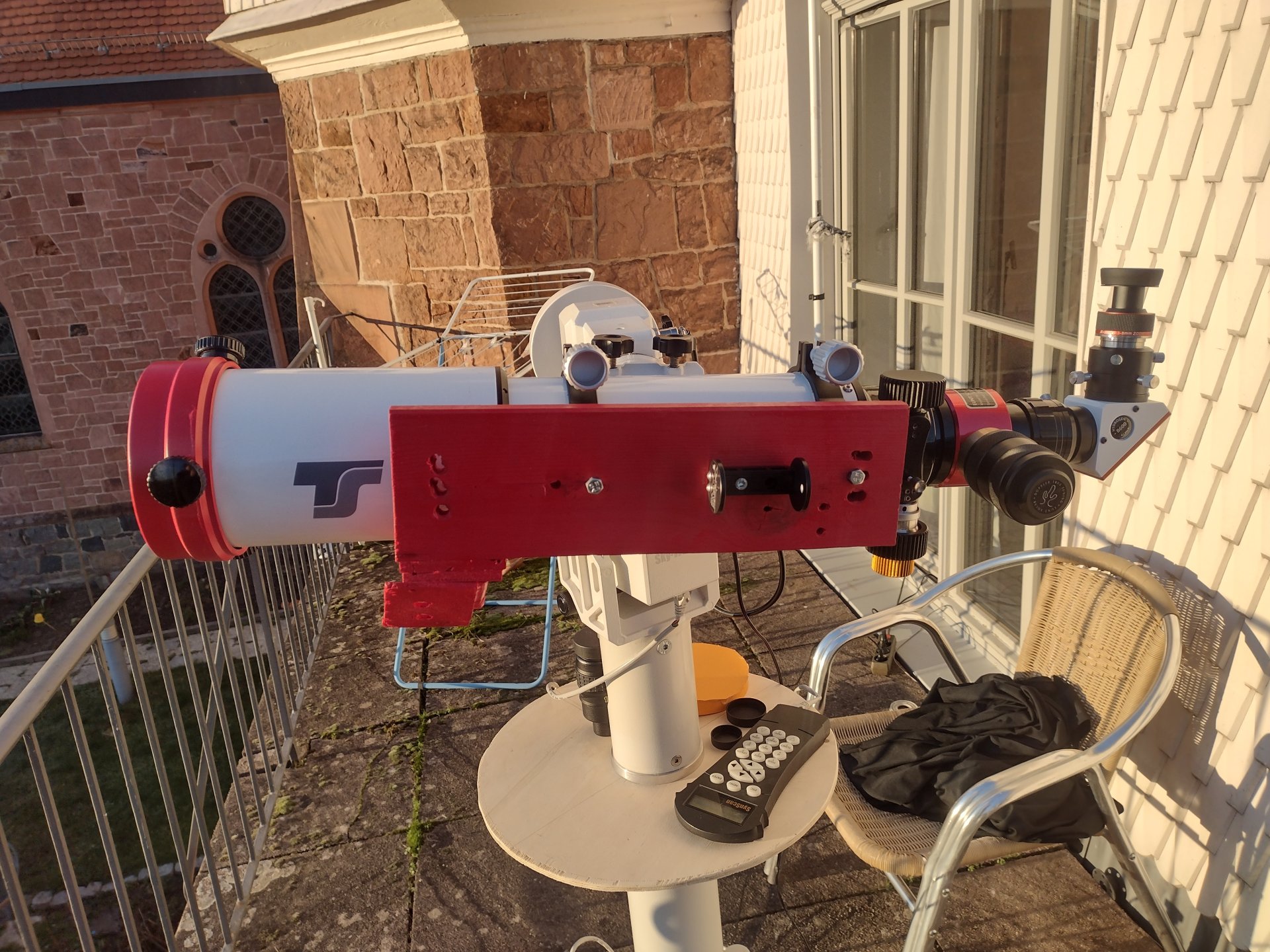

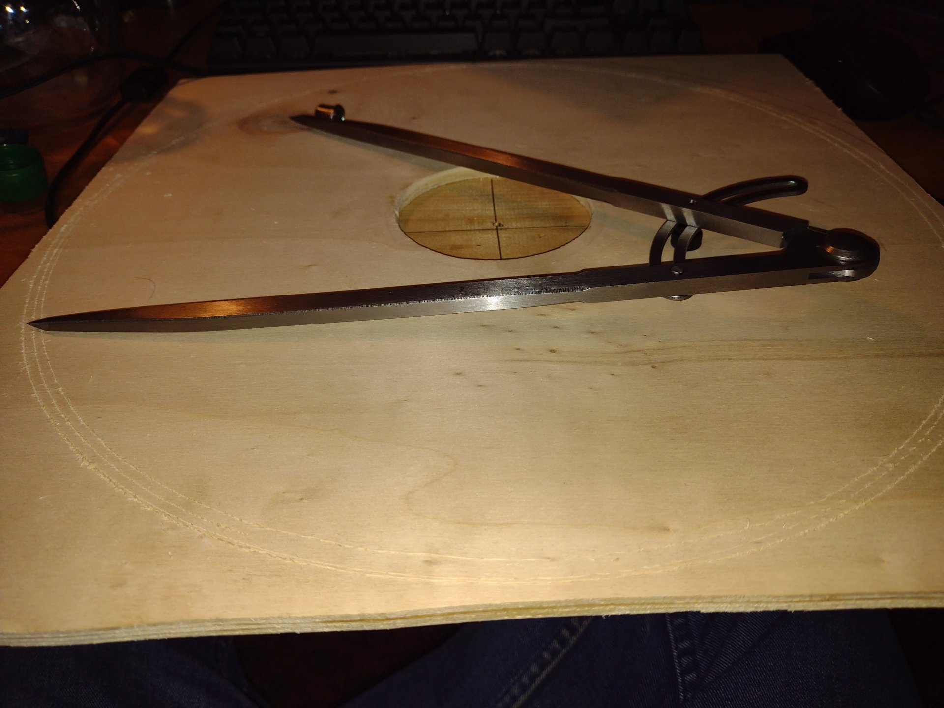

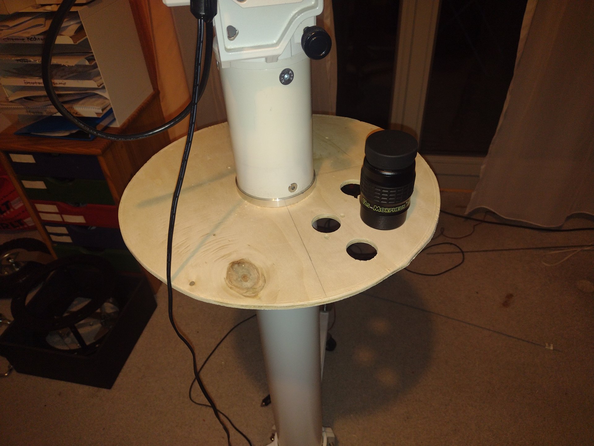

Hey Freunde,
Ich hab vor kurzem für meibe AZEQ5 eine Ablage gebaut, ich hab mit nem schreiber Zirkel eine einen Kreis gezeichnet und dan eine etwa 40cm breite Platte mit ner Stichsäge ausgesägt, dan par Tage drauf, noch löcher für Okulare rein gebohrt, da ich Okular Löcher in Holz nicht das erste mal bohre hab ich inzwischen perfekt passende Lochsägen.
So jetzt zum Problem, ich möchte einen Rand haben, auch um anderes als Okulare abzulegen und die gefahr zu minimieren das es runterfällt.
Nur wie mach ich das bei einer Runden Platte. Hab überlegt so Holzbänder, aber die sind glaub zu Dünn und haben ne Klebe Seite.
Habt ihr ne Idee ich bevorzuge holz.

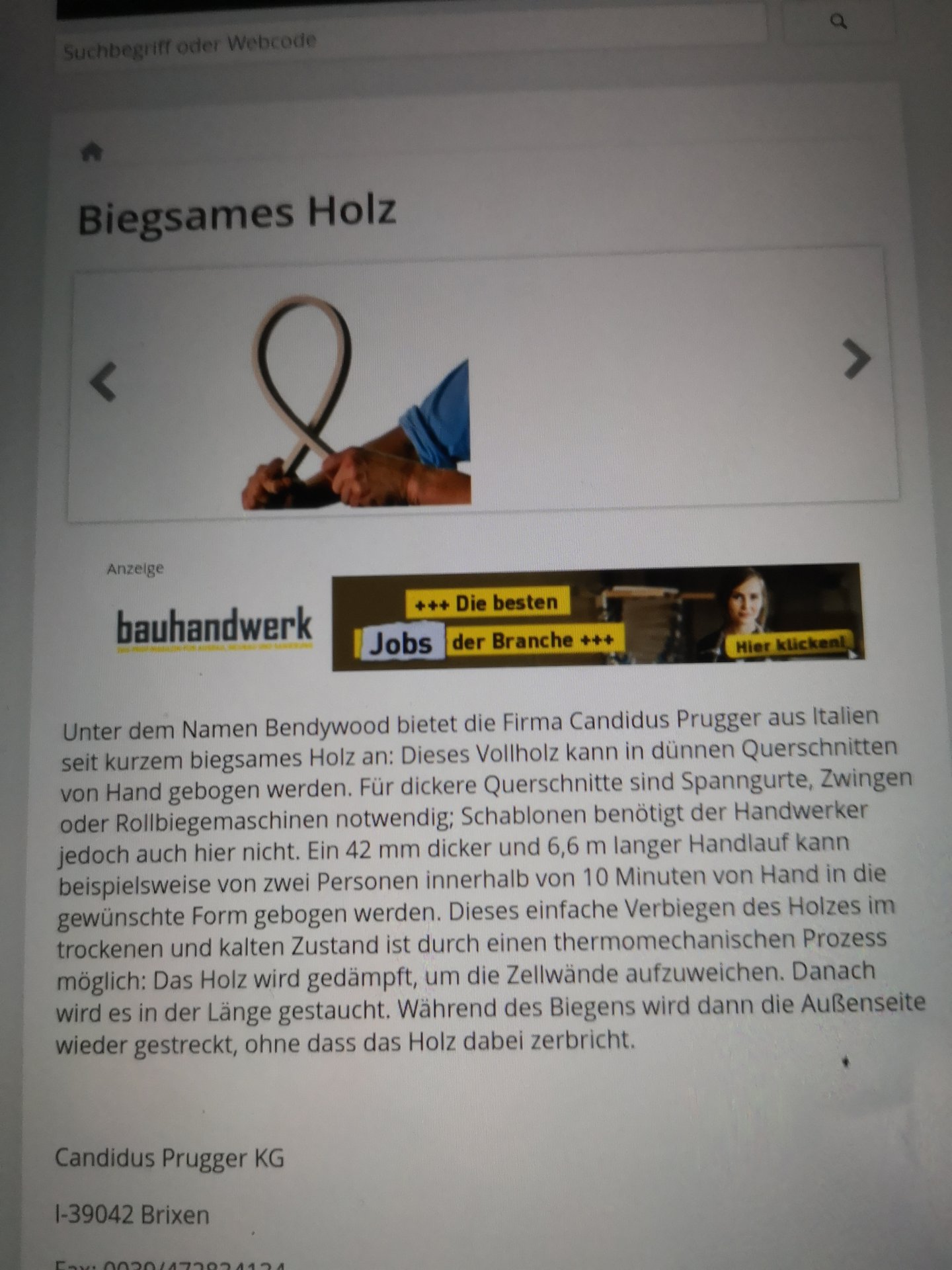

Hallo Felix
Schau mal im Internet unter Biegsame Holzleisten,
Manfred

Howdie ihr Bäschtler,
am einfachsten ist es, wenn ein Freund od. sonstiger Heimwerker deines Vertrauens dir ein paar dünne Holzleisten sägt, Hartholz ist dabei am besten (Buche z.B, das findet sich ja auch auf jedem Sperrmüll-Haufen vor der Tür, Tisch od. Stuhlbeine z.B. :), vor allem bei alten Möbeln, die noch aus Holz sind, nicht dem ganzen fabrikneuen Möbelsperrmüll aus namhafter heutiger Produktion). Es braucht halt jemand mit einer Kreissäge. Dicke z.B. 2-3mm, Höhe nach Wunsch, dann mit Holzleim Scheibenrand und Leiste bestreichen und mit Spanngurten kräftig um den Rand gelegt festzurren. Richtig fest!!. Der Rand der Scheibe sollte dabei sauber rund sein, so wie es im Bild ausschaut ist da noch ein bisschen Nachschleifen angesagt. ;). Wenn die Dicke einer solchen Leistenrunde nicht ausreicht, das ganze einfach 2,3 mal wiederholen, d.h. den Rand langsam aufbauen.

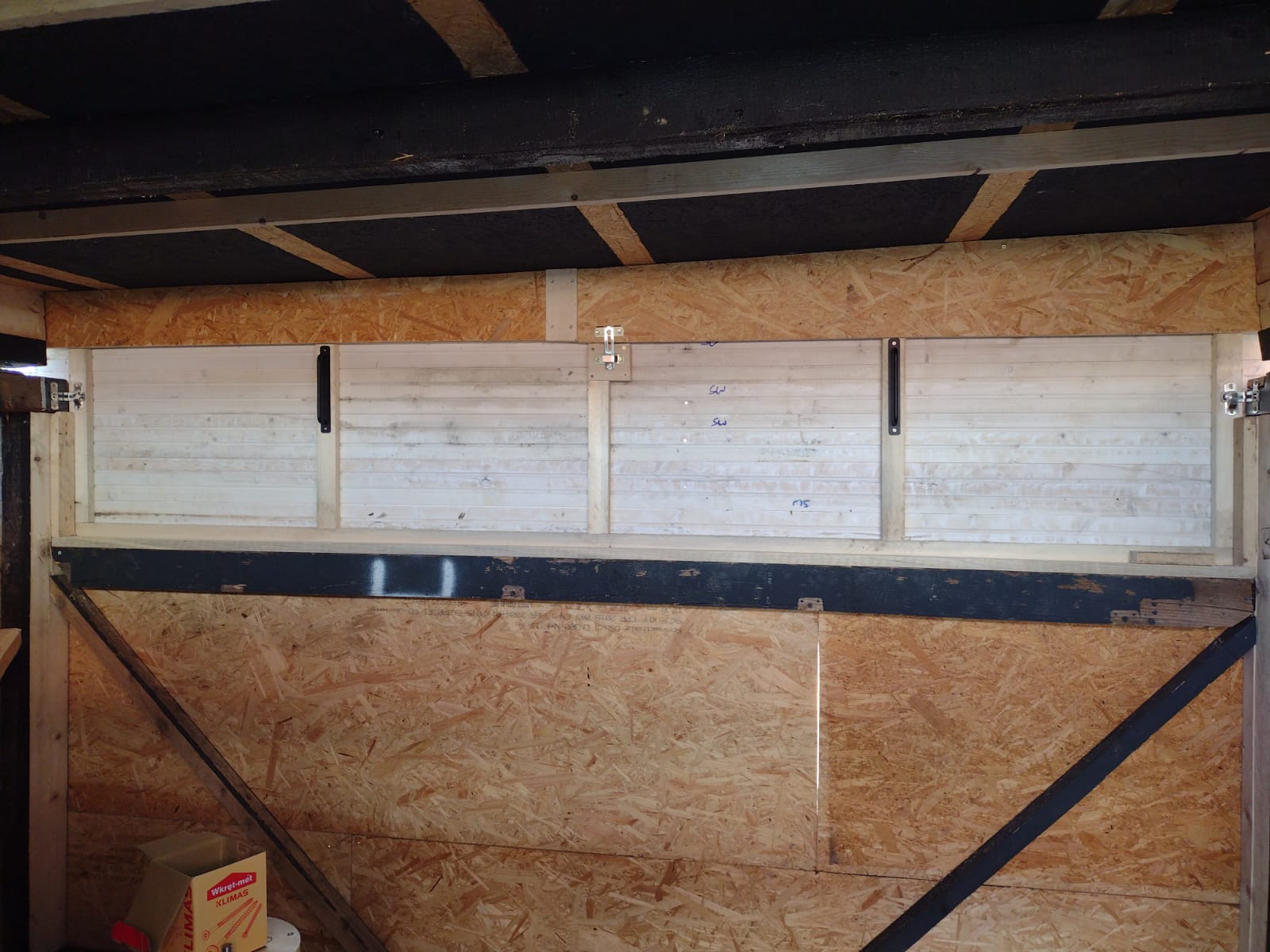

Ne kleine Kreissäge hab ich selbst, damit Hab ich die Balken meiner Roldachhütte (noch im Bau) gespalten und geteilt ohne wäre er nicht machbar gewesen.
4bde5450-a490-4754-97f1-f6f9fd24e91f.jpg27dd19e3-30d2-45f6-96ef-13b68ac28d96.jpg236eb858-c5be-4ec5-ad7b-0bdf400a250e.jpg
ob die zum Streifen schneiden geeignet ist, weiß net aber nen versuch wäre es wohl wert. Hab bereits bissl geschaut, danach in Wasser einlegen, das das Holz sich wieder Jung fühlt, dan lässt es sich besser biegen.

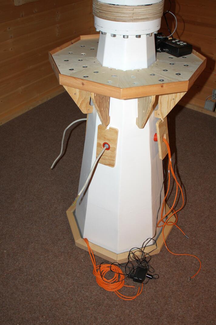

Hallo
Einen Greis in 8 kleiche Ecken aufteilen, verstärken und Bingo mit Holz Profile verschrauben.
Verschönern und die Ablage ist top.
Manfred

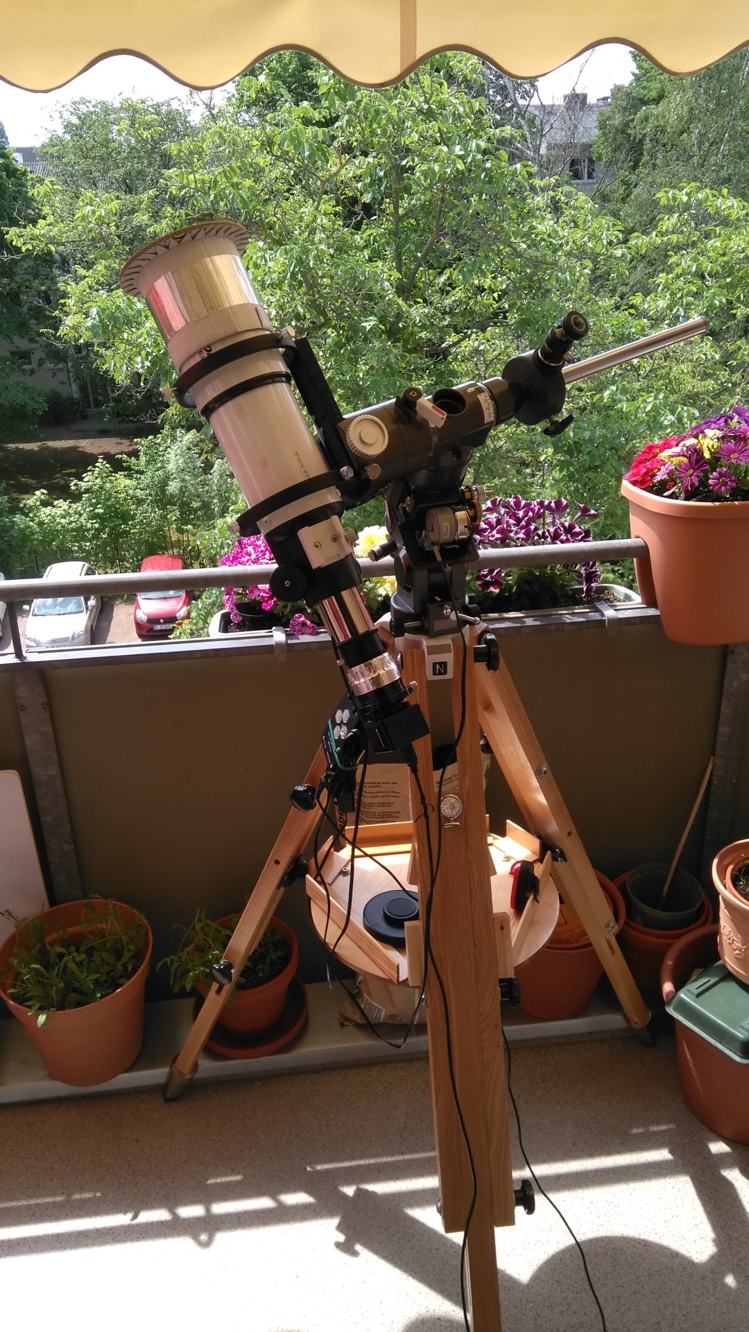

oder doch Biegeholz...
hier
Andreas
