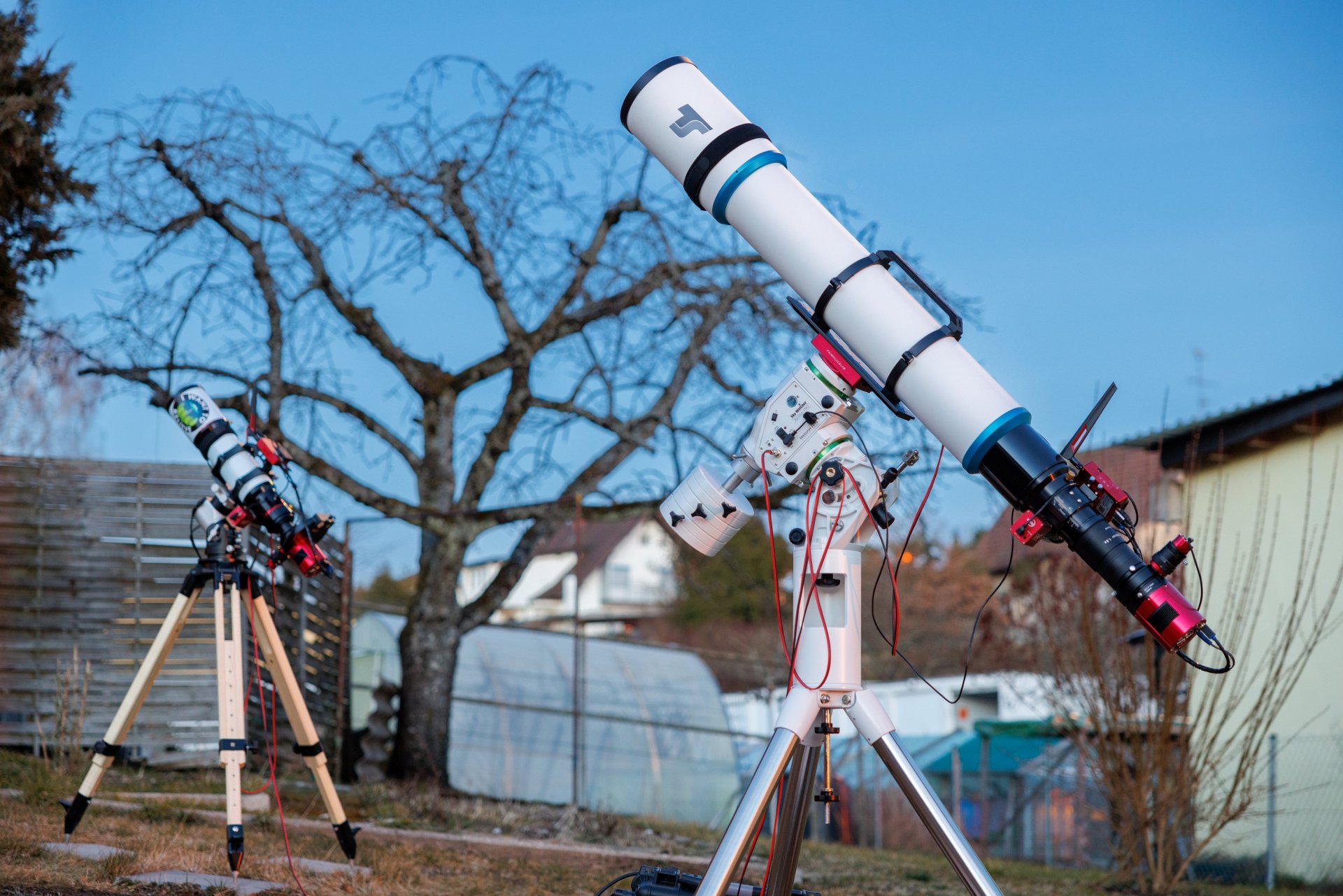

gestern Nacht hatte ich ein First Light mit meinem neuen TS-Optics CF-APO 155 mm f/8 Deluxe Triplet APO, und mir ist dabei etwas Unschönes aufgefallen.

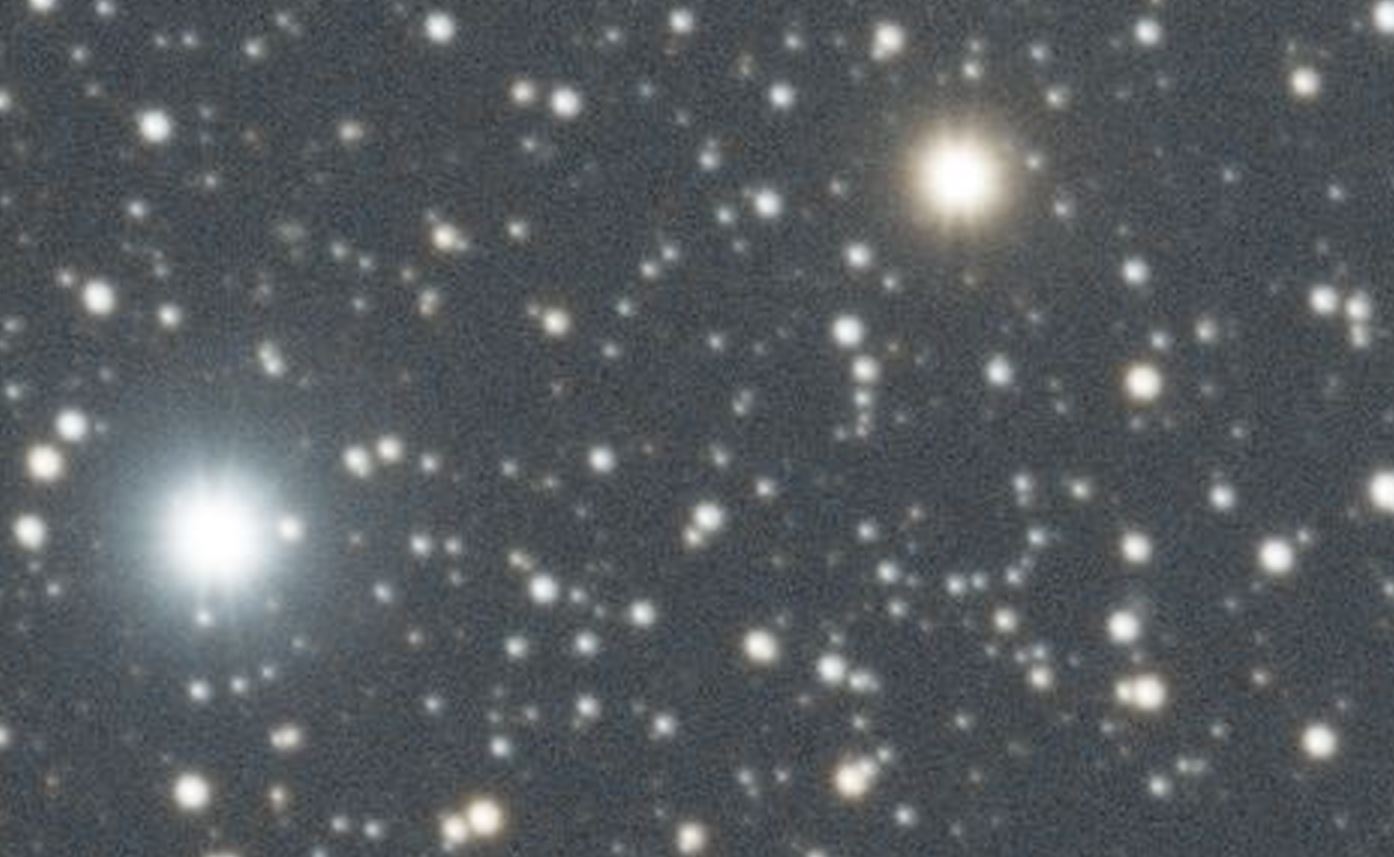

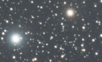

Und zwar haben die hellen Sterne eine Art von Abschattung, welche sich als zwei gegenüberliegende dunkle Streifen zeigen, welche zum Mittelpunkt schmaler werden.
Hier ein vergrößertes Beispiel:
Das nervt mich ziemlich. Unter anderem auch deswegen, da mein halb so teures 100er Apo das besser hin bekommt, nämlich das ganz ohne irgend einer sichtbaren Abschattung.
Jetzt ist halt die Frage, ob das einfach dazu gehört, oder ob ich die Fehlerquelle vielleicht sogar abstellen kann. Als Flattener diente ein "APM Riccardi Apo-Flattener 1,0x für Apos ab 1000 mm Brennweite". Könnte vielleicht dieser die Ursache sein? Oder tatsächlich das Teleskop selbst?
Oder vielleicht der OAG, der im Imagetrain sitzt? Bei meinem 100er habe ich f/5.8, und bei dem 155er Apo f/8 - Vielleicht wird hierdurch der OAG besser sichtbar?
Ich würde mich über jeden Tipp freuen. Danke euch!
PS: Antworten wie z.B. ein Takahashi TOA-150 hätte das nicht, helfen nicht weiter.
