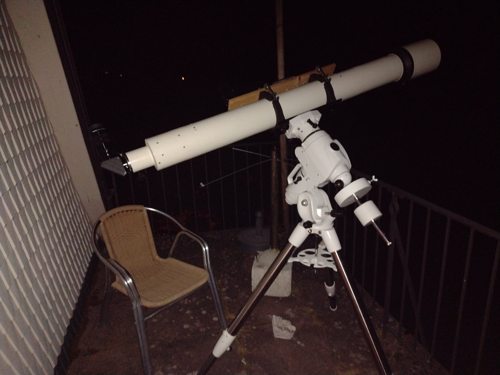

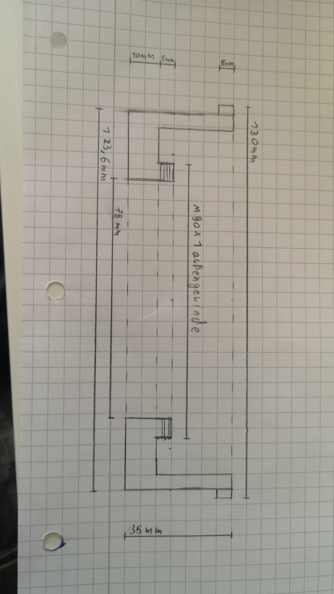

Ich hab einen 125/1560 Lichtenknecker, kennt ihr wen der einen oben beschriebenen Adapter anfertigen würde, nen Freund von mir @Schwastian Beinsteiger hat bereits nach dem ich ihn vermessen hab ne Zeichnung angefertigt, für einen perfekten Adapter der sogar etwas reinversetzt
Ich könnte wohl 5cm Backfocus gegenüber des aktuellen gewinnen, damit wäre vieles was aktuell unfokussierbar ist fokussierbar, ich liebe den Lichtenknecker und sei e Abbildung und möchte in vollumfänglich nutzen.
Ja kürzen wäre einfacher aber das Gerät ist aus den 60er bis vor 2 Jahren im Besitz der Sternwarte Passau ich möchte da nichts verändern, das nicht rückbaubar ist.

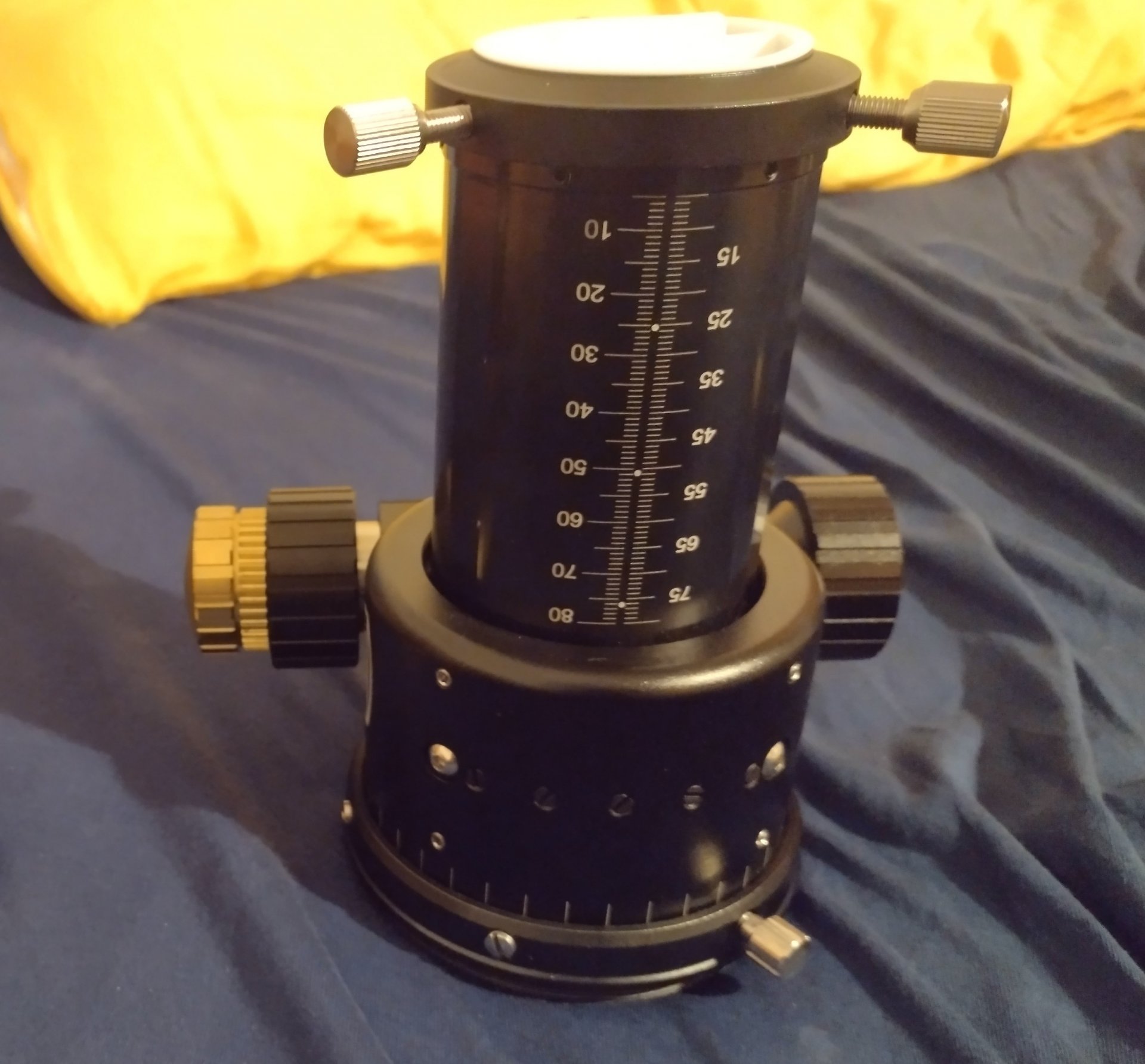

Den Okularauszug hab ich bereits, hab ich für 150€ auf dem ATT beim Baader stand gekauft.

Hallo Felix, in der von Dir skizzierten Ausführung würde das Teil so oder so recht teuer werden, weil das rückversetzte Gewinde M90x1 schlecht zu fertigen ist, wenn es so wie gezeichnet im Teil versenkt ist. Ich verstehe allerdings auch, dass Du mit diesem Vorschlag Deinen Backfokus vergrößern möchtest. Sollte es unbedingt nötig sein, das M90x1 Gewinde derart rückversetzt auszuführen, würde ich das Teil in 2 Teilen designen bzw. herstellen. Der zylindrische Teil mit Gewinde sollte möglichst hinter dem Gewinde keine Durchmesser-Vergrößerung mehr aufweisen...
Weiterhin sind Drehmaschinen für Durchmesser > 100 mm sicherlich ehr in professionellen Gewerbebetrieben als in der Hobby-Werkstatt anzutreffen...ist zumindest meine Erfahrung im Bekanntenkreis.
Viele Grüße Kay
