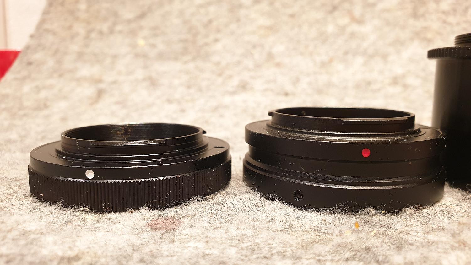

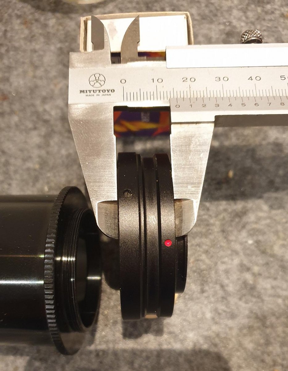

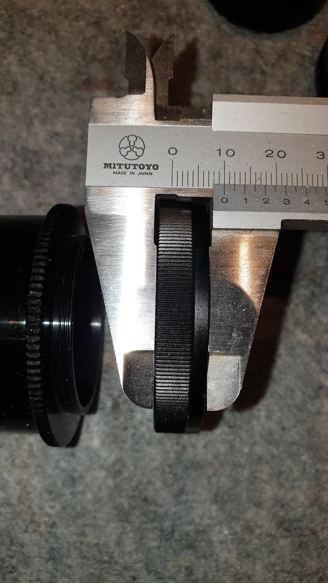

Ich habe mir dann für kleines Geld den oben beschriebenen t-Minus Adapter bestellt und heute geliefert bekommen. Wie gedacht und angeboten ist dieser Adpater tatsächlich um fast 7mm dünner als der "dünnste" Adapter den ich hier in Deutschland auftreiben konnte.
Jetzt muss nur mal wieder das Wetter passen, dann kann ich ausprobieren ob ich jetzt damit und meiner Olympus in den Fokus komme. Hier mal im direkten Höhenvergleich die beiden Adapter. (Links der Adapter von telescopeadapters.com)

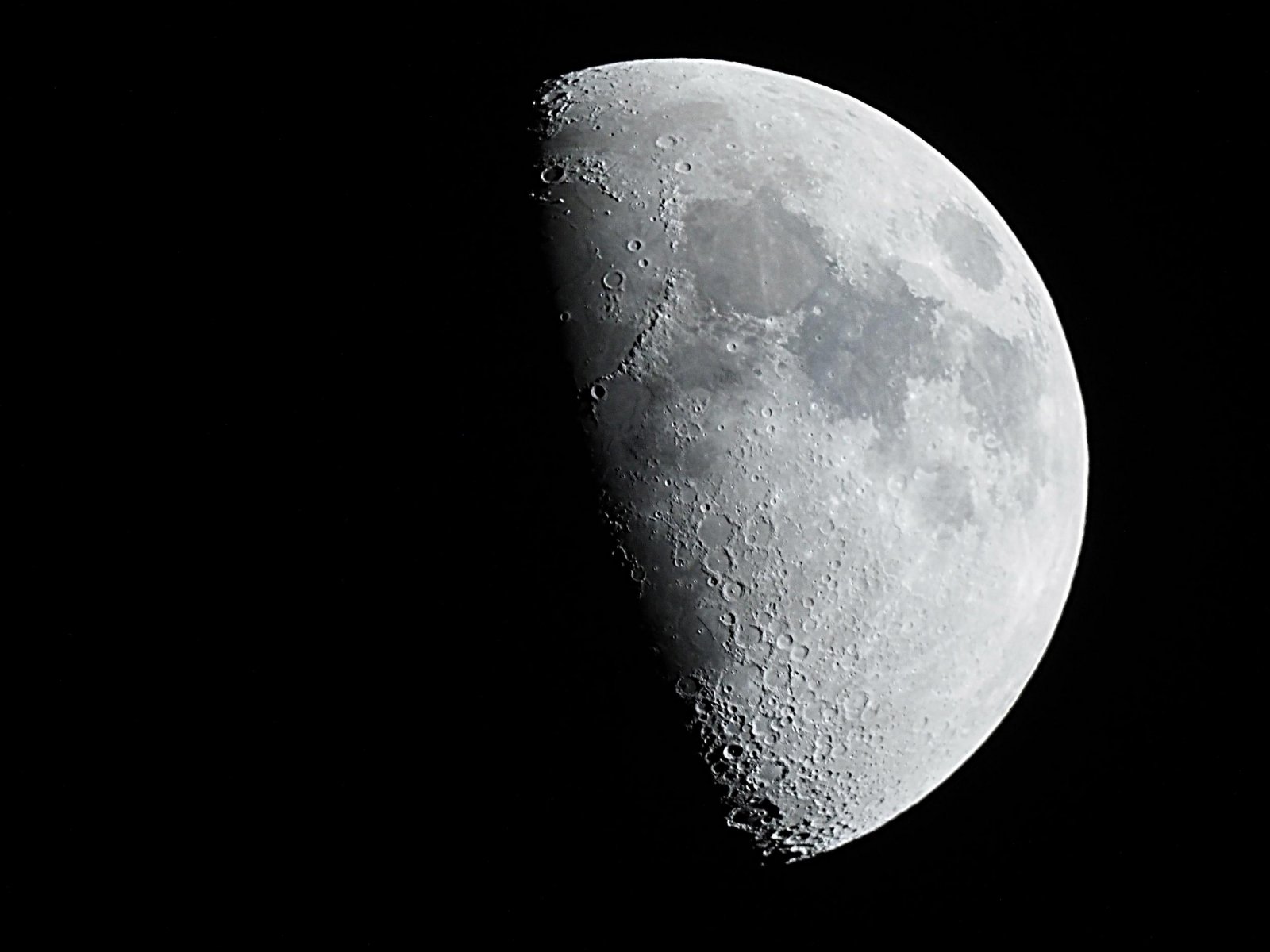

Und ich bin fast von Astrostuhl gefallen, als ich heute mal auf den Mond gehalten habe. Einfach mal so "Vollautomatik-Deppen-Modus" eingestellt, Timer Verzögerung 2 Sekunden und KLICK
einfach so. Was so ein paar Millimeter kürzerer Adapter ausmachen. Na ja es sind immerhin fast 7mm. Also die knapp US$ 40 inklusive Versand waren mal richtig gut angelegt.

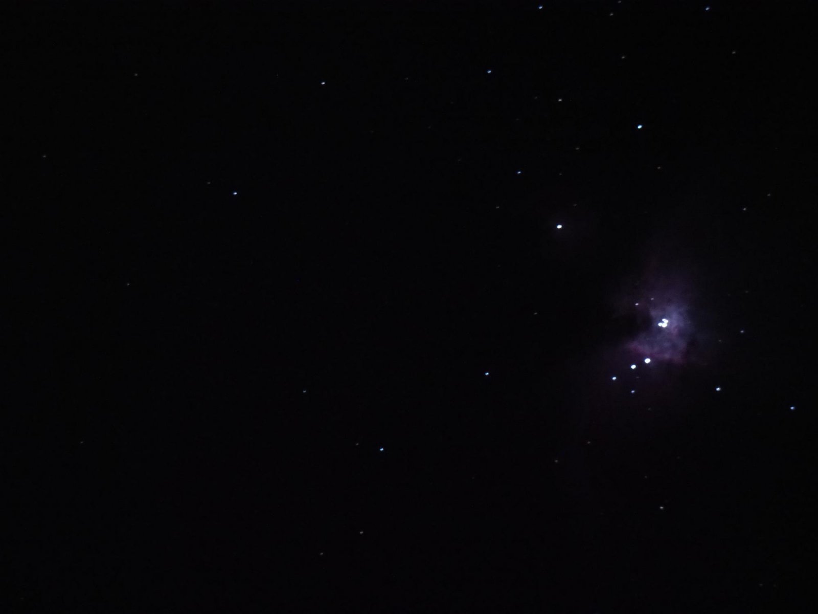

Nach dem Mond haben Susanne und ich uns intensiv mit dem Orion Nebel auseinandergesetzt. Als wir dann nach Stunden, gut gekühlt nach Hause fahren wollte, dachte ich, ich probiere mal ein Foto von M42 zu machen. Als ich die Kamera in den OAZ gesteckt hatte, konnte ich eigentlich nur zwei winzige Pünktchen im ansonsten schwarzen Universum des Suchers erkennen. Trotzdem wieder mal im Dumbo-Modus den Auslöser betätigt. Und kurz wurde mir das aufgenommen Ergebnis angezeigt, ähemmm ist doch gar nicht möglich ....
Unglaublich! Da ist mehr als nur die zwei Pünktchen! Jetzt war natürlich mein Ehrgeiz geweckt ob da mehr geht! Und mit etwas Spielerei (ISO und Belichtungszeit) und später Photoshop kam dann dieses Ergebnis raus.
Also das ist deutlich mehr als ich mir als "Schnappschuss-Funktion" erwartet habe. Fokus da! Und sogar ein bischen Orion Nebel! Astro-Herz was willst Du mehr! Ich würde sagen, Mission erfüllt!
