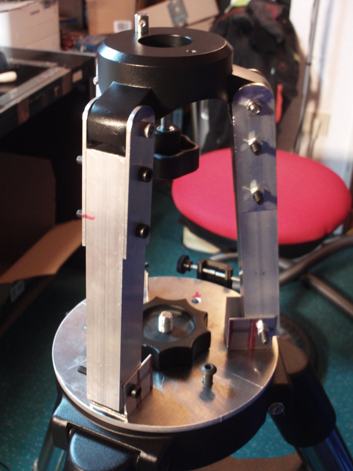

da das mitgelieferte Stativ für die Montierung nix taugt, habe ich einen Adapteraufsatz für ein Meade Stativ gebastelt.
Damit wackelt nix mehr!
Teileliste:
1x Aluronde 200x6mm
3x Alu U-Profil 35x35x35x2mm jeweils 40mm lang
3x Alu Vierkant 30x30x2mm jeweils 200mm lang
6x Aluplatten 30x100x4mm
12x M6x50 Schrauben
3x M6x14 Senkschrauben
Ein reines Reisestativ ist es nun nicht gerade mehr, aber nerviges Gewackel bringt aus nur Frust.
Schönes Wochenende,
Alexander
