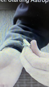

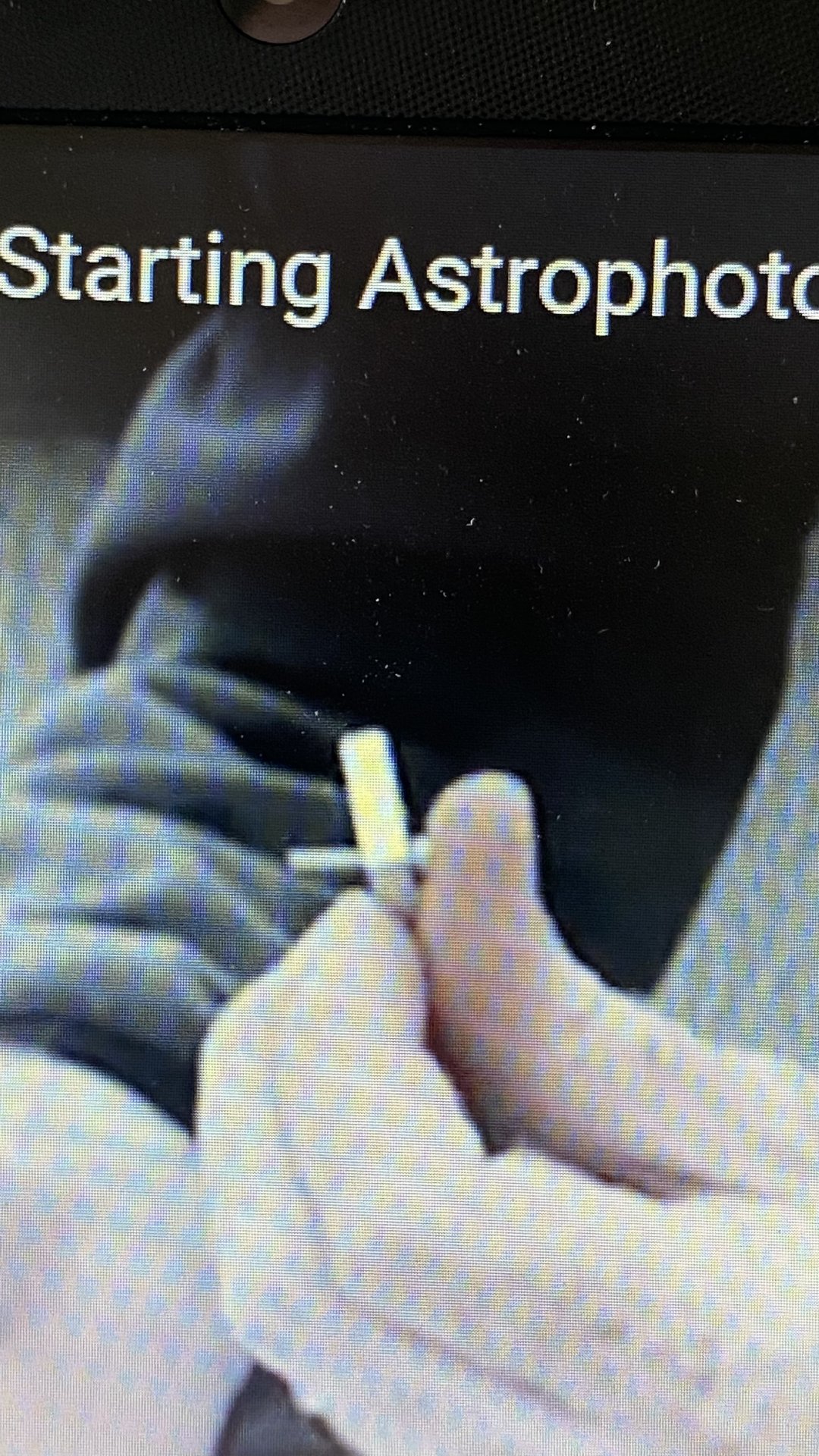

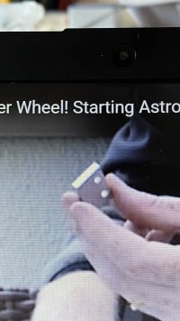

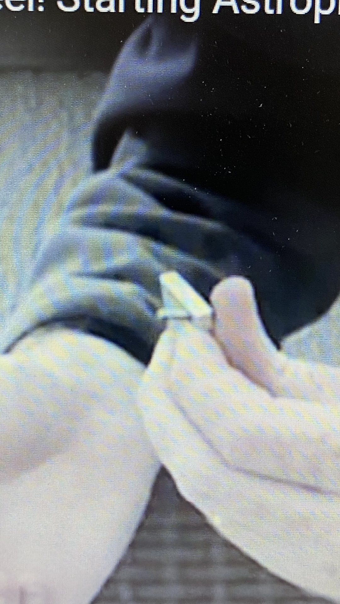

Hallo Forum,
ich möchte den
Adapter ZWO EAF Motorfokus
an das Vixen R200SS montieren.

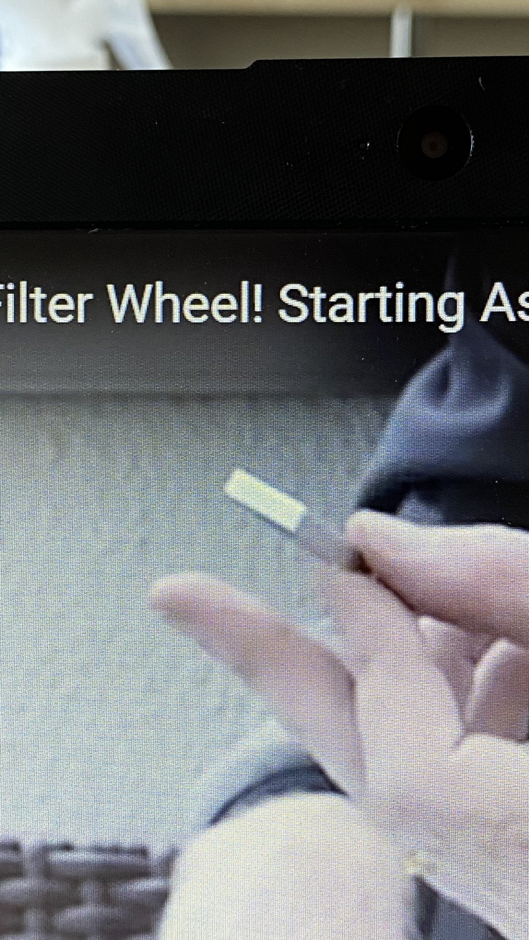

Dazu benötige ich einen speziellen, metallischen Adapter mit zwei längeren Schrauben, den ihr in diesem Video sehen könnt. Weitere Fotos habe ich unten angehängt.
Wo kann ich diesen Adapter mit den beiden längeren Schrauben kaufen? Oder könnte mir bitte jemand von euch diesen Adapter per 3D drucken? Die Maße habe ich allerdings nicht.
Danke und liebe Grüße,
Anna-Lena

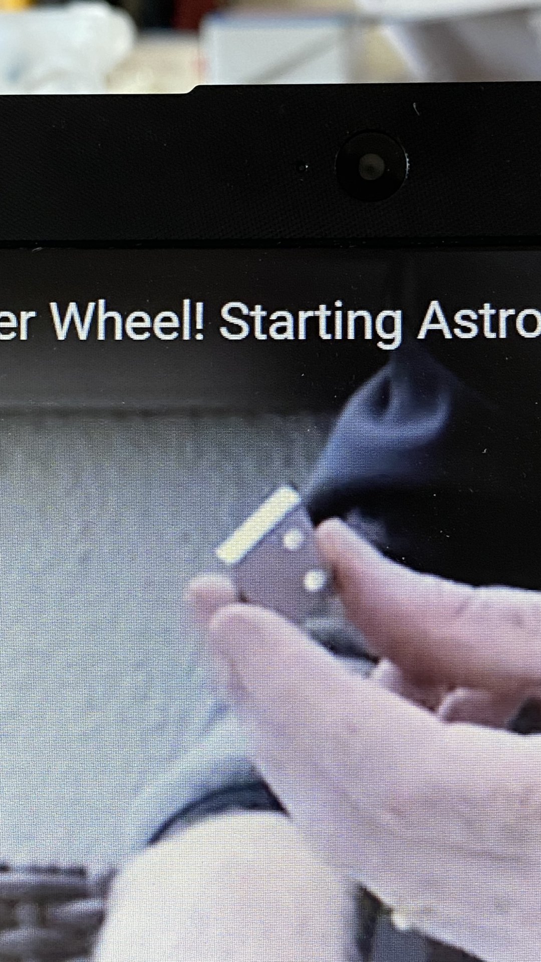

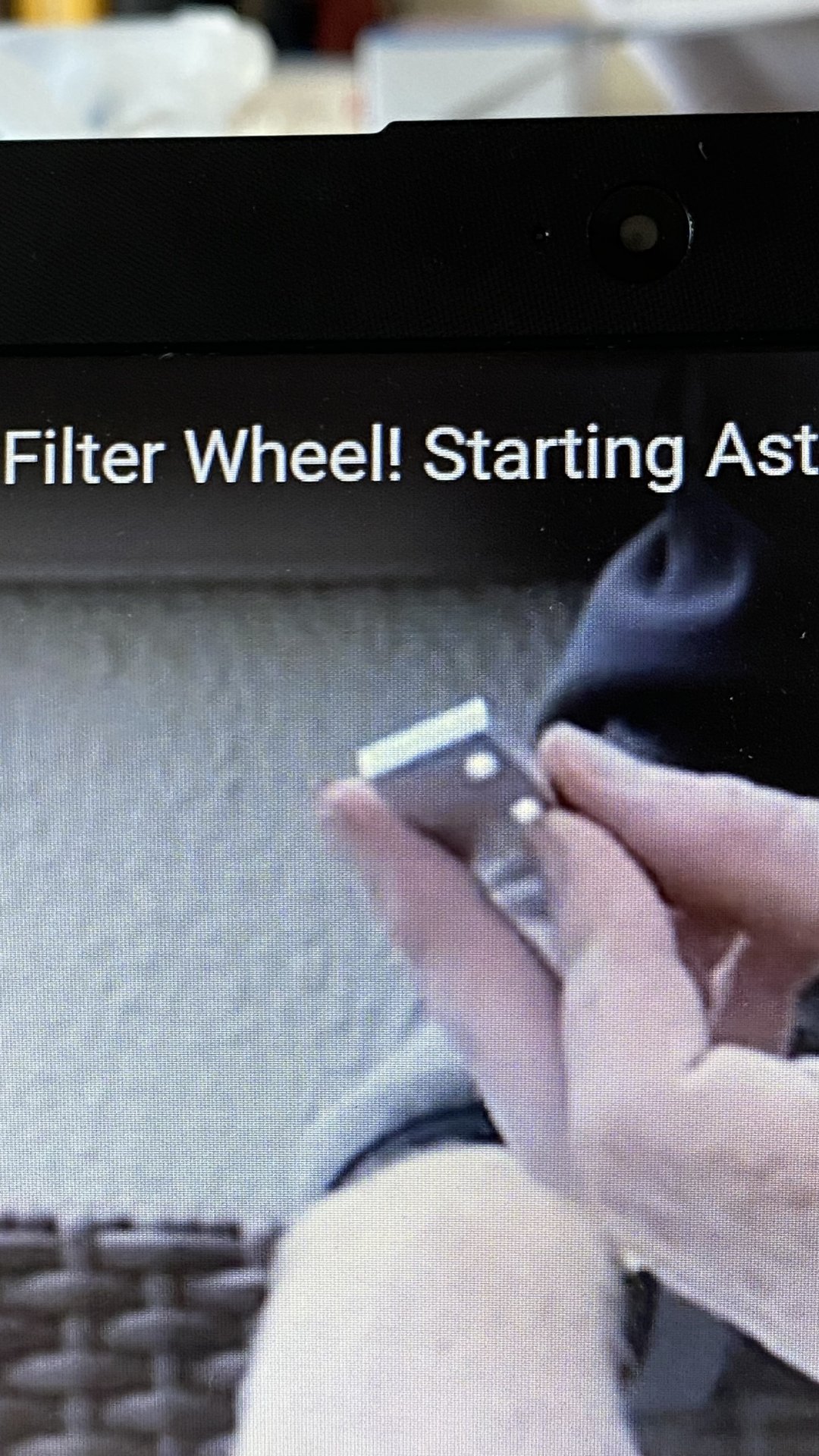

Ergänzung…

Hallo Anna Lena,
die Abmessungen müsstest du aber schon mitteilen, wie soll man denn es sonst fertigen?
Ich könnte dir es dann aus Alu machen.
Gruß Jürgen
Hallo Anna Lena,
also ich kenne zwar weder den RS200 noch den ZWO Motorfokus persönlich aber ich hab mir mal das Video bis minute 7 angeschaut:
So wie ich das sehe ist diese Adapter Platte einfach nur ein Abstandshalter damit Motorachse und die Einstell-Achse vom Fokusierer auf einer Linie liegen.
Da die hinteren beiden Löcher vom ZWO verwendet werden müsste der Lochabstand 14mm betragen.
nach der Zeichung hier:
Die Schrauben sind einfach längere Versionen der schon vorhandenen Schrauben. Wenn du Glück hast sind sie metrische Schrauben: eine raus schrauben und vermessen oder zum Kompetenten Baumarkt/Eisenwarenhandel und sagen: "Die hier bitte in länger". Und passende Unterlegscheiben nicht vergessen.
Diesen Abstandshalter kannst du auch selber mittels Papierlocher und Karton/Papier basteln. Der Muss nur so stabil sein das nach dem Verschrauben nix mehr nachgibt, die richtige Dicke haben (mehrere Kartonstücke Übereinander legen) und die Schrauben müssen durchpassen.
Falls du mit einem Messschieber umgehen kannst, dann kannst auch alles erstmal ausmessen.
Dann kann sowas auch im Auftrag gefertigt werden.
mfg
Rainer
