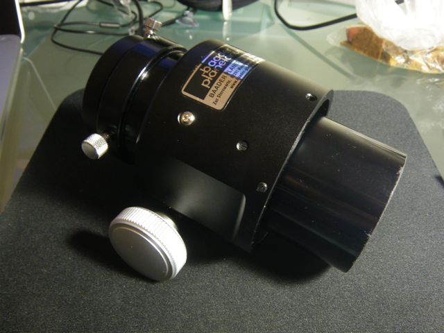

ich habe einen wunderbaren Crayford-Auszug von Baader gebraucht erstanden und möchte diesen nun an mein Celestron C80ED adaptieren. Ich möchte möglichst nicht bohren, deshalb hatte ich folgende Idee:

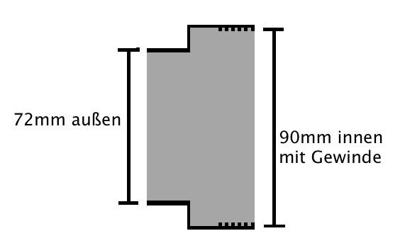

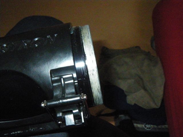

Der Originalauszug ist an den Tubus geschraubt. Der Tubus hat einen Außendurchmesser von 90mm. Dort ist ein Gewinde hineingeschnitten (s. Bild).
Der neue Okularauszug hat teleskopseitig einen Innendurchmesser von 72mm und drei Madenschrauben zum festmachen.
Ich bräuchte einen Adapter, der teleskopseitig 90mm Innendurchmesser mit dem entsprechenden Gewinde aufweist, also quasi den gleichen Anschluss wie der Originalauszug und zum Auszug hin 72mm Außendurchmesser aufweist, sodass ich da den neuen Auszug anflanschen und mit den drei Madenschrauben fixieren kann (s. Illustration). Die Wandstärke des Adapters dürfte wohl bis zu 5mm betragen, damit alles noch Luft hat, weniger würde aber wohl schon reichen.

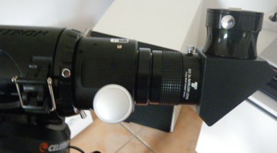

Teleskopseitig passt die Überwurfmutter ganz links auf diesem Bild (Nr. 1 in Baaders Beschreibung, das Teleskop wäre rechts) direkt an den Tubus des Celestron ED80. Die beiden mittleren Adapterringe (Nr. 2 und 3) übernehmen die Verbindung der Überwurfmutter mit dem OAZ, das Tubusendstück M90 (Nr. 4) ist beim Celestron ED80 nicht nötig - die Modelle von Skywatcher und Orion haben dickere Tuben, da ist dann auch kein Gewinde im Tubus vorhanden.
Sieht bei mir dann so aus:
Link zur Grafik: http://kerste.de/ED80OAZ.jpg
Die beiden Gewinderinge Nr2 und 3 liegen unterhalb der Überwurfmutter und sind nicht sichtbar.
Alex

Sooo, das ging einfach :-)
Ich habe diesen Adapter, wie empfohlen bestellt: Adapter
Glücklicherweise bringt Baader gute, deutsche Wertarbeit. Die haben sich anscheinend einmal für ein Anschlusssystem entschieden und sind dabei geblieben - sprich: Der Steeltrack und mein älterer OAZ sind kompatibel miteinander :-)
Die Montage ging dann ganz einfach:
1. Alten OAZ abschrauben
2. Adapter an Stelle des OAZ anschrauben (ein Teil des Adapters für 4" Refis wird dabei nicht benötigt)
3. Neuen OAZ an Adapter schrauben
Wunderbar, das Teil ist also genau das, was ich oben skizziert hatte.

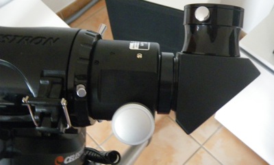

Das einzige Problem stellt der äußerst knappe Backfokus dar. Der alte OAZ war länger gebaut und mit meinem SWA 40mm Übersichtsoku und dem Hyperion Zoom komme ich noch gerade so in den Fokus, 5mm sind vielleicht noch übrig. Mein Celestron Ultima 5mm kommt nicht mehr in den Fokus :-( Abhilfe schafft da die Hülse meiner Barlow, ohne Barlowelement dann. Langfristig schreit das nach nem neuen Oku für Hochvergrößerung...
Anbei nochmal zwei Bilder, das Zweite dann mit der behelfsmäßigen Verlängerung.
