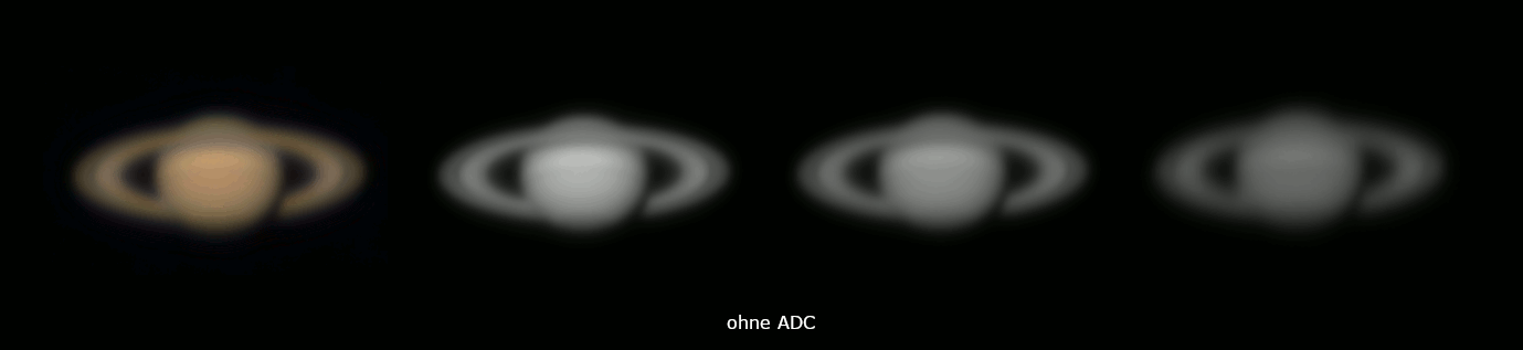

Hier meine Vergleiche:
Auch wenn das mit der Asi120mc gemacht wurde sind die Auswirkungen auf die einzelnen Kanäle sehr schön sichtbar. Je mehr es gegen Blau geht desto mehr.

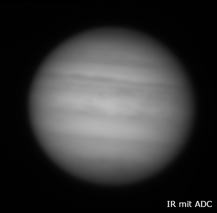

Selbst im IR könnte der ADC ein wenig helfen:
Da kann es aber auch an einer Seeing-Schwankung liegen. Außerdem habe ich die Tests 2021 gemacht, inzwischen stehen die Planeten deutlich höher.
Im Rot / IR - Bereich würde ich da jetzt keine Verbesserung erwarten.
