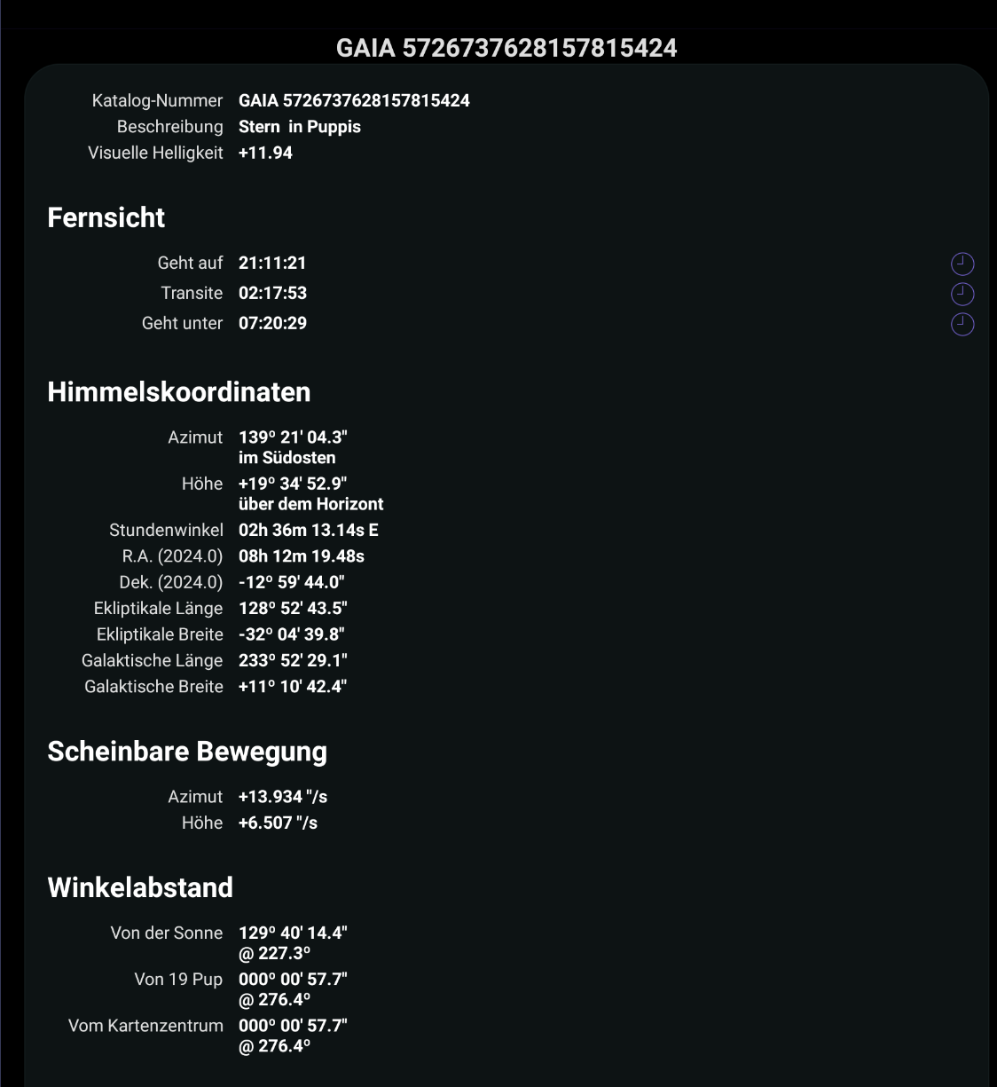

erstmal vielen Dank für den Push in die richtige Richtung... hab nochmals nachgesehen, ja klar, das ist die D Komponente, die dürfte aber wesentlich dünkler geworden sein. Sie wird mittlerweile bei SkySafari als mag 11.94 angegeben und deswegen hab ich sie wahrscheinlich auch mit meinem kleinen Refraktor nicht gesehen (80/500).

Werde das ganze nochmals mit meinem 10" Dobson versuchen. Was mich aber trotzdem verwirrt und auch verwirrt hat, die Gaia Nr. von SkySafari finde ich nirgends.
GAIA 5726737628157815424 ist auch für Google eine Unbekannte... Ich bin noch neu im Thema Doppelsterne und muss mich da erst zurecht finden.

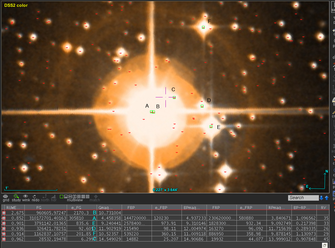

D gibt es, er ist nur viel dunkler, 11.9 Gmag, Gmag (von der GAIA Vermessung) ist fast das gleiche wie die üblichen V-mag bzw "mag" Angaben. War wohl einfach im Gerät nicht "zu machen". Lässt sich, nach Einarbeitung ;), in aladin desktop ermitteln. Bildchen, die grüne Kringel sind die Komponenten, unten die Liste der Gmags.
Ist auch in Skysafari drin, eben mit 11.9m, liesse sich dort mit Messen mit Abstand und Winkel an Ort prüfen.
Gibt immer wieder Angaben bei Doppelsterne, die nicht stimmen, insbesondere bei den Magnituden kanns durchaus daneben liegen, wie hier mit gleich fast 4m.

EDIT: Gaia Suche geht mit "Zusatz" DR2 oder DR3, das sind die Katalogausgaben. Also z.B. "GAIA DR2 5726737628157815424". Funktioniert in Skysafari aber nicht.
