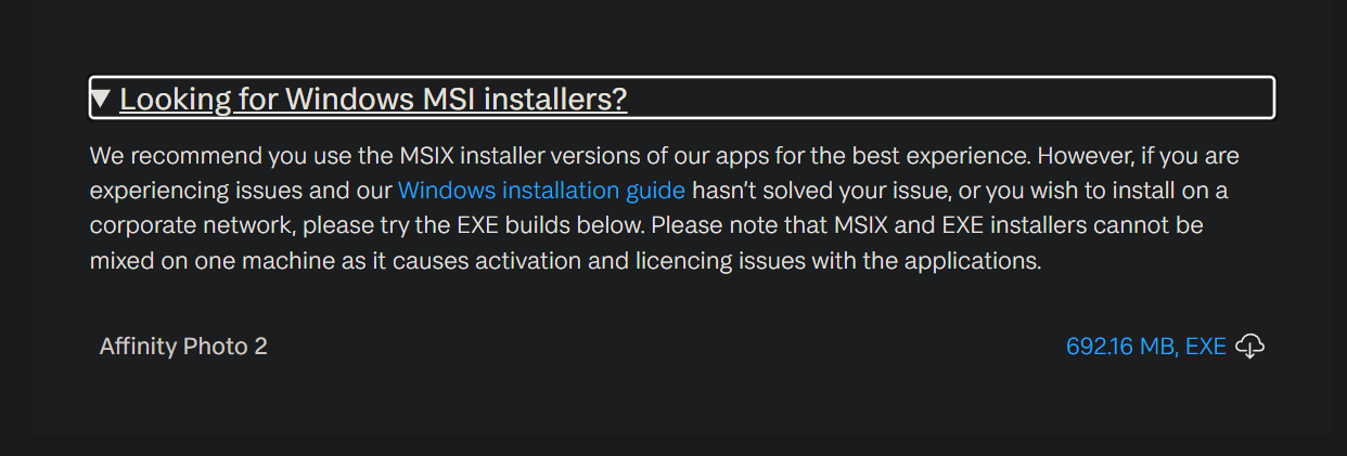

das Problem mit der GPU-Beschleunigung hatte ich zu Beginn auch. Es ist wichtig nicht die App über den Microsoft Store (MSIX) zu installieren, sondern den "alten" Weg mit MSI-Installer. Dann sollte nach der Installation auch die GPU-Beschleunigung funktionieren.

Hallo Florian,
wie du sagtest hatte ich die .msix installiert.
Ich habe jetzt nochmal Affinity deinstalliert und mit der .msi installiert.
Du hattest recht.
Jetzt wird alles auf der GPU berechnet.
Danke für die Hilfe!!
