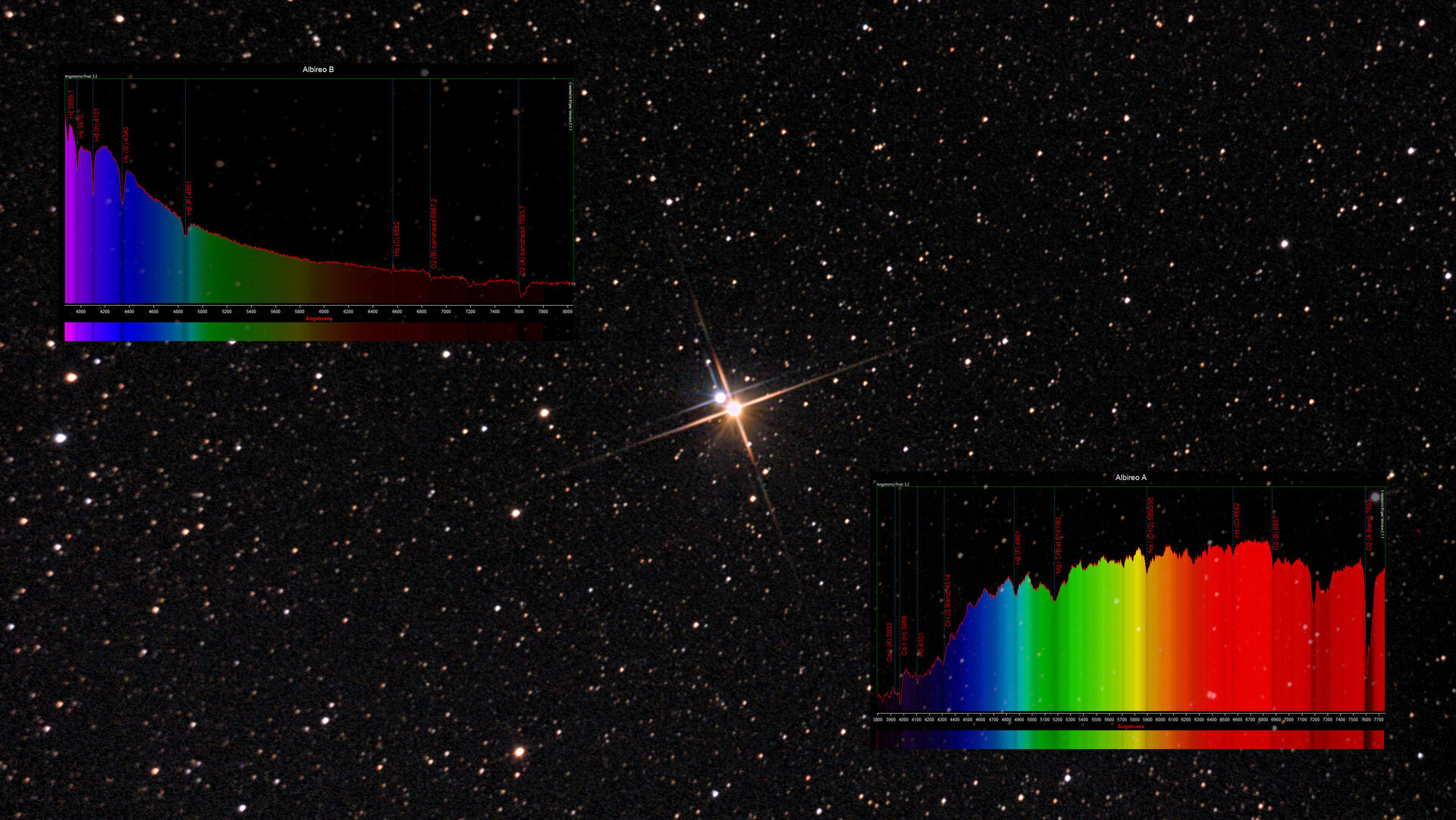

Albireo -- einer der schönsten Doppelsterne die ich kenne
gateway
Im Bild ist mittig der Doppelstern Albireo zu sehen.
Die beiden Komponenten sind Sterne der Klasse K2II (der Gelbe) und Klasse B8Ve (der Blaue).
Die beiden Sterne sind gravitativ nicht aneinander gebunden, haben sich jedoch für uns in einer Sichtlinie eng nebeneinander plaziert... nett oder? :)
Der K-Stern ist 364 Lichtjahre und der B-Stern 395 Lichtjahre von uns entfernt.
Das Foto entstand schon 2022 und die beiden Spektren habe ich letzte Nacht aufgenommen.
Man kann gut die verschiedenen Sternklassen erkennen... je weiter links wir uns im Spektrum befinden, desto höhere Energie (kleinere Wellenlänge/hohere Frequenz) haben die zugehörigen Photonen. Mit dieser Information kann man ableiten, dass der B-Stern um einiges heißer sein muss als der K-Stern. Das wiederum hängt stark mit der Masse des Sterns zusammen, daher muss der B-Stern mehr Masse als der K-Stern haben.
Wer genauere Informationen dazu haben möchte, hier der Link zur Erklärung des Hertzsprung-Russell Diagrams. https://de.wikipedia.org/wiki/Hertzsprung-Russell-Diagramm
Heller ist der K-Stern nur deshalb, weil er seinen Wasserstoff im Kern bereits verbraucht hat und sich deshalb zu einem roten Riesen aufgebläht hat. Das ist auch der Beginn des Lebensendes eines Sternes... dieser Stern wird als planetarer Nebel mit einem weißen Zwerg im Zentrum enden... für eine Supernova hat er nicht genug Masse.
Auch im Spektrum des B-Sterns gibt es eine Besonderheit. Es ist eine Emissionslinie bei H-Alpha zu sehen wo man eine Absorptionslinie erwarten würde. Der Stern dreht sich so schnell, dass immer wieder Wasserstoff weggeschleudert wird und dieser wird dann vom Stern selbst zu leuchten angeregt.
Ich bin immer wieder fasziniert, was ich aus diesen Diagrammen lernen kann.
Die Daten:
Bild:
Skywatcher 150/750mm Newton auf EQ5
Asi485MC mit UV/IR Filter
Gestacked mit Sharpcap, bearbeitet mit Gimp und Graxpert
Spektrum:
TS 102/714mm auf EQ5
Asi678MM mit Star Analyser 100 und 3,8° Prisma
Aufnahme und Auswertung mit RSpec
Ich hoffe euch gefällts und ich wünsch euch schon mal ein wunderschönes verlängertes Wochenende!
Hallo Philipp,
eine wirklich sehr schöne Darstellung von Albireo, der sowohl für die spaltlose Spektroskopie mit den SA-100 als auch für die Astrophotographie ein interessantes Objekt darstellt.
Tatsächlich hat der K-Stern eine etwas höhere Masse als der Be-Stern: https://en.wikipedia.org/wiki/Albireo. Beim K-Stern handelt es sich um einen Überriesen, der die Hauptreihe im Hertzsprung-Russell Diagramms verlassen hat. Die von der Hauptreihe fortentwickelten Sterne fallen aus der Masse-Leuchtkraft-Relation heraus.
Für die Roten Riesen, für die es kaum zuverlässige empirische Massenbestimmungen gibt, ist die Masse-Leuchtkraft-Beziehung der Hauptreihensterne also nicht anwendbar, da diese von ihrer Entwicklung her eine uneinheitliche Gruppe bilden und sich physikalisch von den Hauptreihensternen wesentlich unterscheiden.
Ein sehr guter und für uns Hobby-Astronomen verständlicher Einstieg in die physikalischen Eigenschaften von Sternen und deren Zustandsgrößen bietet das Buch von Mathias Scholz (kürzlich in der 2. Auflage erschienen): Die Physik der Sterne Aufbau, Entwicklung und Eigenschaften
Beste Grüsse
Matthias
Hallo Matthias,
ja wer lesen kann ist klar im Vorteil... vielen Dank fürs wachsame Auge... der Fehler ist passiert weil ich die Leuchtkraftklasse II falsch gedeutet hab... ich ging von einem Riesen aus, aber das deutet (soweit ich das verstanden hab) auf die Entwicklung zu einem Überriesen hin.
Hier kann ich den oberen Beitrag leider nicht mehr bearbeiten... aber auf alle Fälle danke für die Aufklärung von dem Käse den ich da abgeleitet hab ;)
Liebe Grüße
Philipp
P.S.: Danke für den Buchtipp... ich hab zwar einige Bücher daheim, aber die gehen für die Spektroskopie nicht tief genug. Werde ich mir zulegen.

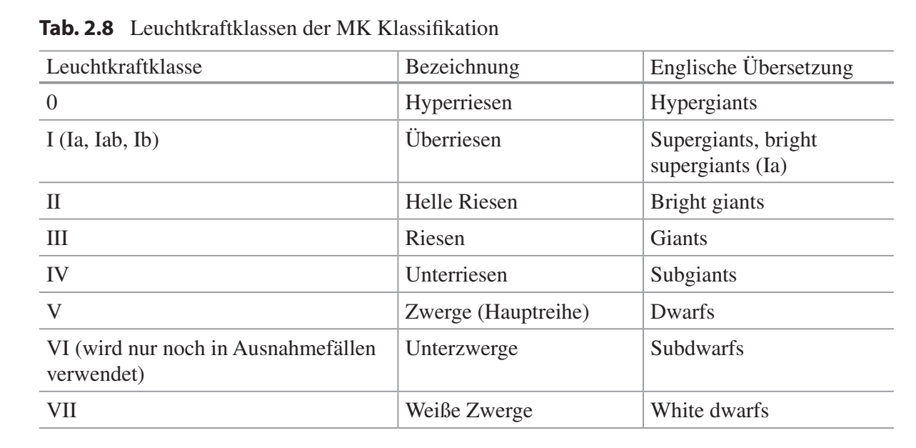

Hallo Philipp,
Die korrekte Bezeichnung für die Leuchtkraftklasse II lautet eigentlich "Heller Riese" (bright giant) und nicht "Überriese" (supergiant). Insofern habe ich Dich auch noch mit meinem Halbwissen falsch informiert.....
Hier die korrekte Bezeichnung der Leuchtkraftklassen aus dem o.g. Buch von Scholz:
Beste Grüsse
Matthias
vielen Dank, habe das Buch bereits als EBook eingekauft und auch schon die entsprechende Stelle gefunden... Bei Leuchtkraftklasse II kann man zumindest rückschließen, dass der Stern auf der Hauptreihe wahrscheinlich ein O B oder A Stern war... Immer stimmt das aber wohl auch nicht...
Da schlägt wohl Dunning-Kruger zu... Je mehr man weiß desto mehr weiß man wie wenig man weiß ;)
