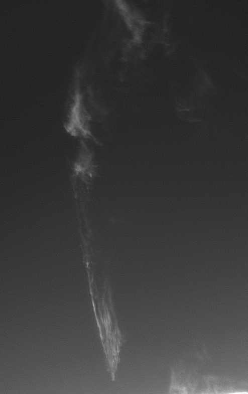

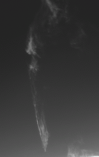

HI,
nachdem die protuberanz sehr hell ist gegenüber den sonnenrand zendriert imppg es auf die mitte, so sieht es jedenfalls aus und der rand wandert nach unten weg

es sind zwischen 20 u 40 bilder je nachdem , das problem ist auch manchmal das der sonnenguider nicht genau nachführt und der rand leicht wegwandert, aber wennes nich zuviel ist gehts noch,
hier sieht man es besser
