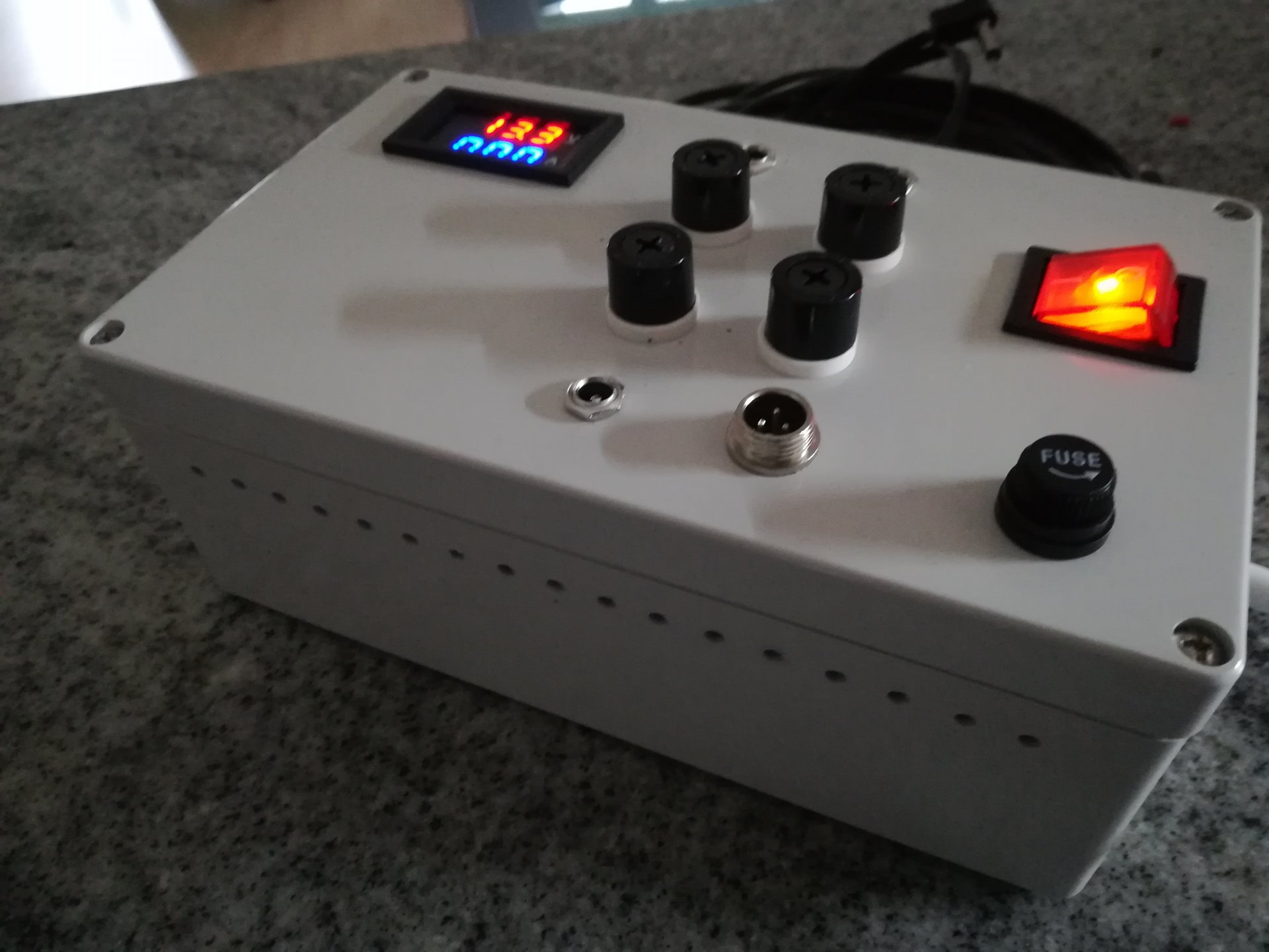

Daher von mir eine Inspiration für eine kleine und simple Bastelei für die miesen Tage, die gerade fertiggestellt habe.

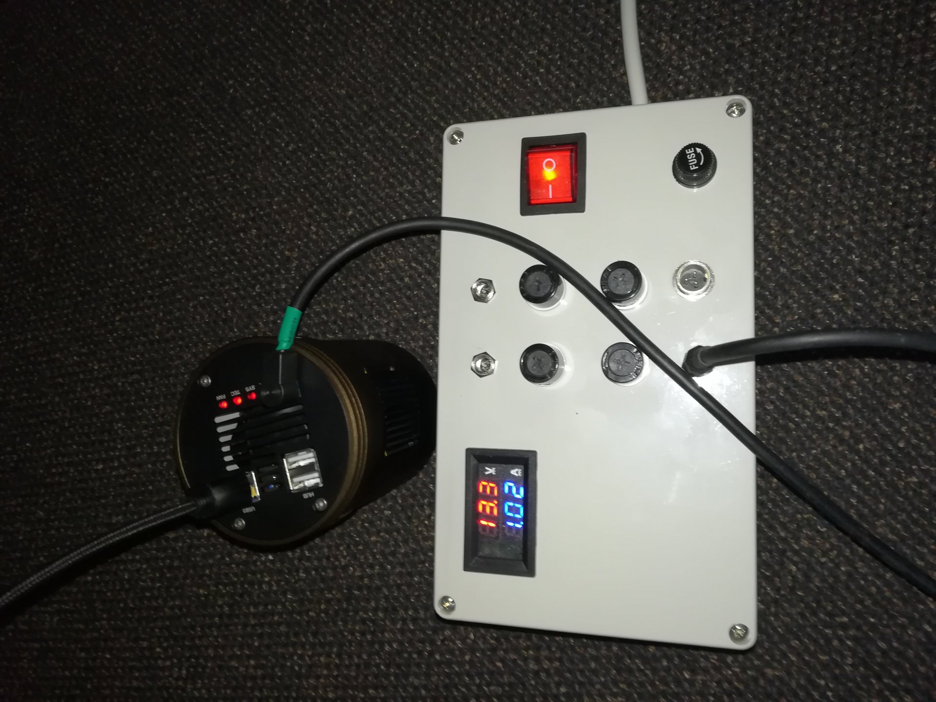

Zuerst war nur meine EQ6 und der Astroberry aus einem 12V/6A Netzteil zu versorgen sowie eine CANON DSLR aus einem Netzteil zu versorgen..
Dann kam die gekühlte veTEC533c dazu, die aus einem 12V/3A Netzteil gespeisst werden möchte und dann noch zusammen mit dem kleinen Refraktor wollten 2 Heizbänder mit 12V gefüttert werden. 3 Stück 12V Netzteile mit ihrem „Strippengebamsel“ waren mir dann aber zu viel.
Also mußte eine „singuläre“ Stromversorgung her. Alle Links zu den Bauteilen findet man im angehängten PDF.

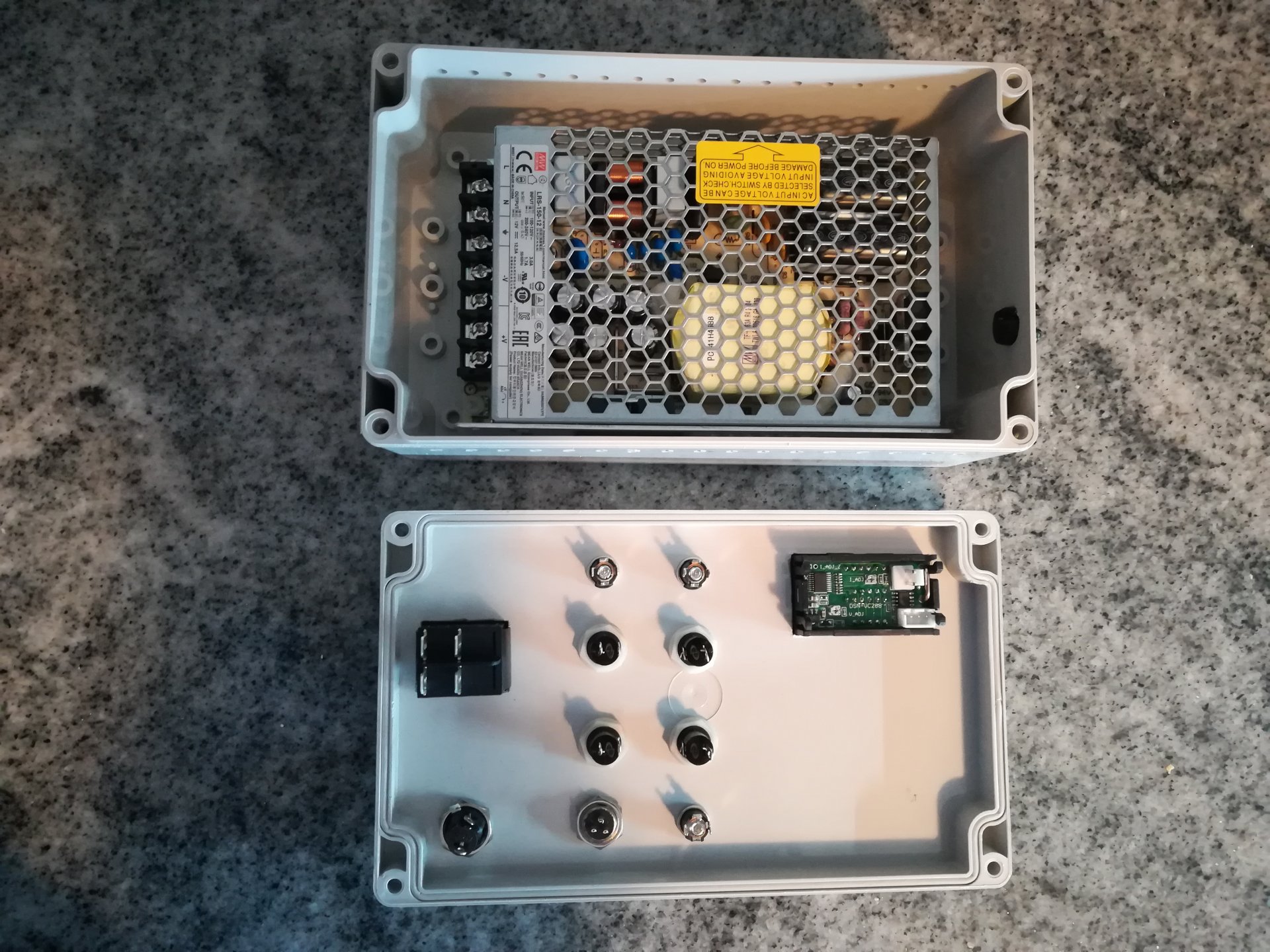

Kernstück ist ein MeanWell 12V/12,5A Netzteil. Das ist zwar überdimensioniert, aber wer weiß, was noch kommt und die Fähigkeit, im Bedarfsfall kurze starke Stromimpulse abgegeben zu köännen, ist immer gut.
Falls sich Bedarf ergibt, kann ich noch einen kleinen DC/DC Wandler 12V/5 mit USB-Buchse einbauen.
Ich rechne nicht damit, dass sich auch nur annährend ein höherer Dauerstrom ergibt, daher habe ich die Ventilationsöffnungen erstmal gering gehalten.
Jetzt gehts erstmal in den Dauertest.
