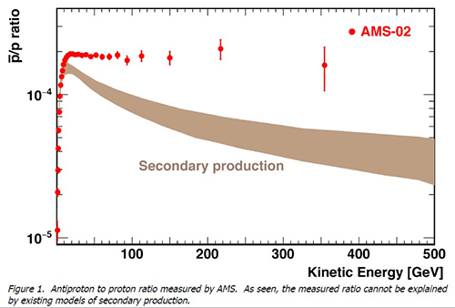

> AMS hat bislang 60 Milliarden kosmische Teilchen registriert
> Elektronen, Positronen, Protonen. Antiprotonen, sowie leichte Atomkerne wie Helium, Lithium, Bor, Kohlenstoff, Sauerstoff, etc. bei Teilchenenergien bis zu Multi-TeV
> Die gemessenen Positronen- und Elektronen-Spektren sind weiterhin konsistent mit DM-Kollisionen und lassen sich nicht allein mit konventionellen Prozessen erklären
> Neue Ergebnisse:
(1) Antiproton/Proton Verhältnis (Fig. 1)
(2) Proton-Fluss (Fig. 2)

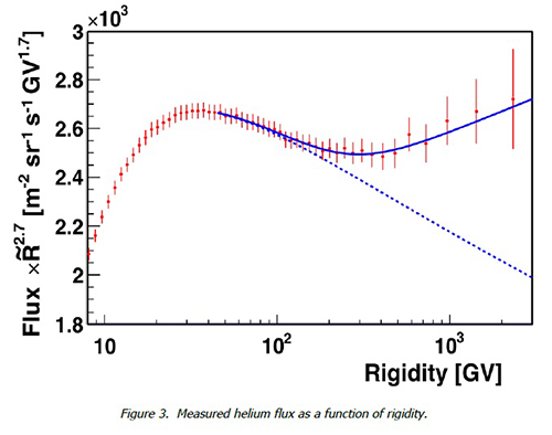

(3) Helium-Fluss (Fig. 3)
Die Spektren zeigen zu hohen Energien ein Verhalten, welches sich bislang nicht mit konventionellen Mechanismen erklären lässt. Die neuen Resultate sollen demnächst bei Physical Review Letters veröffentlicht werden.
Credit: AMS

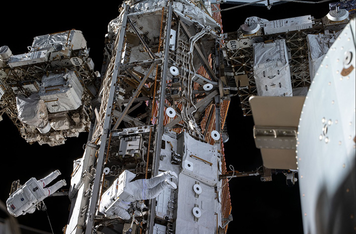

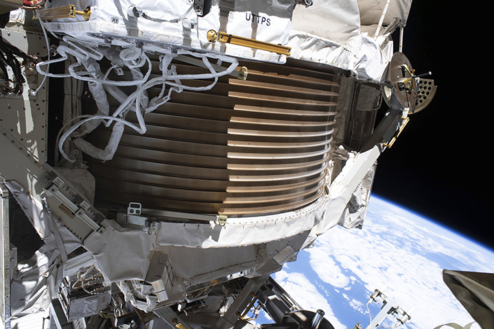

Seit einiger Zeit kränkeln die Kühlpumpen vom AMS Silicontracker. Das Kühlsystem soll nun in einem aufwändigen Schritt-für-Schritt Verfahren in mehreren Außeneinsätzen erneuert werden:
Repair equipment for particle physics experiment aboard next station cargo launch
The new coolant apparatus will be installed on the AMS instrument to bypass the failed pumps. The work will require cutting and reconnecting fluid lines that measure just 4 millimeters in diameter. Much of new coolant pump equipment for the AMS instrument was developed at RWTH Aachen University in Germany, one of the nearly 60 research institutions involved in the project.
Spacewalking astronauts repairing cosmic ray detector
Parmitano, an Italian, and Morgan, an American, began the repair work last week. They spent years training for the operation before launching in July.
Da kann man den Astronauten da oben nur Erfolg wünschen, das wird ja eine ähnliche Operation wie seinerzeit an Hubble ...
Jörg

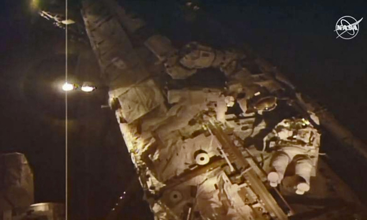

A fourth spacewalk is needed to check these reconfigured cooling lines for leaks and add more thermal insulation.
Der vierte "spacewalk" hat jetzt endlich stattgefunden und ist, soweit man das bislang einschätzen kann, auch erfolgreich verlaufen:
AMS-Repair Part IV
It was the fourth spacewalk since November for NASA's Andrew Morgan and Italy's Luca Parmitano to fix the Alpha Magnetic Spectrometer. They installed new coolant pumps last month to revive the instrument's crippled cooling system and needed to check for any leaks in the plumbing. Parmitano quickly discovered a slight leak and tightened the fittings. Besides checking for leaks Saturday, the astronauts had to cover the spectrometer with thermal insulation. The repairs should allow the spectrometer to continue working for the rest of the life of the space station, or another five to 10 years. It was designed to operate for three years and so already has surpassed its expected lifetime.
Credit: NASA

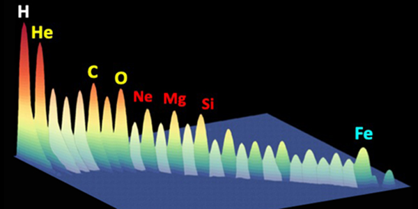

Heavy Side of Cosmic Rays
In 2017, the AMS Collaboration reported high-precision spectra of helium, carbon, and oxygen at GeV-to-TeV energies. Now, after collecting data on millions of neon, magnesium, and silicon ions, the team reports similarly precise spectra (error bars smaller than a few percent) for these heavier and scarcer species. AMS determines the species, mass, charge, and energy of each particle by observing how its speed and trajectory are affected by a strong magnetic field in the detector.
Observation of the Identical Rigidity Dependence of He, C, and O Cosmic Rays at High Rigidities by the Alpha Magnetic Spectrometer on the International Space Station

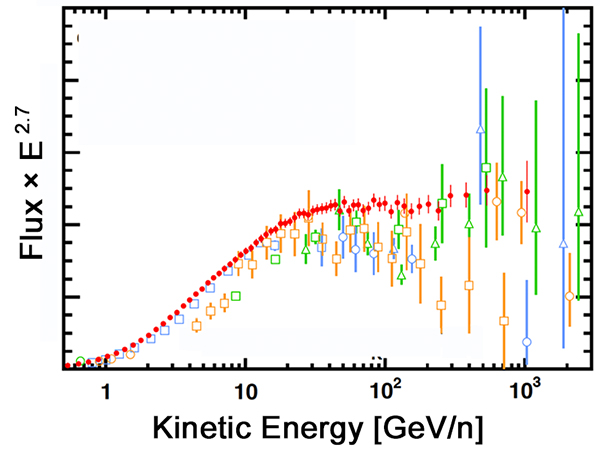

Properties of Neon, Magnesium, and Silicon Primary Cosmic Rays Results from the Alpha Magnetic Spectrometer
Properties of Iron Primary Cosmic Rays: Results from the Alpha Magnetic Spectrometer
Credit: NASA
Credit: AMS
Credit: AMS, M. Aguilar et al., Phys. Rev. Lett. (2020)
Silicon cosmic-ray spectrum as measured by the AMS (red dots) and by previous experiments (other colors). The ion flux (number of detections) is multiplied by the kinetic energy (EE) raised to the power 2.7 to show deviations from the general E−2.7 trend of the flux-versus-energy plot (not shown). The horizontal axis is ion energy divided by the number of nucleons (protons and neutrons).
