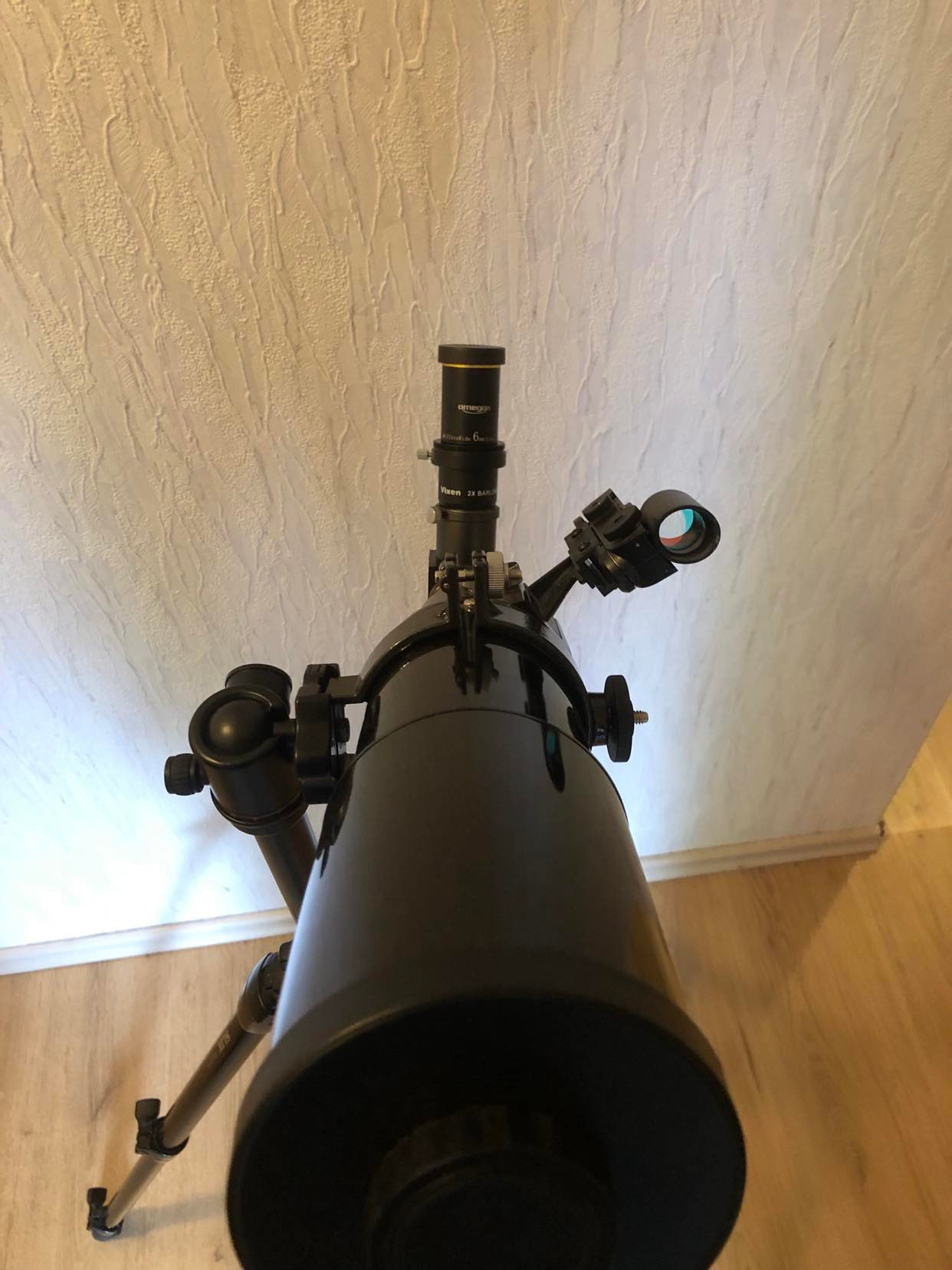

Hallo Andreas, du hattest den Startravel 102/500? Der dürfte doch ein ziemlich mobiles Teleskop sein und deinem Vergrößerungswunsch entsprechen.
Ich habe den eine Nummer kleiner 80/400 auf Fotostativ mit Kugelkopf. Die Kombi ist mein Rucksackteleskop. Stativ aufstellen und Teleskop einhängen ... fertig!
Wie hast du deinen Startravel montiert gehabt?

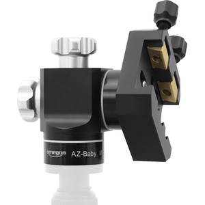

Hallo Andreas, also wenn du den 102er noch hast...
Dann wäre eine so eine azimutale Montierung auf einem stabilen Fotostativ eine nette Lösung.
Für spontan ist so eine EQ natürlich nicht so doll.

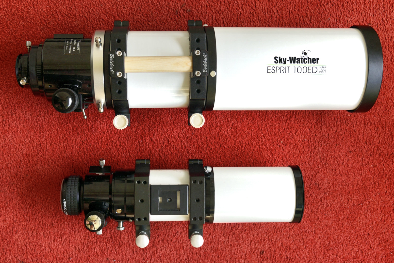

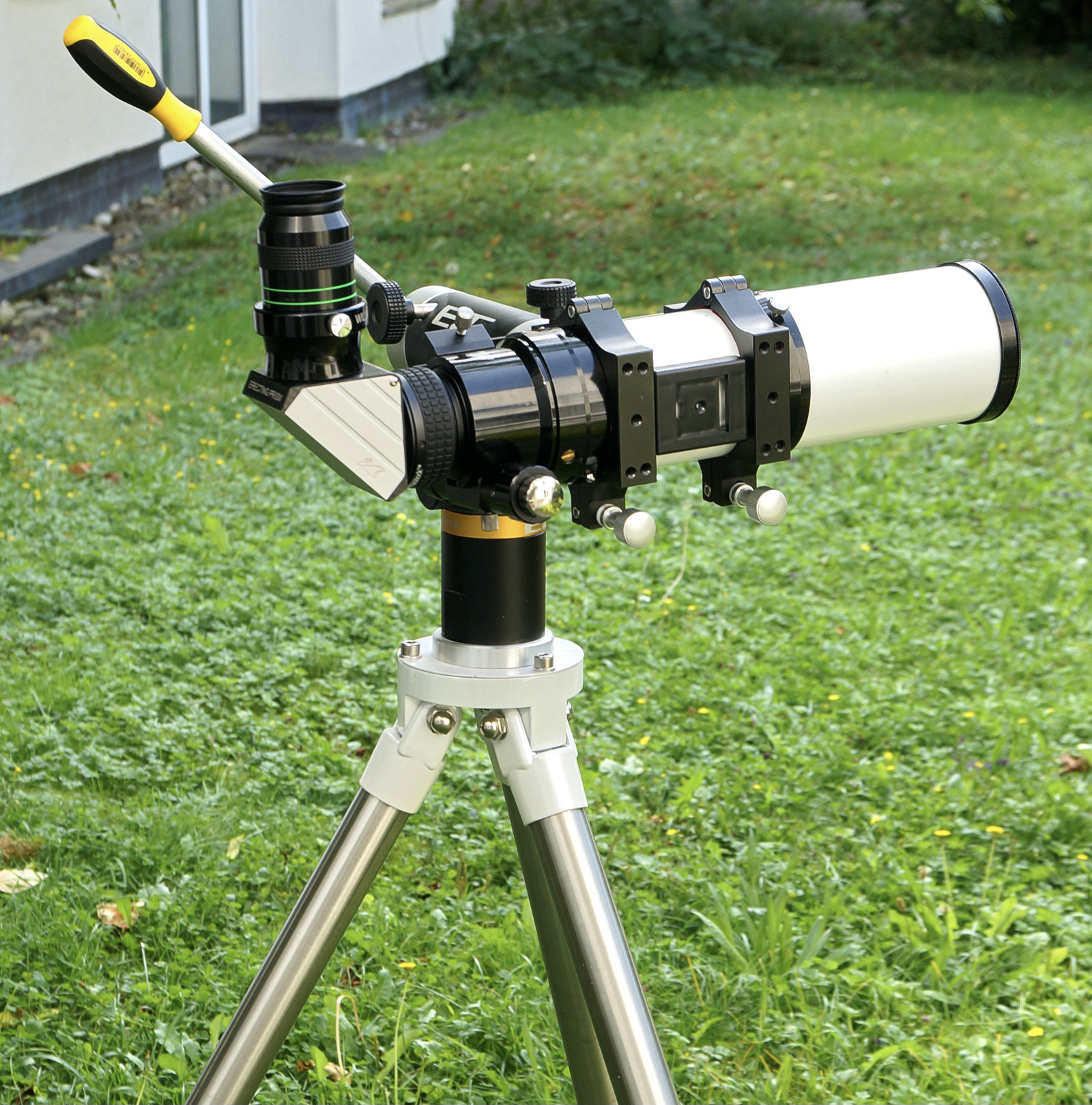

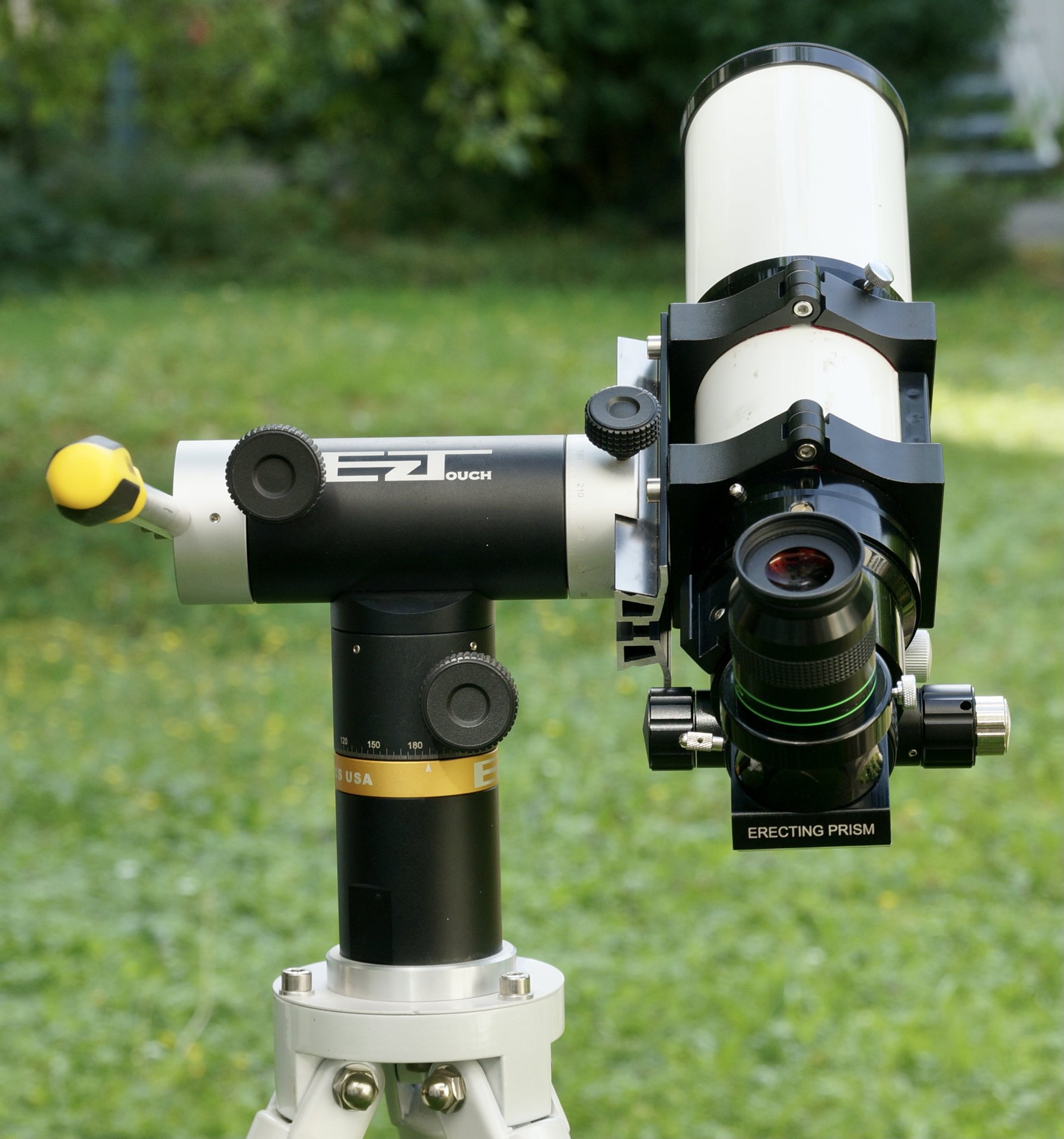

ein Spektiv ist per se nichts schlechtes. Bei deinem Anforderungsprofil würde ich dir auch nicht davon abraten, man muß nur wissen, worauf man sich einläßt.
1) Weitfeld geht nicht, da keine 2" Okulare möglich.
2) 45° finde ich auf Dauer nicht angenehm. Ich hatte selbst mal ein 45° Amiciprisma, hab's wieder verkauft und durch ein 90° Amici ersetzt.
3) Sehe ich bei dir keinen Sinn ein 100mm Spektiv zu verwenden, ich würde 80mm nehmen. Hier ein Foto mit einem 80mm Apo und einem 100mm Apo. Der 100er entspricht von den Maßen deinem gewähltem 100mm Spektiv.DSC08502.JPG
Der Unterschied am Himmel ist zwar sichtbar, aber nicht sehr groß. Der Größenunterschied und die Handhabung hingegen schon.Mein Schnellspechtelgerät ist der 80er. Auch hier gilt, beide Spektive bei TS ansehen und in die Hand nehmen.
