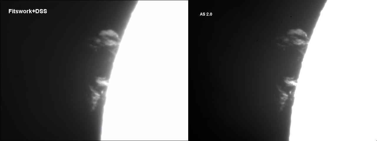

Als Beispiel hierzu eine Aufnahmeserie von 100 Einzelbildern von Protuberanzen, einmal nach der Methode von Jonas bearbeitet mit Fitswork und DSS, daneben "herkömmlich" ausgerichtet und gestackt mit Autostakkert. Beide Aufnahmen sind nur bzgl. der Helligkeit angeglichen, nicht geschärft oder sonstwie weiter verarbeitet.
Link zur Grafik: http://www.gartensternwarte.de/Forenbilder/Vergleich-AS2-FW-DSS.jpg
Man sieht deutlich, daß bei der ersten Methode die Ausrichtung nicht genau genug stimmt und dadurch Schärfe verloren geht, die auch bei einer Nachbearbeitung nicht zu retten ist.
Diese Methode ist also ein Kompromiss, um Bildgrößen, die AS, Registax usw. nicht mehr verarbeiten können, doch noch einigermaßen hin zu bekommen. Allerdings erscheint es mit dann evtl. vorteilhafter, das beste Einzelbild einer Serie auszuwählen und dieses weiter zu verarbeiten.
