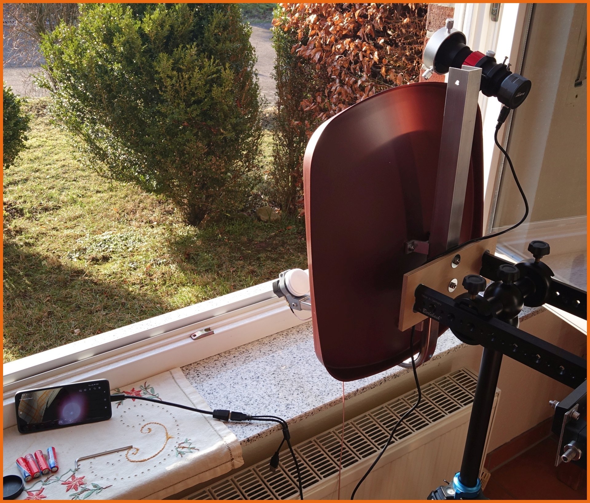

In den letzten Tagen habe ich versucht, QSOs vom Mond zu empfangen, aber noch ohne Erfolg.

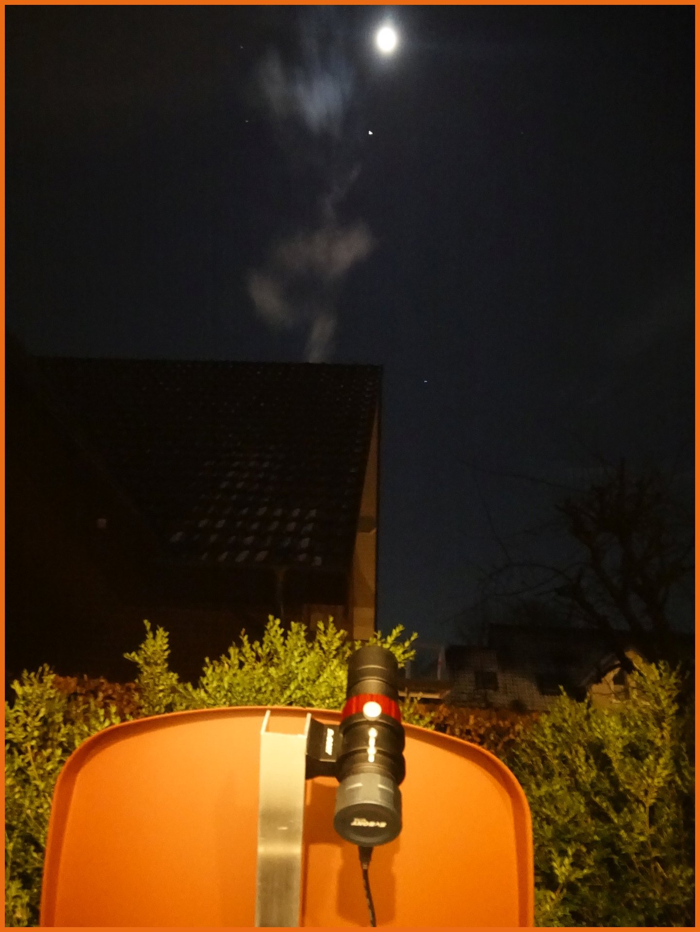

Die Mond-Bilder sind von der Trackingkamera.

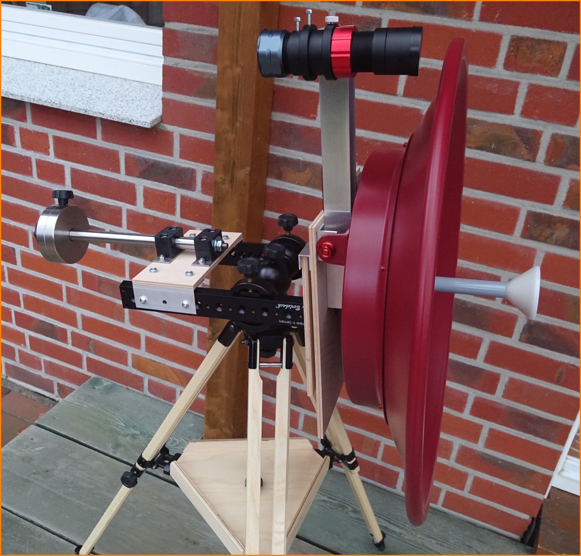

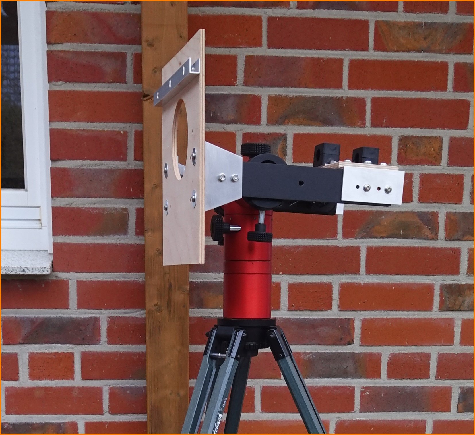

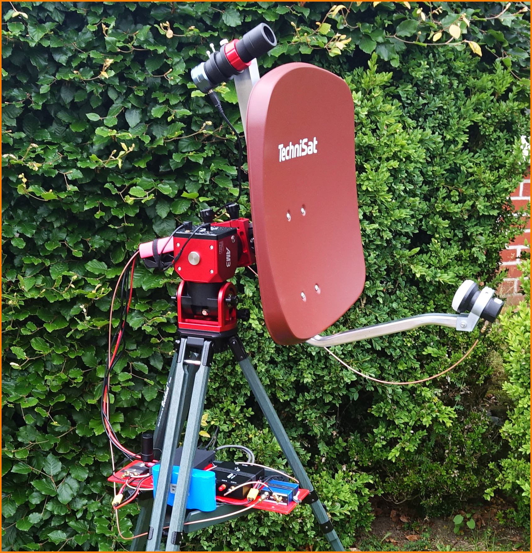

Viele Bauteile stammen aus der Astronomie, z.B. das Sucherfernrohr mit Kamera, die Montierungen, das Sonnenfilter und demnächst die automatische Nachführung.

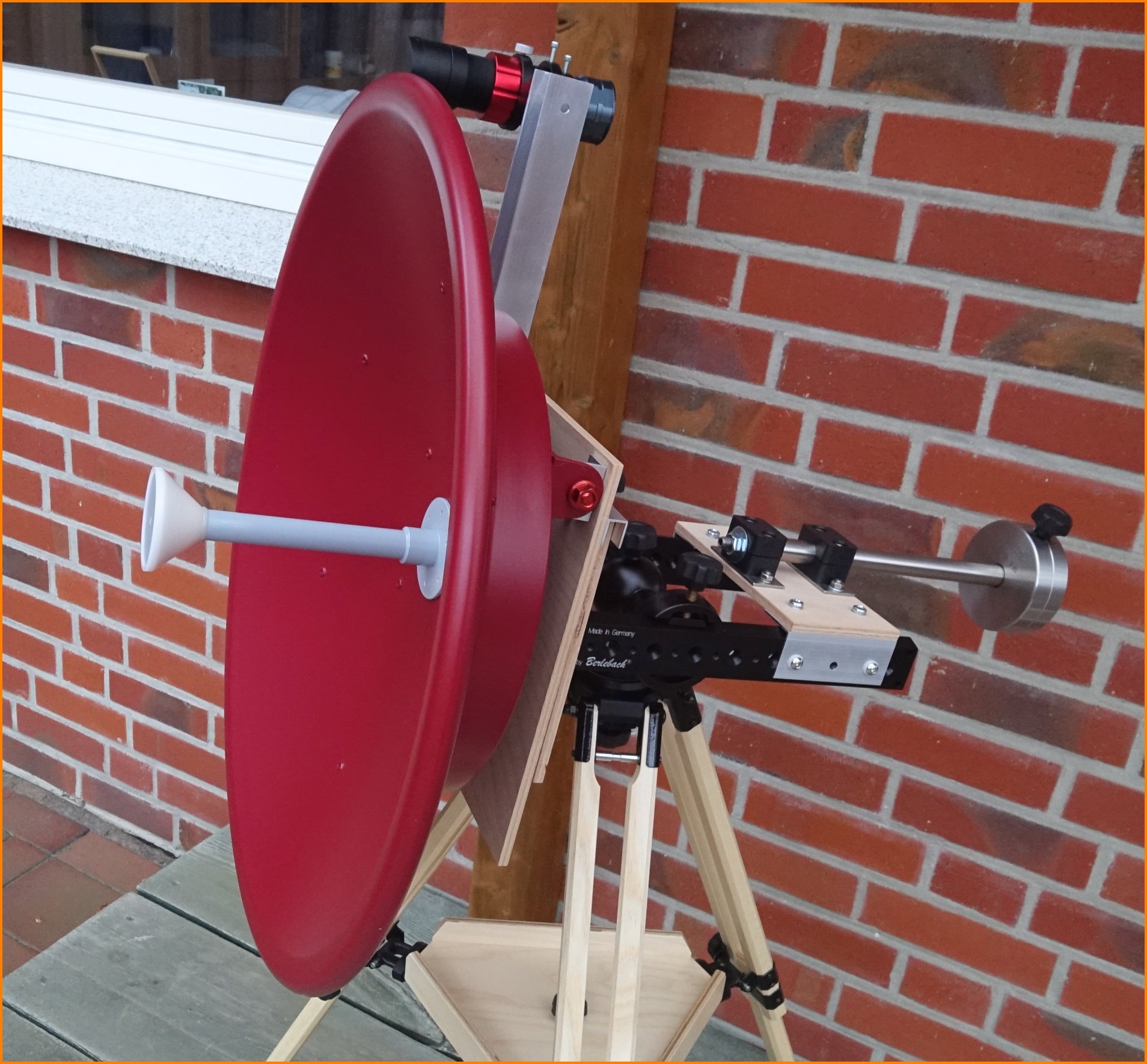

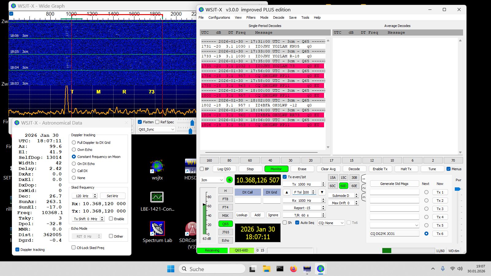

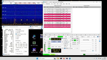

Guten Tag.

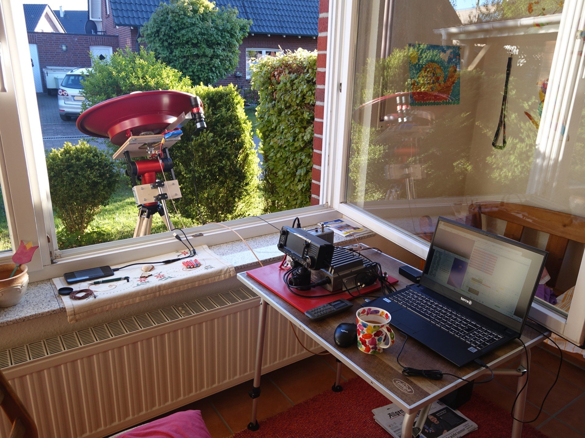

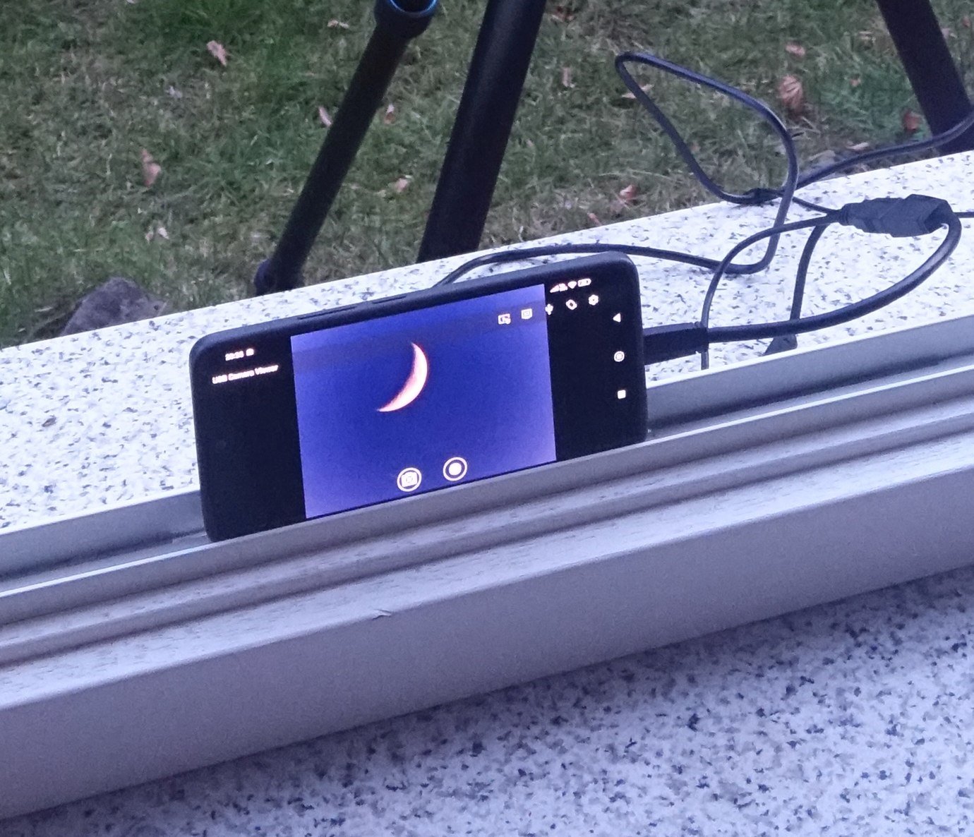

Am 30. Januar habe ich zum ersten Mal mit einem relativ einfachen Setup Signale von Mond dekodiert. Die sendende Station OH3LWP hat einen 4 m Parabolspiegel und 40 W Leistung, YO2LAM hat 2.5 m und 200 W.
Anschließend habe ich noch ein Foto aus der Hand gemacht. Jupiter ist auch drauf.
Einen schönen Sonntag wünsche ich Euch.
Liebe Grüße
Wilhelm

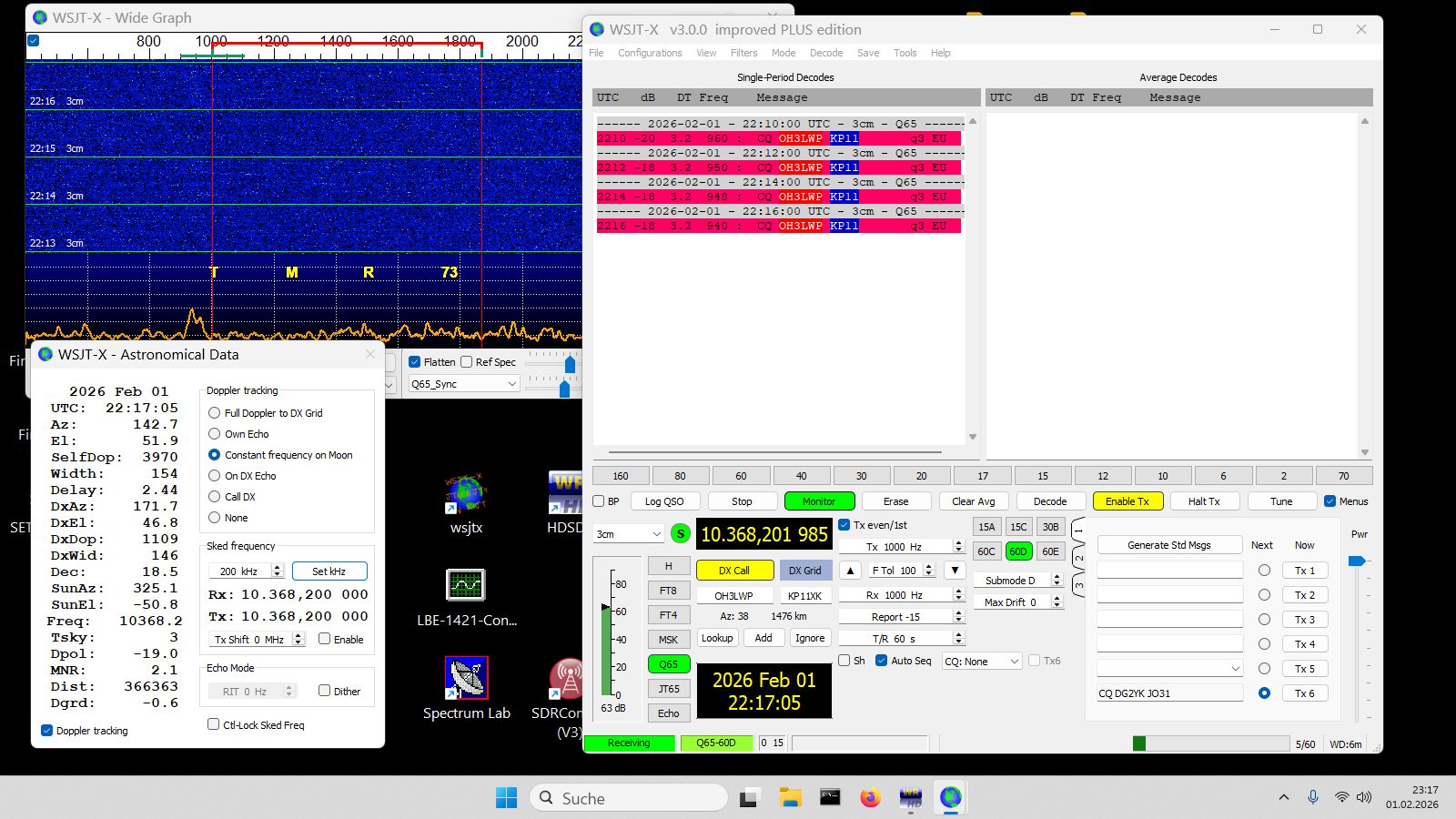

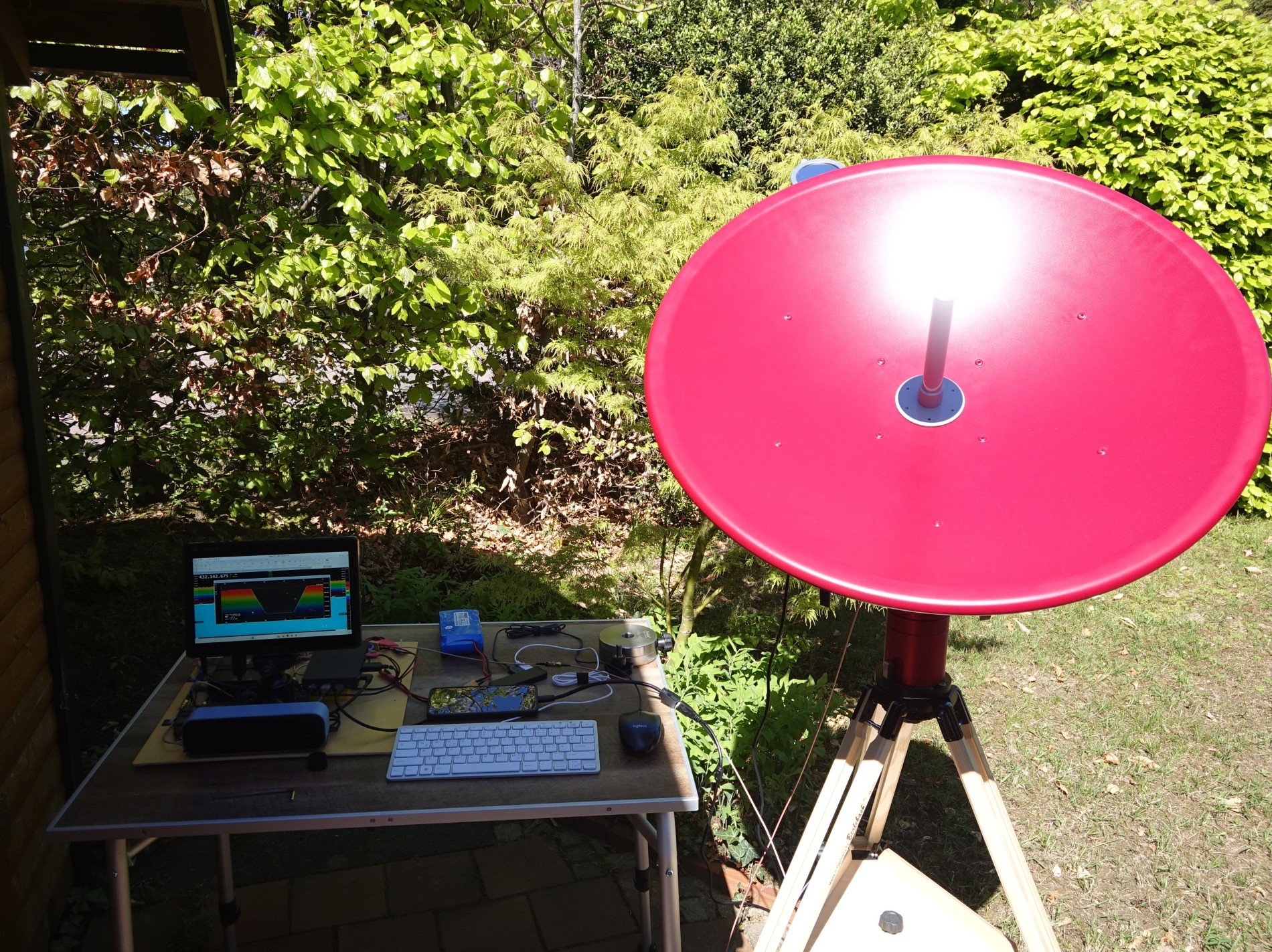

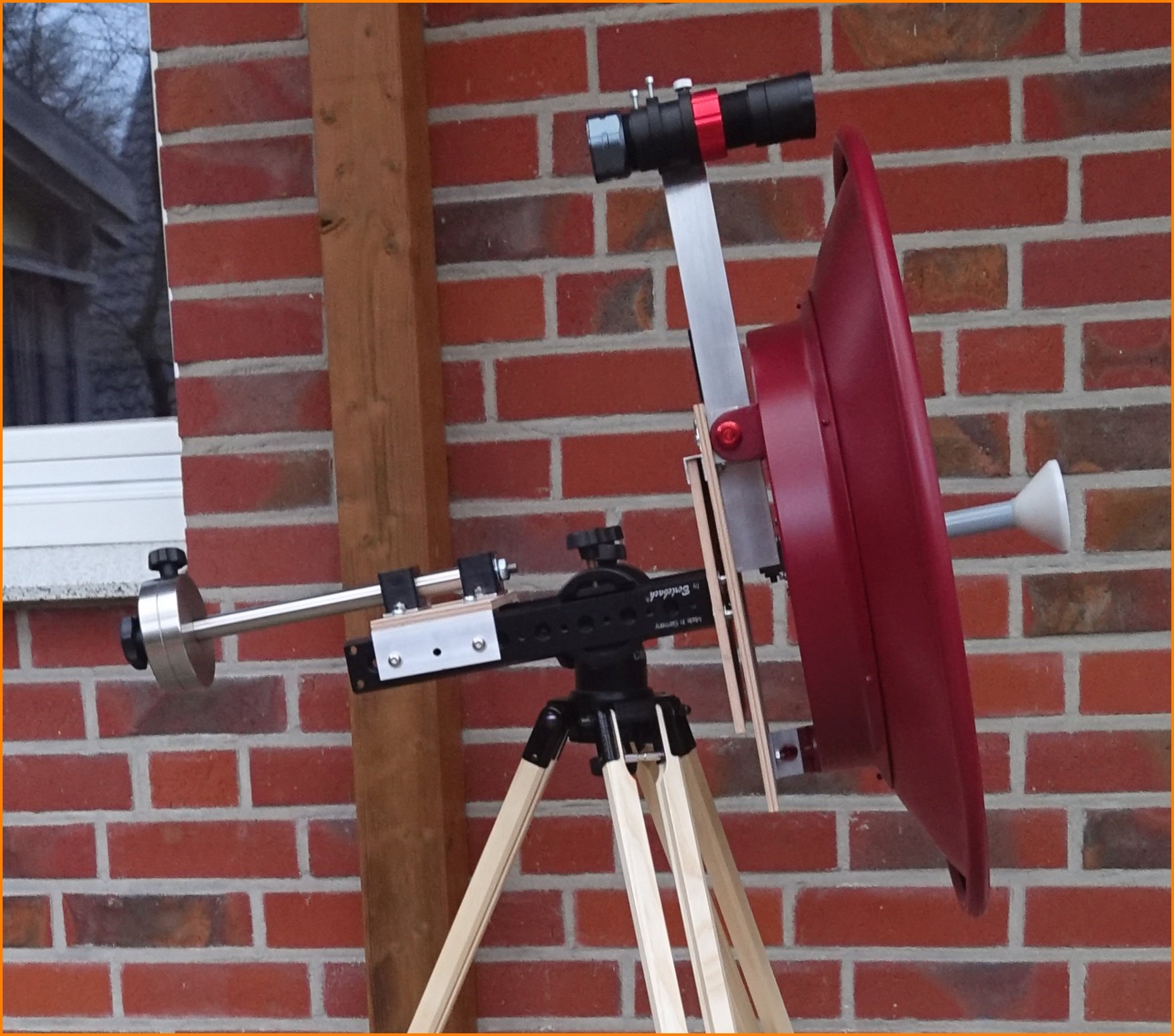

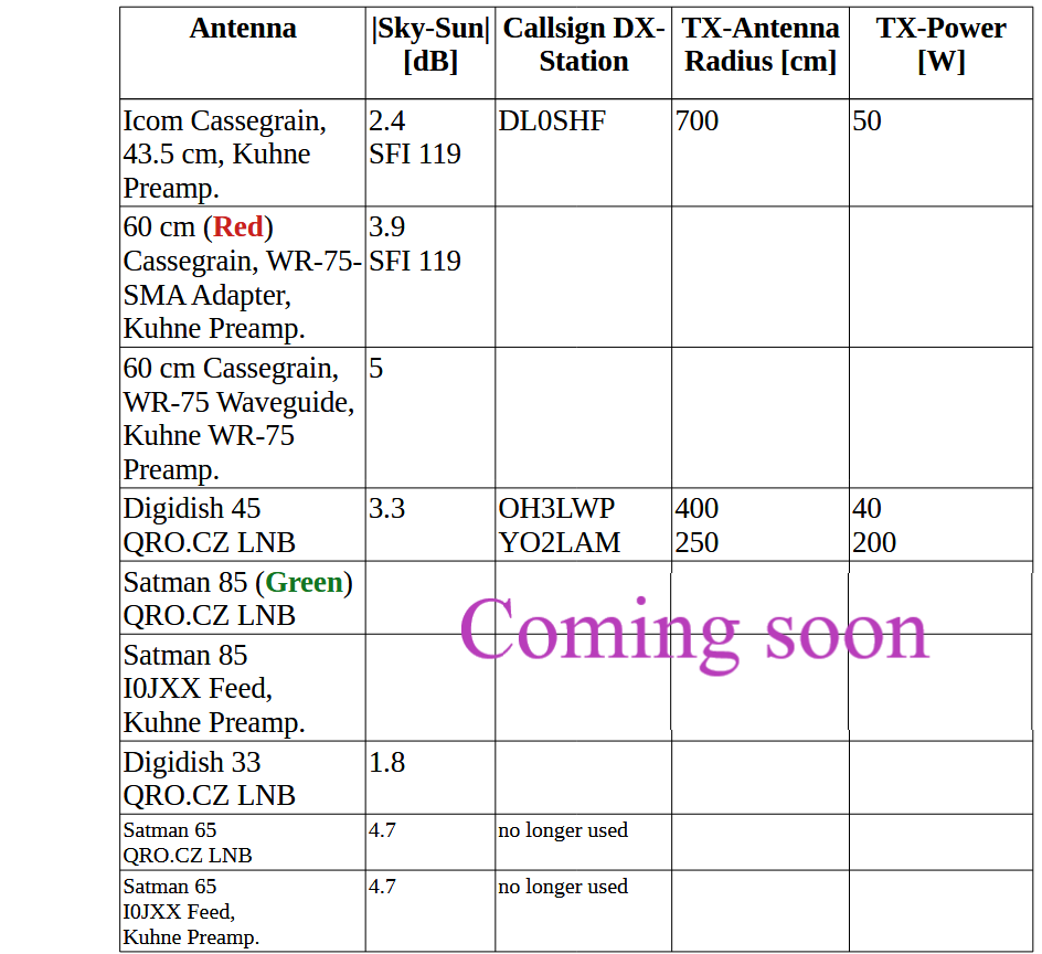

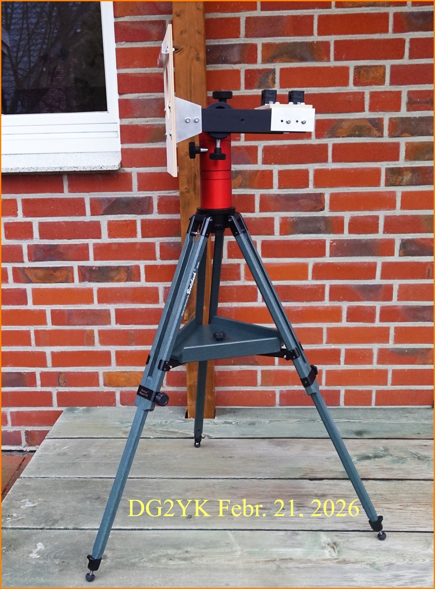

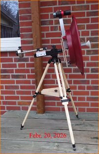

Guten Tag.
Sonne und Mond sind nur selten zu sehen.

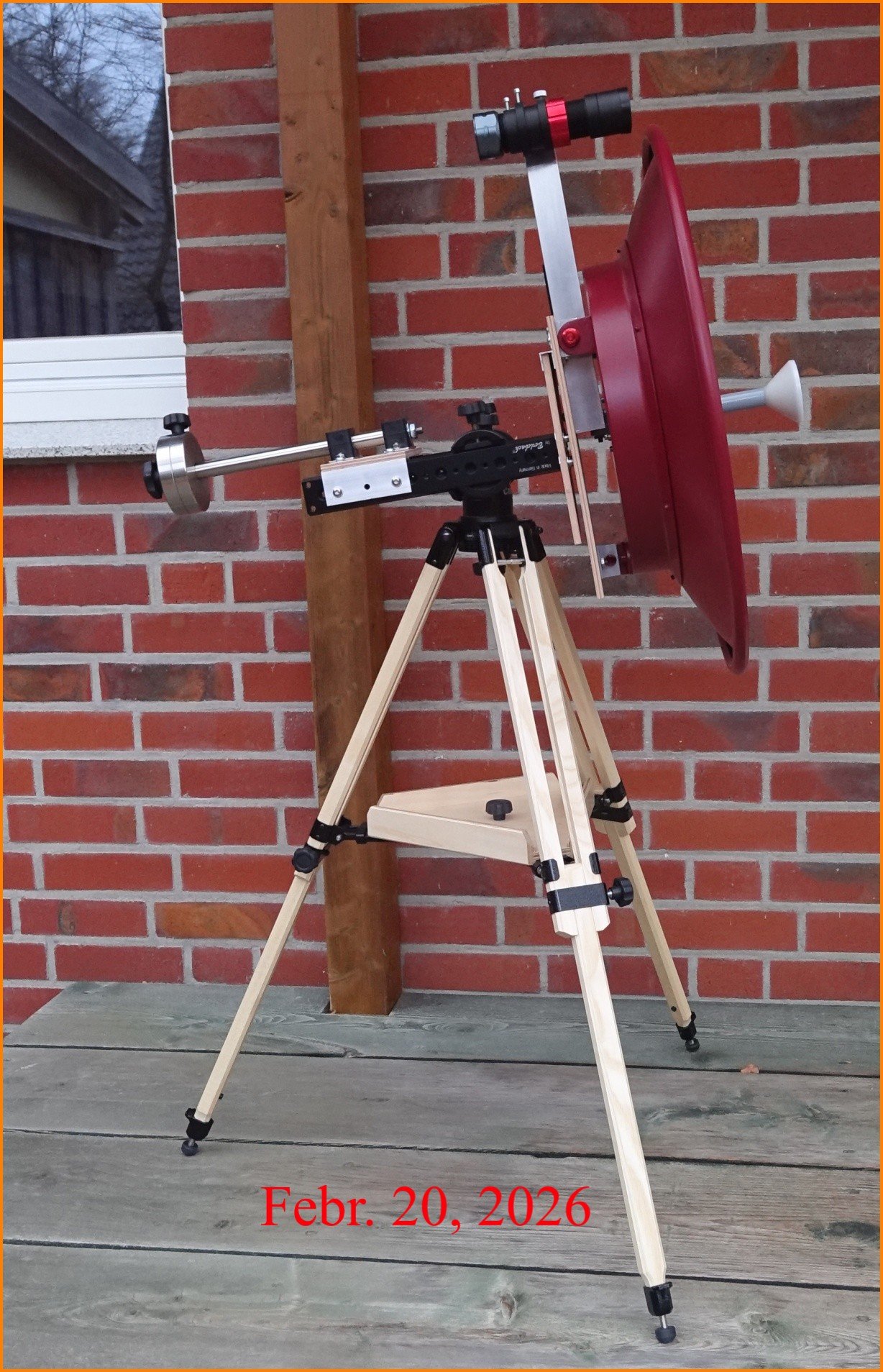

Da habe ich mir noch ein paar Geschenke gemacht und gebastelt.
Dabei ist eine Tabelle mit meinen aktuellen Antennen und Messungen.
Liebe Grüße
Wilhelm

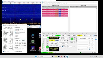

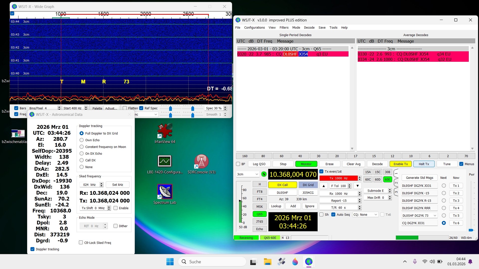

Guten Tag.

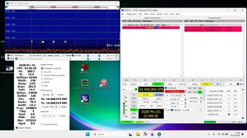

So, die Bake DL0SHF funktioniert wieder.
Heute hat mich der fast Vollmond sehr früh aus dem Bett geholt. Er stand schon sehr tief.
Äste waren auch schon etwas im Weg. -24 dB ist tief im Rauschen. DT ist ungefähr die Laufzeit, die Frequenz zeigt die Abweichung von 1000 Hz an.
Wilhelm

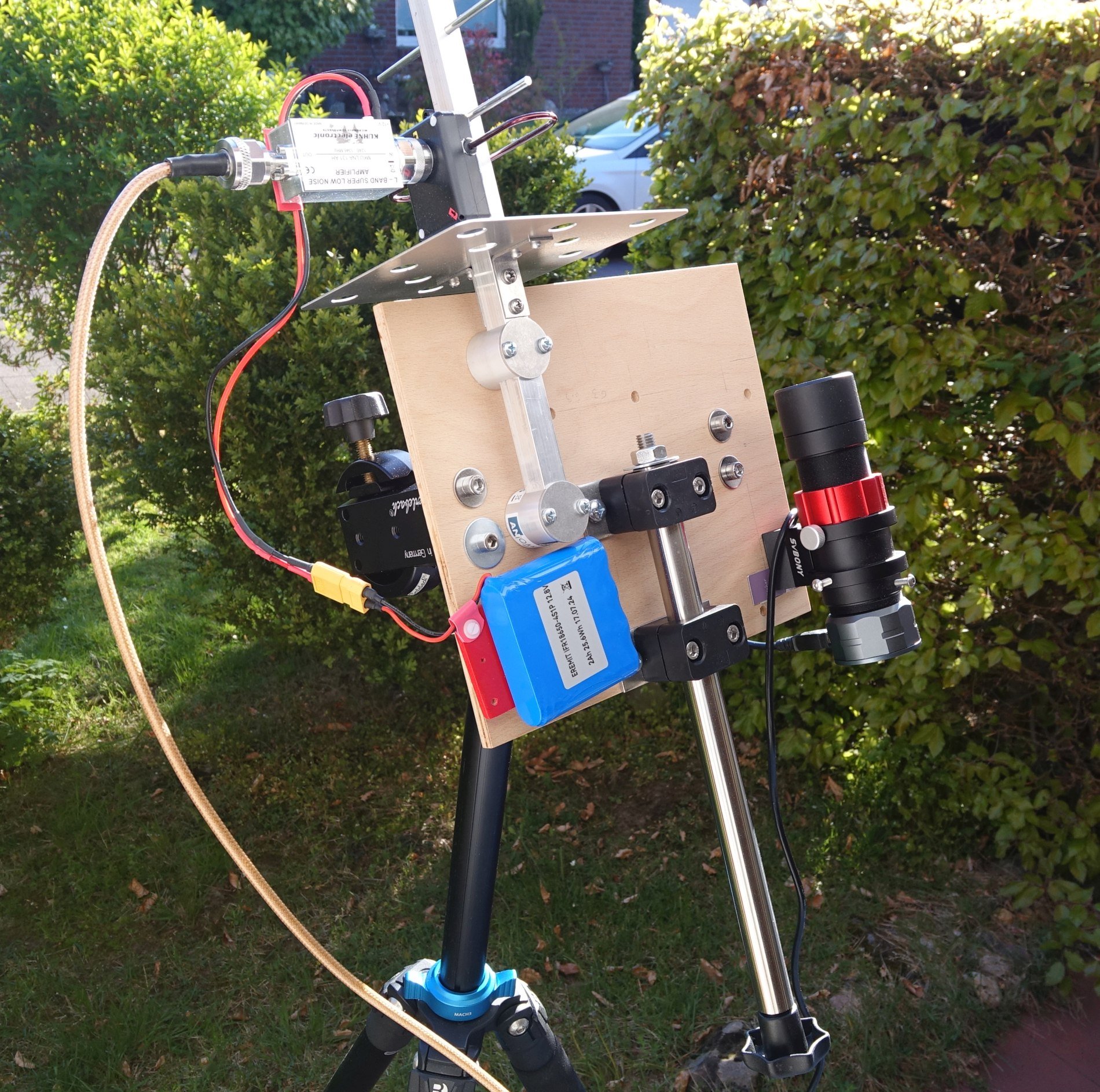

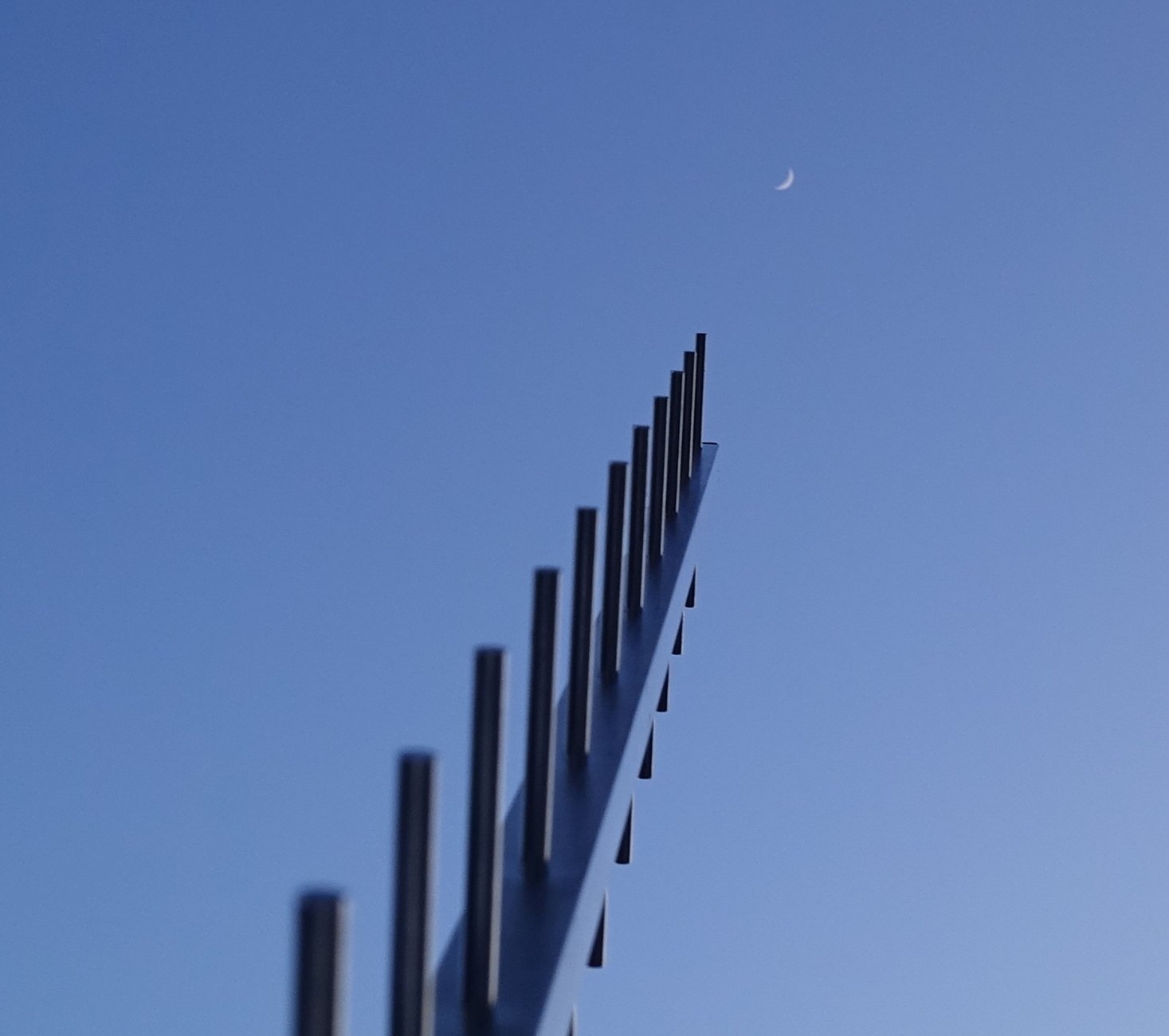

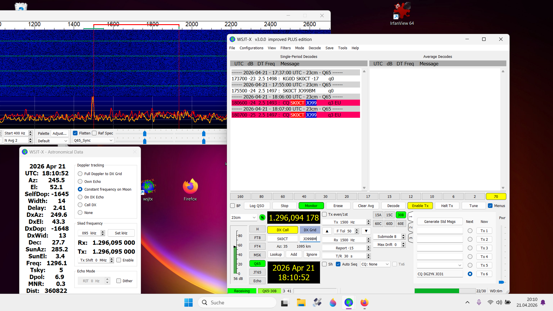

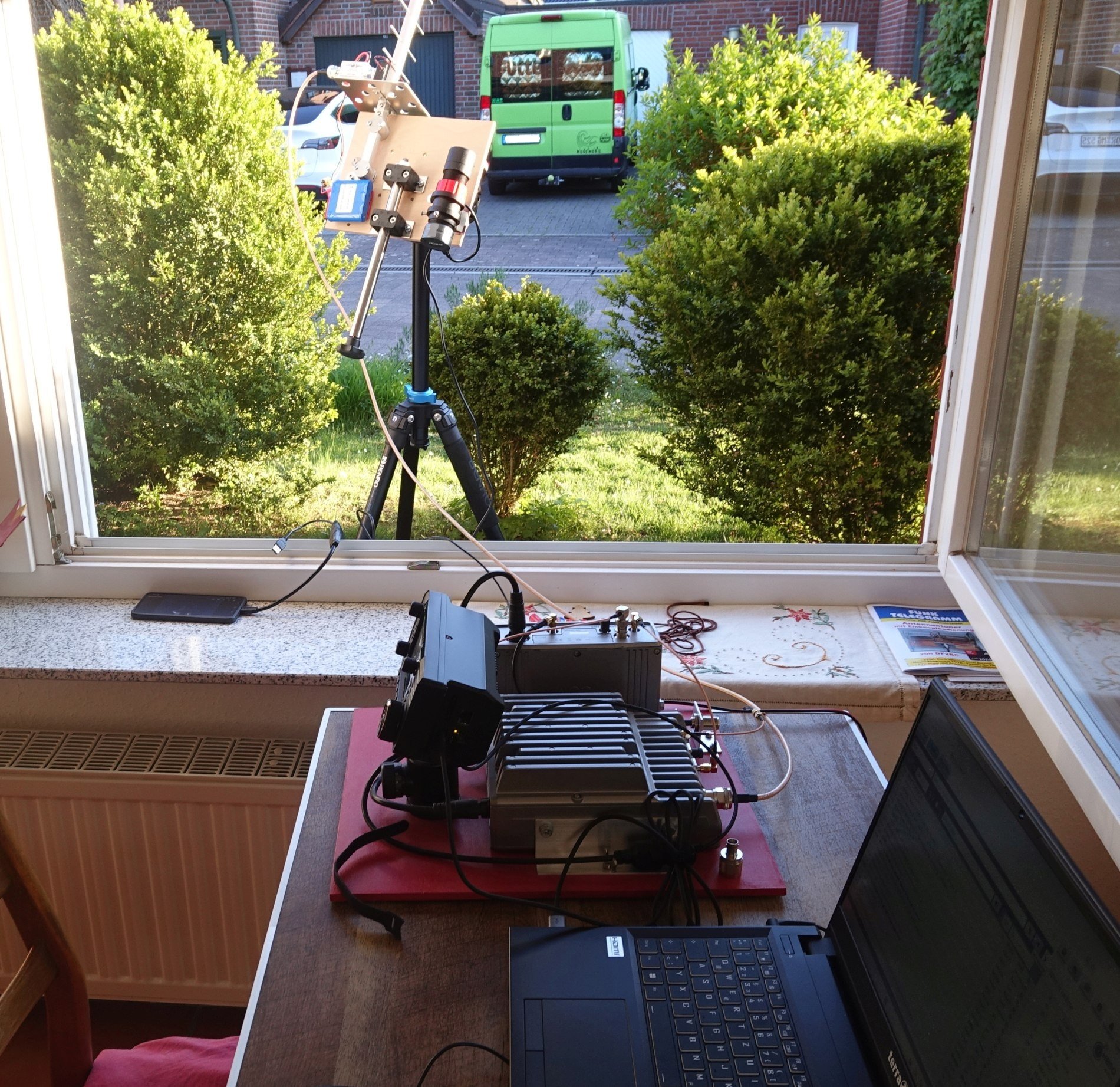

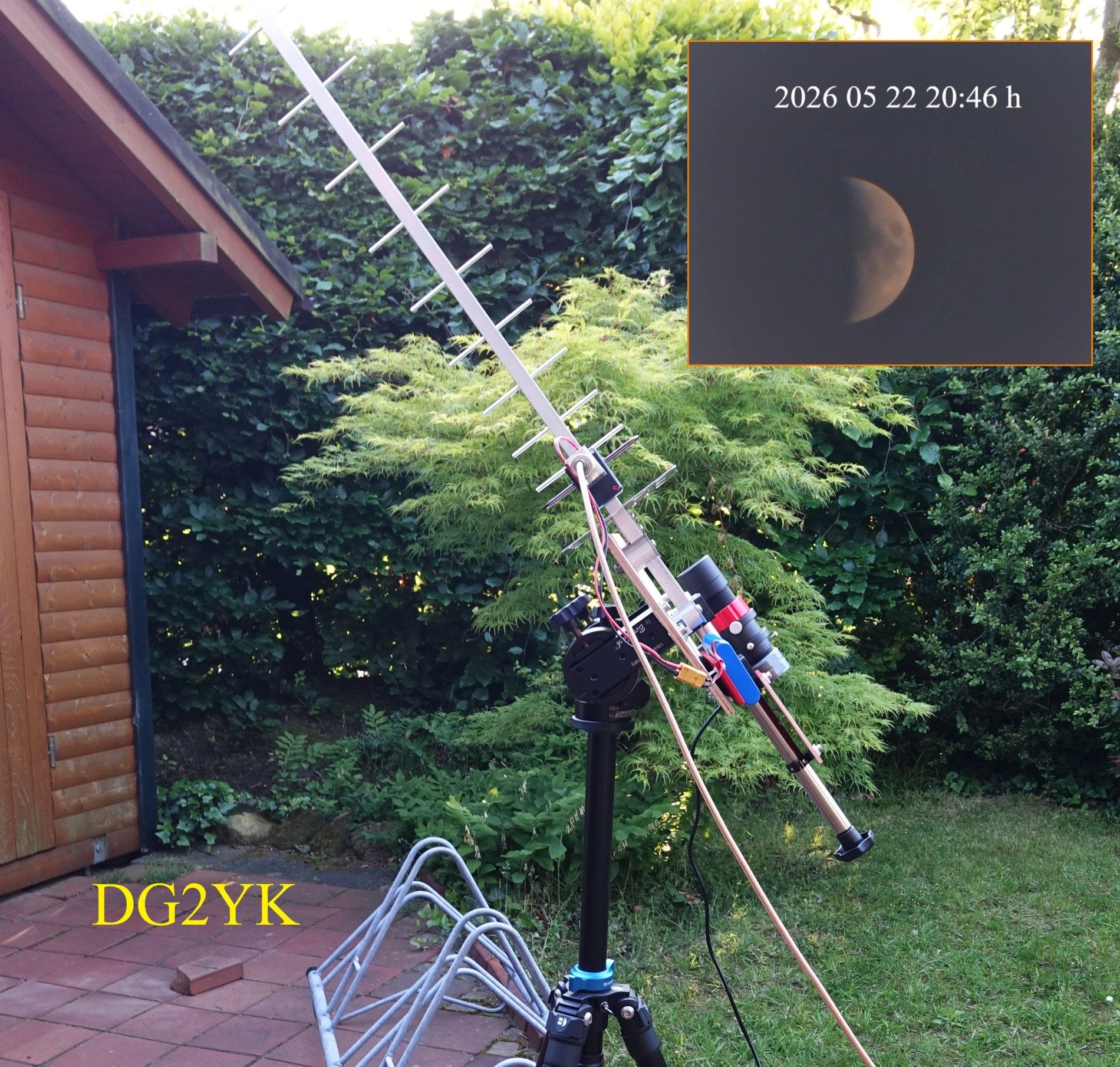

Guten Tag.

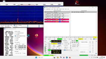

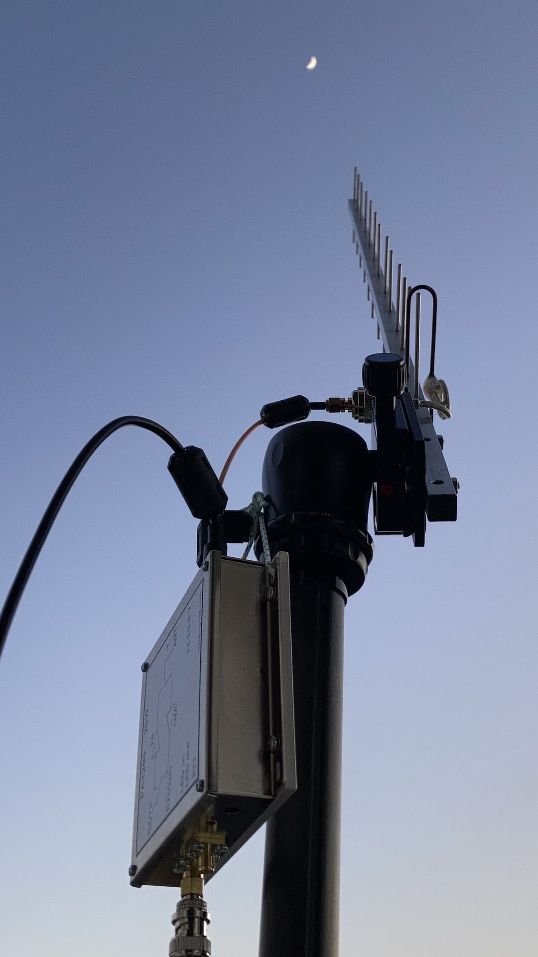

Nun mache ich auch EME-Versuche im 23 cm Band.
Gestern, bei schönstem Wetter und zunehmendem Mond konnte ich einige Signale vom Mond detektieren und habe ein paar Bilder gemacht.
Es ist schon sehr erstaunlich, dass es mit der kleinen 14 Element Yagi funktioniert, allerdings nur bei ganz kräftigen Sendestationen.
Wilhelm

Hi Wilhelm,
das klingt spannend. Bisher hatte ich das mit meiner 14 el. Yagi noch nicht getestet. Ich hätte nicht gedacht, dass da doch was geht.
Auf der GHz-Tagung in Dorsten war ich auch beim Vortrag "EME-23cm Portabel" von Emil Bergman DL8JJ, und hatte danach auch die Gelegenheit sein Equipment ansehen zu können und mich ihm unterhalten.
Ich will das in naher Zukunft auch mal testen und auch probeweise mit meinen bescheidenen 25 Watt PEP senden. Dazu muss ich mir aber erstmal auch eine Zielvorrichtung bauen, da dies sonst nur verpuffte Energie wird :cool:
CS & 73
Stefan, DO6SJR

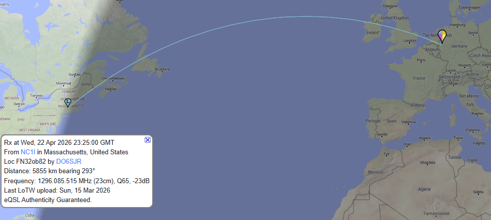

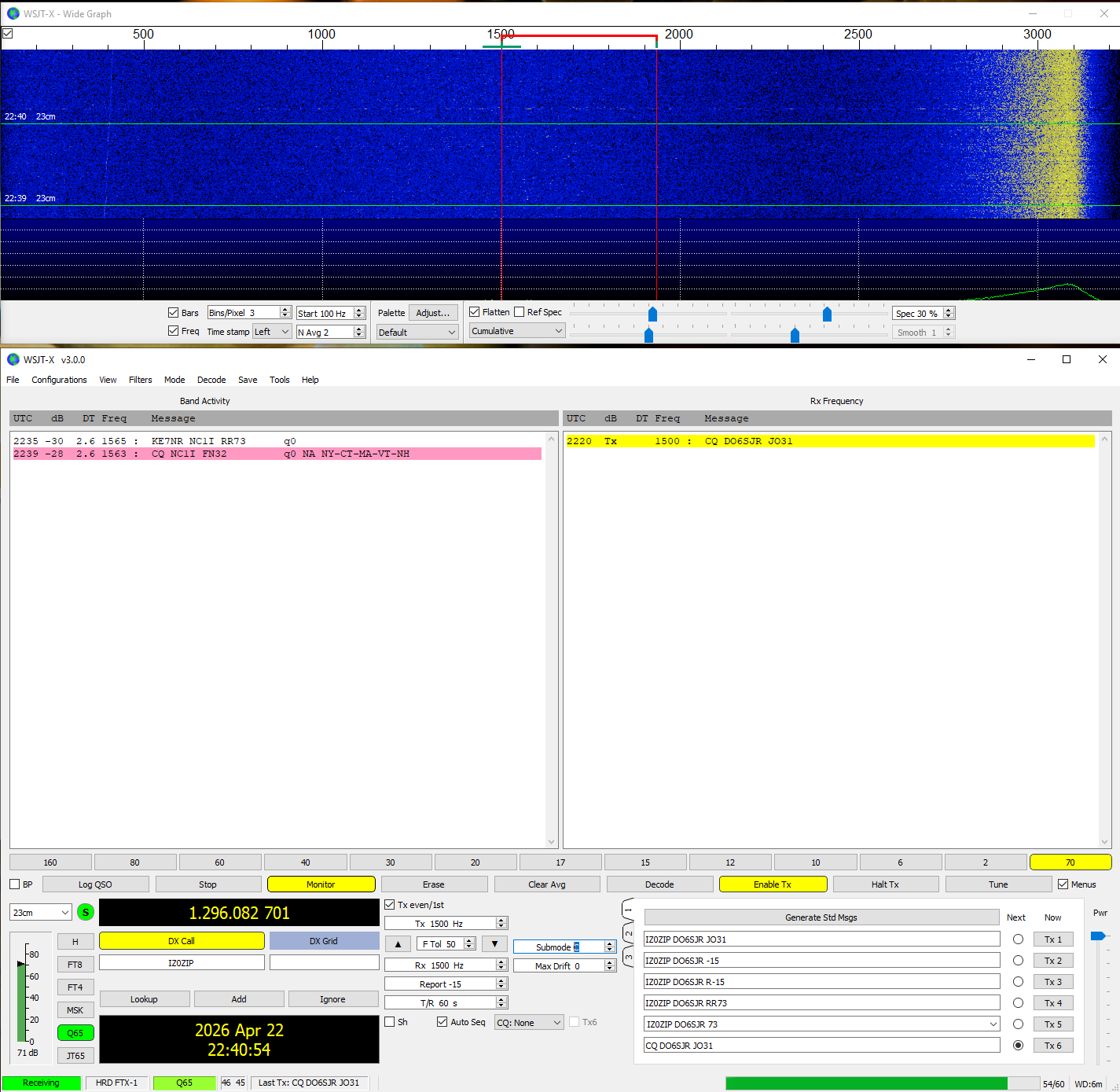

Bei irgendwas um die -195 dBm, die bei mir zurückkommen, mache ich mir natürlich kaum eine Hoffnung. Aber ich hatte ja schon einige "Lucky Punches". Wer es nicht probiert, weiß nicht ob es nicht doch geht. Es kommt ja auch auf die Antenne an, die am anderen Ende hört.

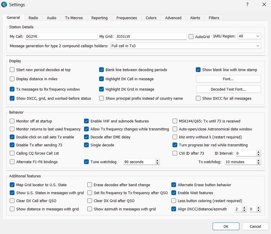

Da ich den Tag ohnehin schon anders, als geplant, genutzt hatte, habe ich auch mal mein Glück probiert.
Ich hatte aber leider nicht so viel "Glück" und konnte nichts dekodieren. Ich sah nur einzelne Fetzen im Wasserfall und einige Störungen.
Nie zu früh aufgeben ... :cool:
Immerhin konnte ich auch etwas auffangen und habe zumindest einiges mehr über WSJT-X gelernt, da man ja bei EME einige andere Handgriffe braucht.
Der KST-Chat kann man bei EME vergessen. Der HB9Q-EME-Chat ist aber gut.
CS & 73
Stefan, DO6SJR
PS: Ich werde in Zukunft mal Airplane-Scatter testen, das dürfte mit Geduld besser funktionieren.

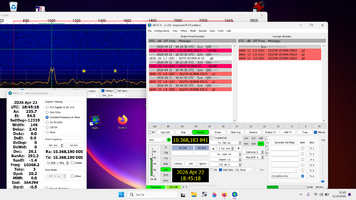

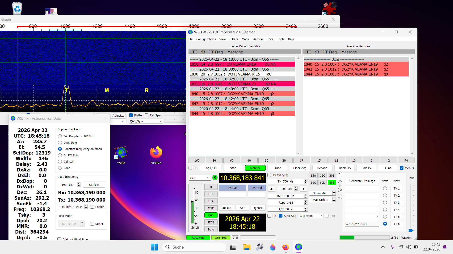

Hallo Stefan.
Super Ergebnis! Herzlichen Glückwunsch!
Unter Flatten kannst du noch Q65-Sync einstellen.
Single-Decode unter General bringt auch noch was. Habe noch einen Screenshot gemacht.
NC1I hat mit 6 m und 600 W genug Power, sodass es auch mit einer Yagi funktioniert.
Wenn eine Station CQ ruft, schaue ich zunächst, ob sie genug Leistung/Durchmesser hat. Dann klappt es in der Regel. Damit sollten dann in Zukunft auch QSOs funktionieren.
Gestern habe ich Barry, VE4MA angeschrieben und um einen Test gebeten, s. unten.
Auf 10 GHz klappt es inzwischen sehr gut. Barry z.B. hat 2.4 m und 50 W. Er ist ein anerkannter Experte und hat schon viel zu EME publiziert.
Als nächstes muss ich mich um eine Nachführung kümmern, da das Arbeiten am offenen Fenster nicht mehr lange möglich sein wird (Mücken, Regen, Hitze).
Bis ich mal senden kann, wird es noch etwas dauern, befürchte ich.
Ich wünsche dir einen schönen Tag und viele QSOs
73 Wilhelm

Hi Wilhelm,
danke, ich bin mit dem ersten Ergebnis auf jeden Fall zufrieden. Mit den Einstellungen werde ich mal bei nächster Gelegenheit noch mehr rumspielen, ich hatte ja erstmal nur grob das EME Delay berücksichtigt. Zusätzlich werde ich jetzt mal endlich 10GHZ EME RX vorbereiten.
Ich hatte im Chat NC1I gestern auch gesagt, dass ich einfach mal pauschal RX mit der Yagi testen will und da er ohnehin regelmäßig CQ gerufen hat, war ja eine gewisse Wahrscheinlichkeit vorhanden. Der SNR von -23 bis -30 (laut WSJT-X) war aber schon herausfordernd. Der Bandpass und der low-noise LNA in der PA von SG-Lab machen aber einen guten Job.
Da wir auch recht gut vergleichbare Ergebnisse beim 23cm EME RX haben, ist das für mich ein guter Startpunkt für weitere Experimente.
Die Nachführung wird auch eines meiner nächsten Themen. Bei der Yagi geht es ja noch recht rudimentär, da man diese ja selbst als "Peilstab" nutzen kann :cool:
CS & 73
Stefan, DO6SJR

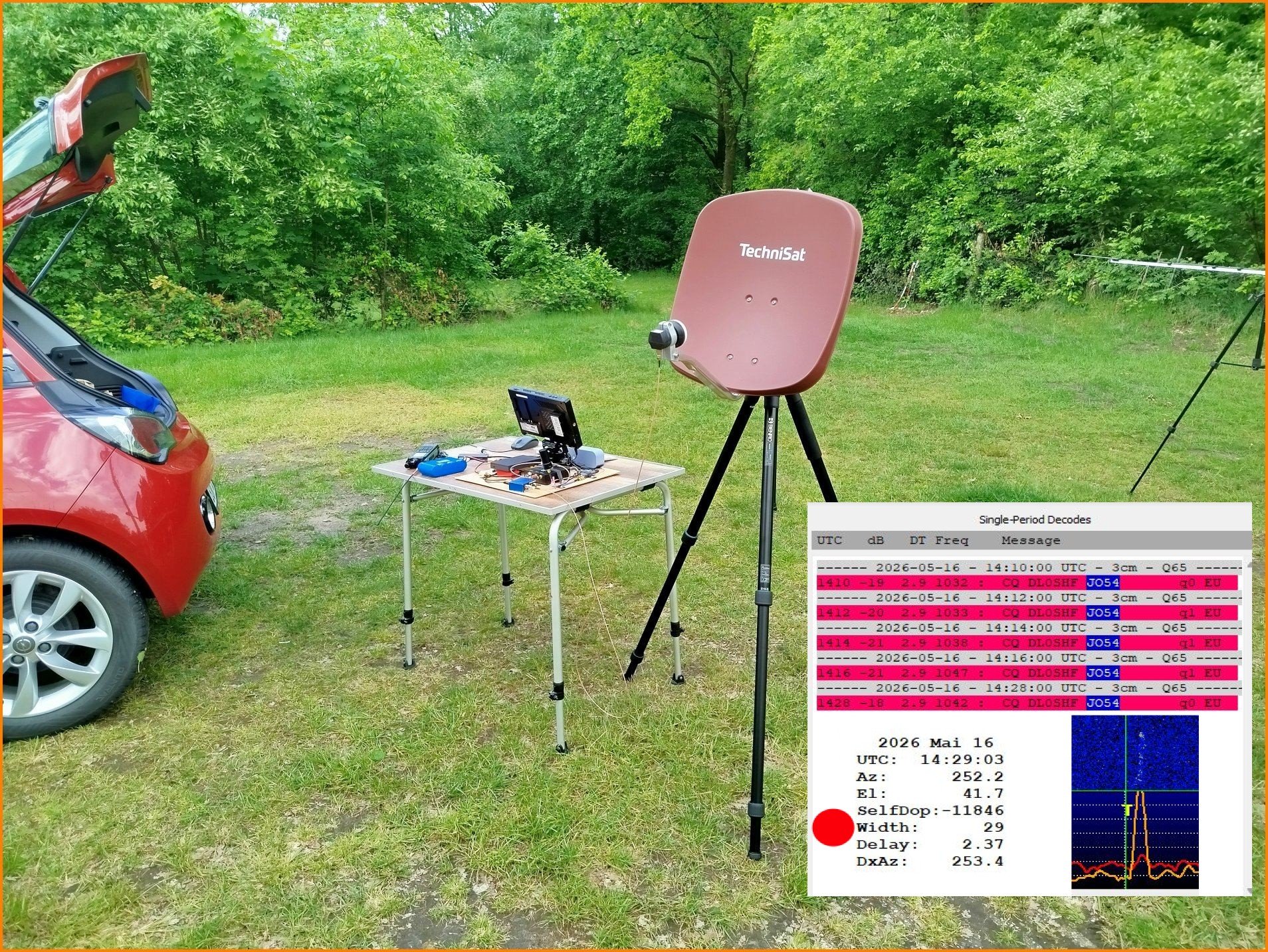

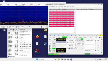

Guten Tag.

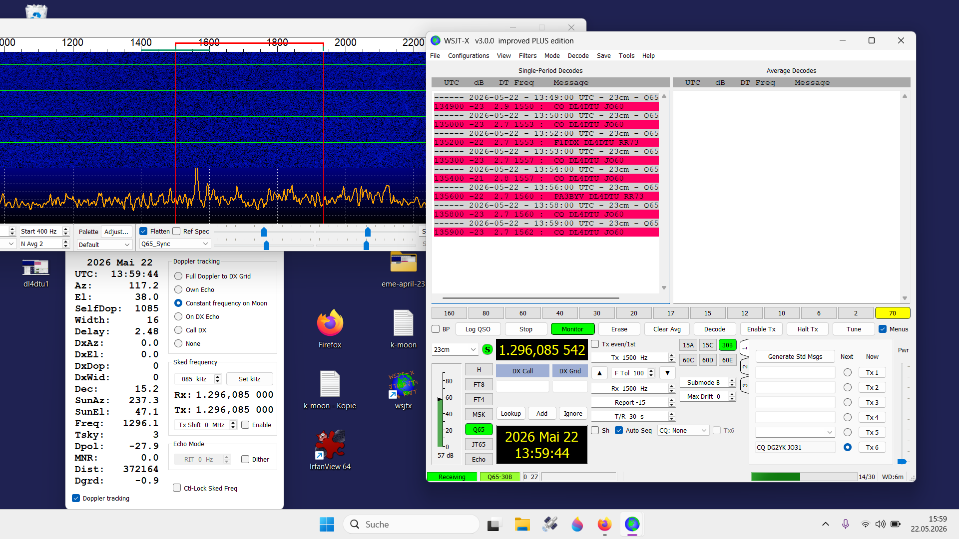

Seit einiger Zeit mache ich Empfangsversuche auf 23 cm, s. oben.
Gestern hat es wieder geklappt. Der Sender hat einen 4.6 m Spiegel und 750 W.
Das Photo, auf dem links mein Auto zu sehen ist, stammt von einer Vorführung vom 16. Mai 2026. An dem Tag war Neumond. Dann lässt sich der Mond besonders leicht anpeilen. Das Sonnenrauschen war dabei kein Problem.

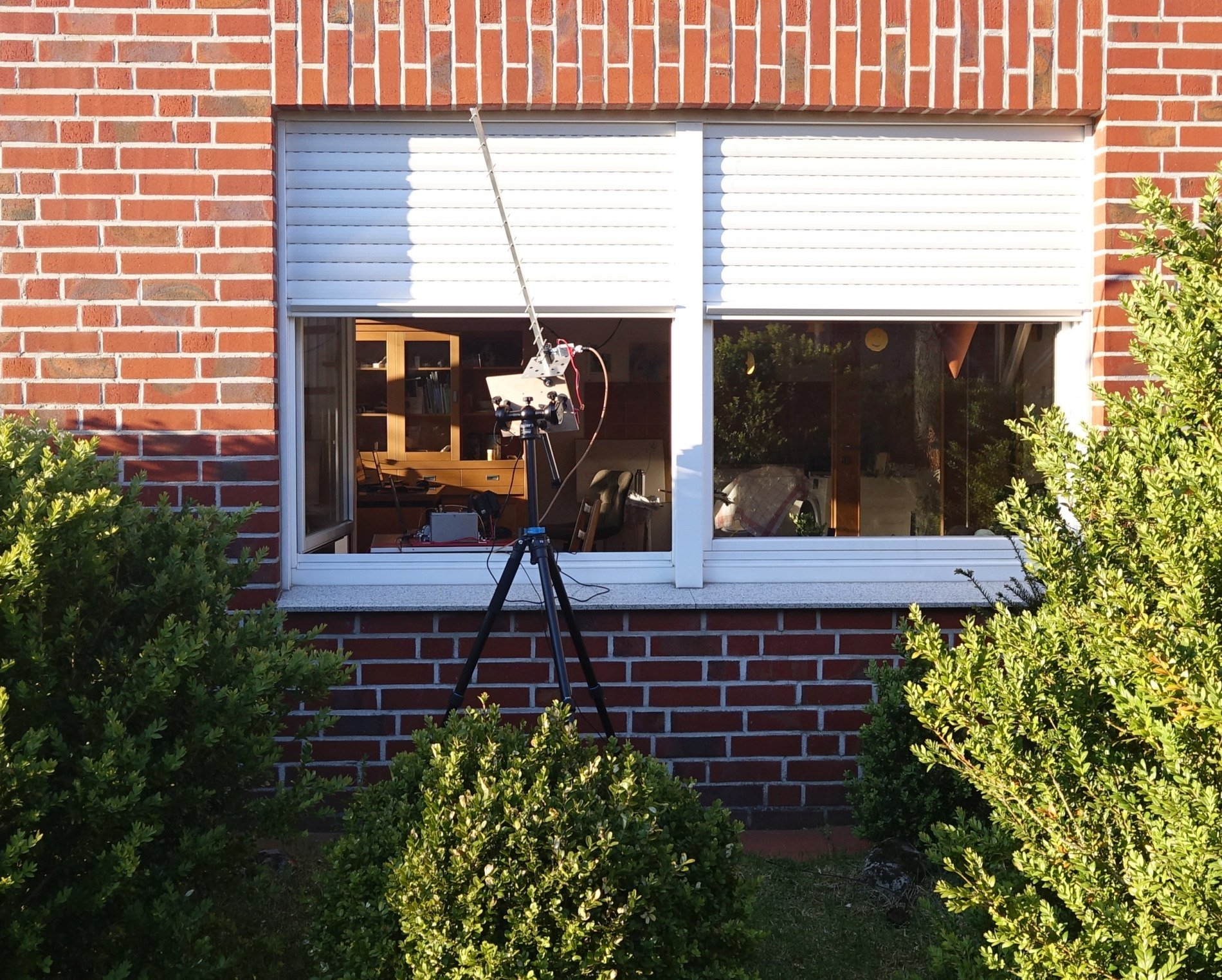

Da nun die Mückensaison began und sie abends beim Funken am offenen Fenster oder draußen um mich herumkreisen, habe ich nun eine Montierung bestellt, um die Antenne fernsteuern zu können.
Wilhelm

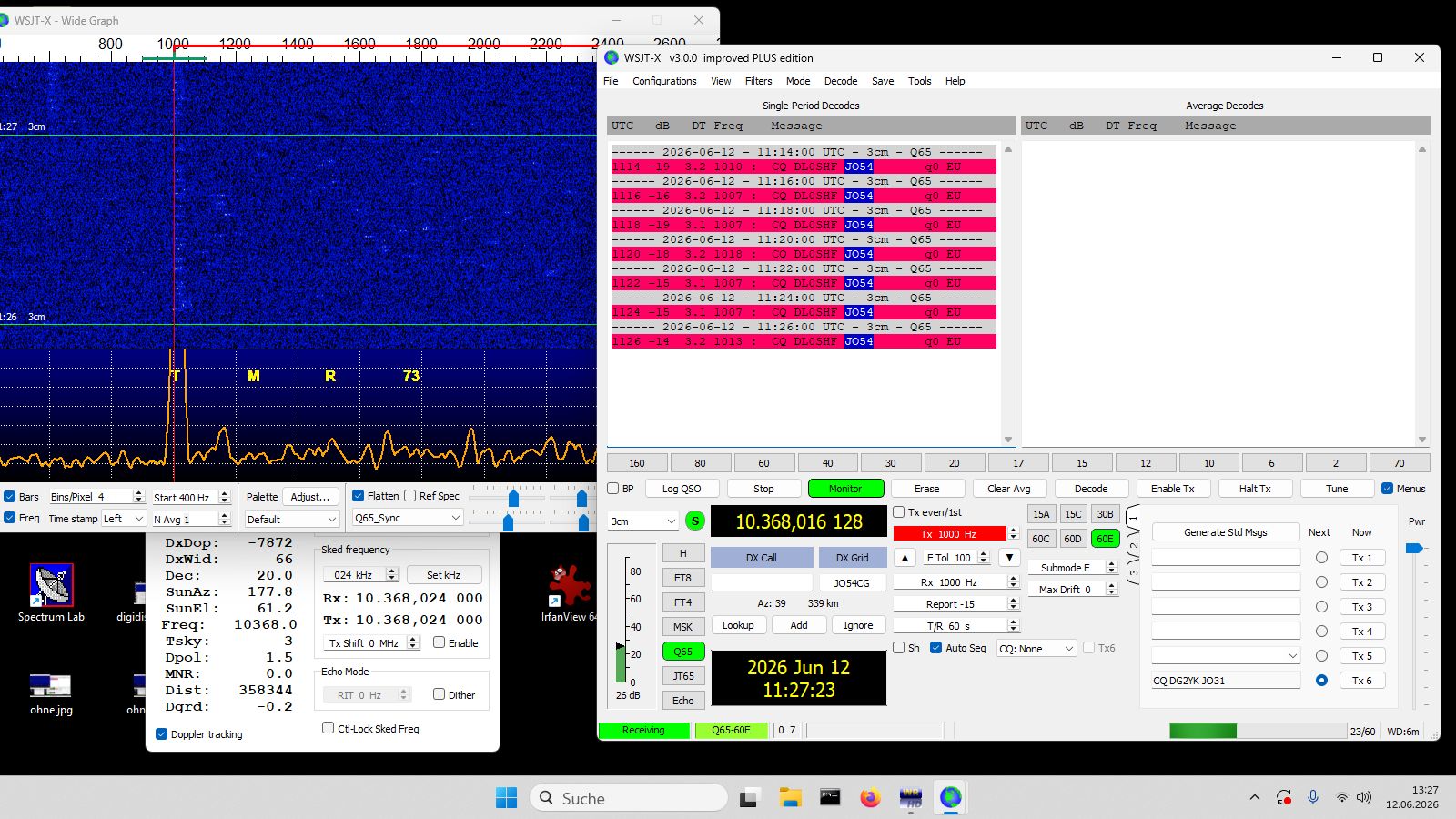

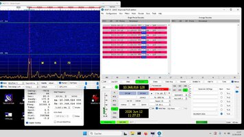

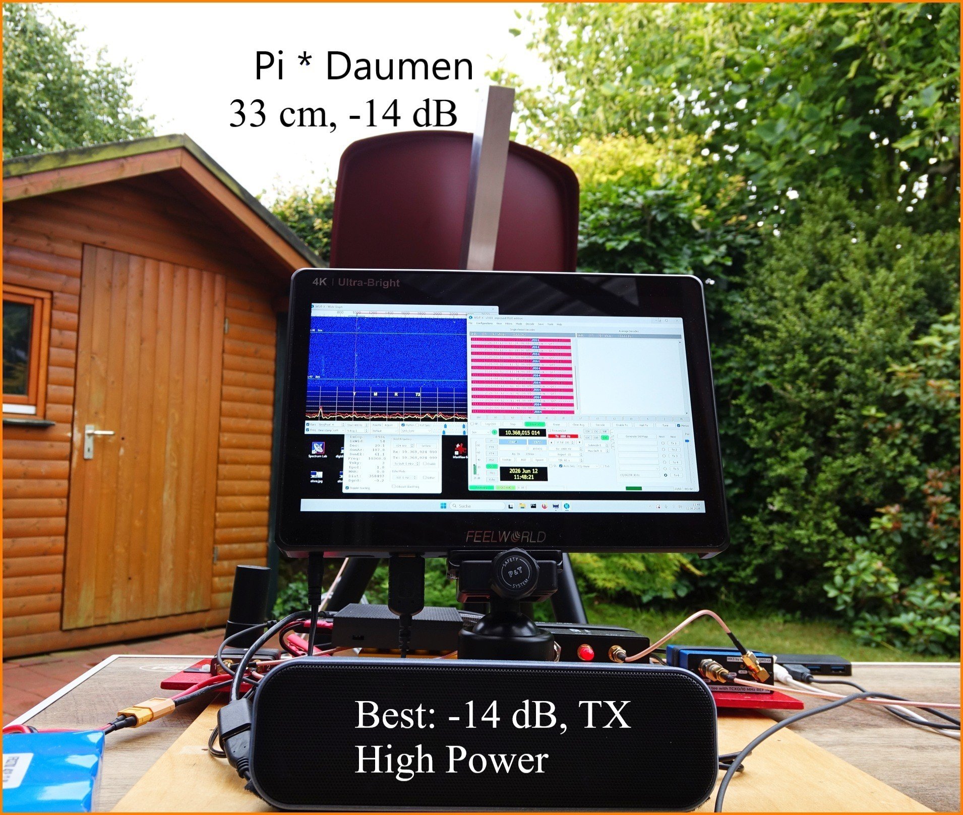

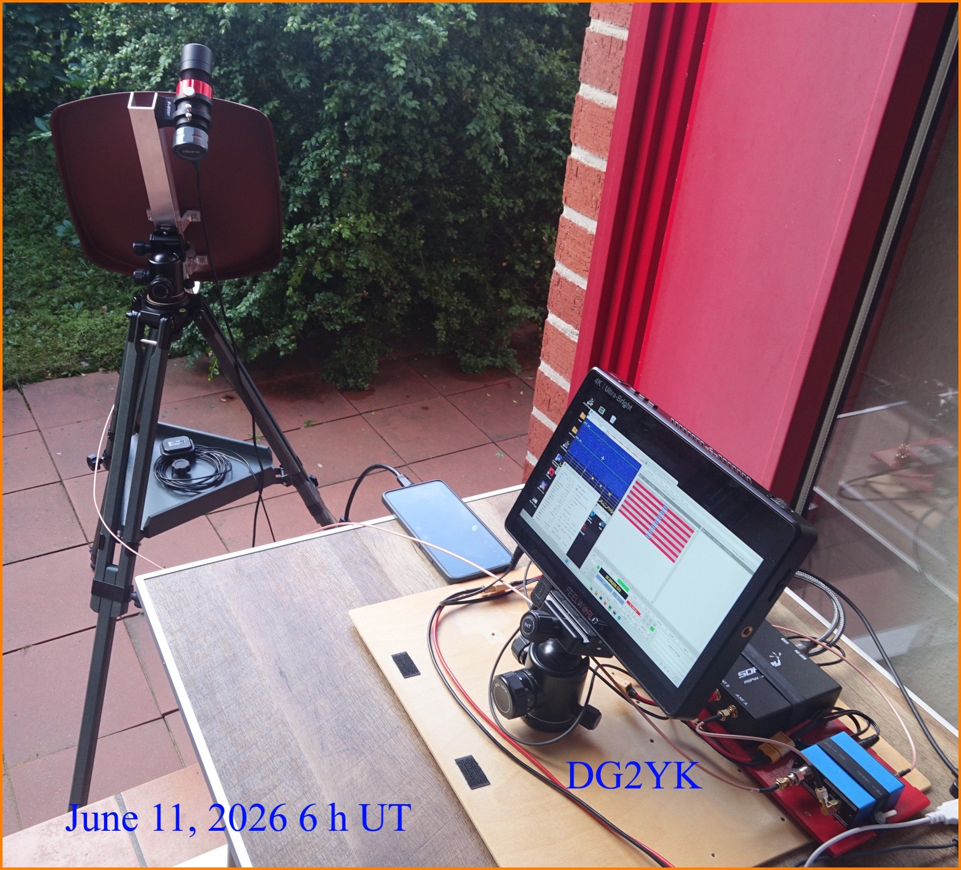

Guten Tag.
Am Donnerstag war die Bake nicht im High Power-Modus, dafür aber gestern.

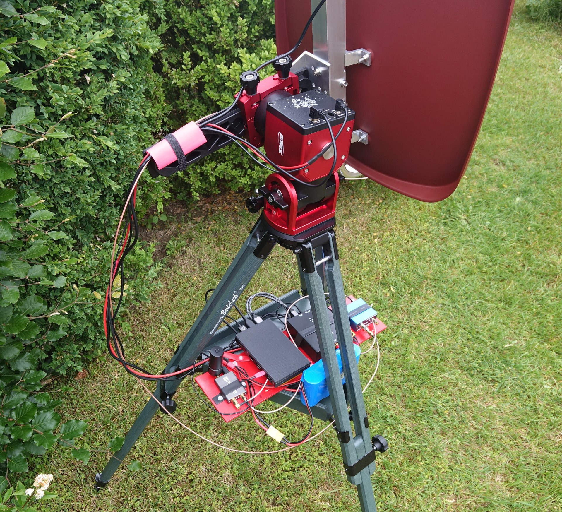

Obwohl der Mond nicht zu sehen war, konnte ich die Antenne Pi * Daumen ausrichten und die Bake mit -14 dB dekodieren. Die Signale sind auf dem blauen Wasserfall gut zu erkennen.
Zwei Bilder zeigen einen ersten Remote-Test mit meiner neuen AM3N-Montierung. Damit kann ich dann geschützt vor Kälte, Hitze und Mücken vom Wohnzimmer aus QRV werden.
Für die große rote Antenne, s. oben, ist gerade ein neuer Cassegrain-Feed im Bau.
Wilhelm

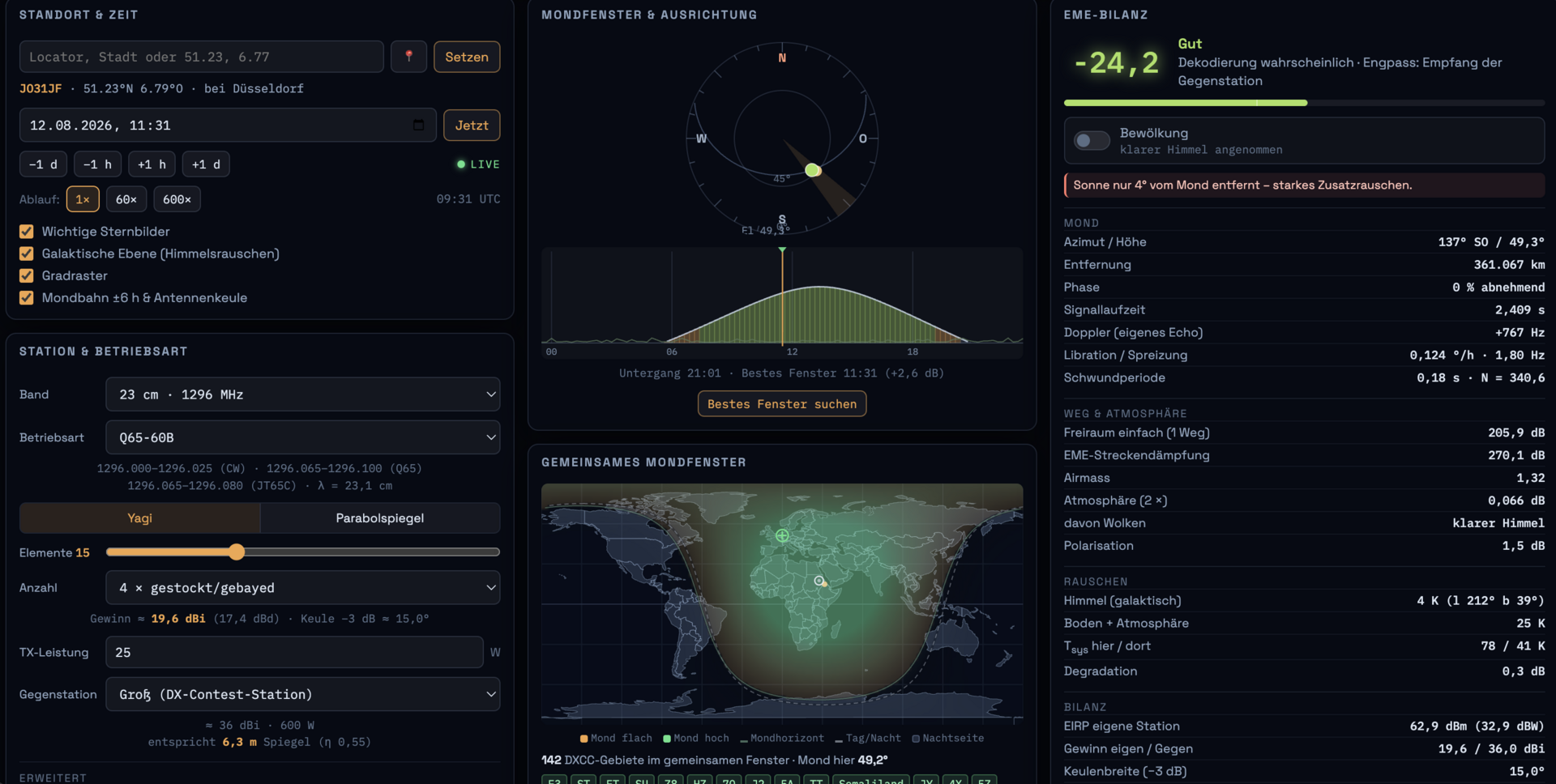

Hi Wilhelm,
ich bin mal wieder etwas am "EME-Thema" dran und habe mir mal eine kleine EME Simulation gebaut. Diese hat sicher noch kleine Fehler, funktioniert aber schon mal recht gut.
https://eme-explorer.j-lab.io/
Als nächstes steht der Bau einer 4-fach gestockten 23cm Antenne (15 oder 20 Elemente) an. Mit dieser kann man dann zwar immer noch nicht viel reißen - weil weiterhin zu klein - aber Big Gun Stationen wie NC1I wären theoretisch möglich.
CS & 73
Stefan

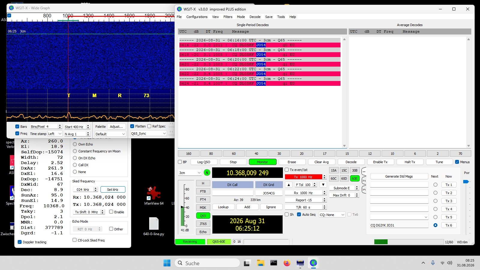

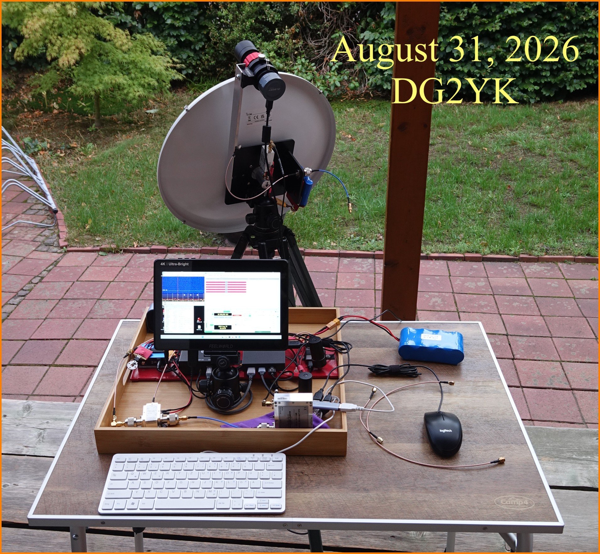

Guten Tag.
Eigentlich wollte ich in den vergangenen Tagen früher aufstehen, habe es aber dann doch nicht geschafft...
Aber heute stand der Mond noch um 6 h UT am wunderschön am blauen Morgenhimmel.
Da hat es wieder geklappt.
Wilhelm

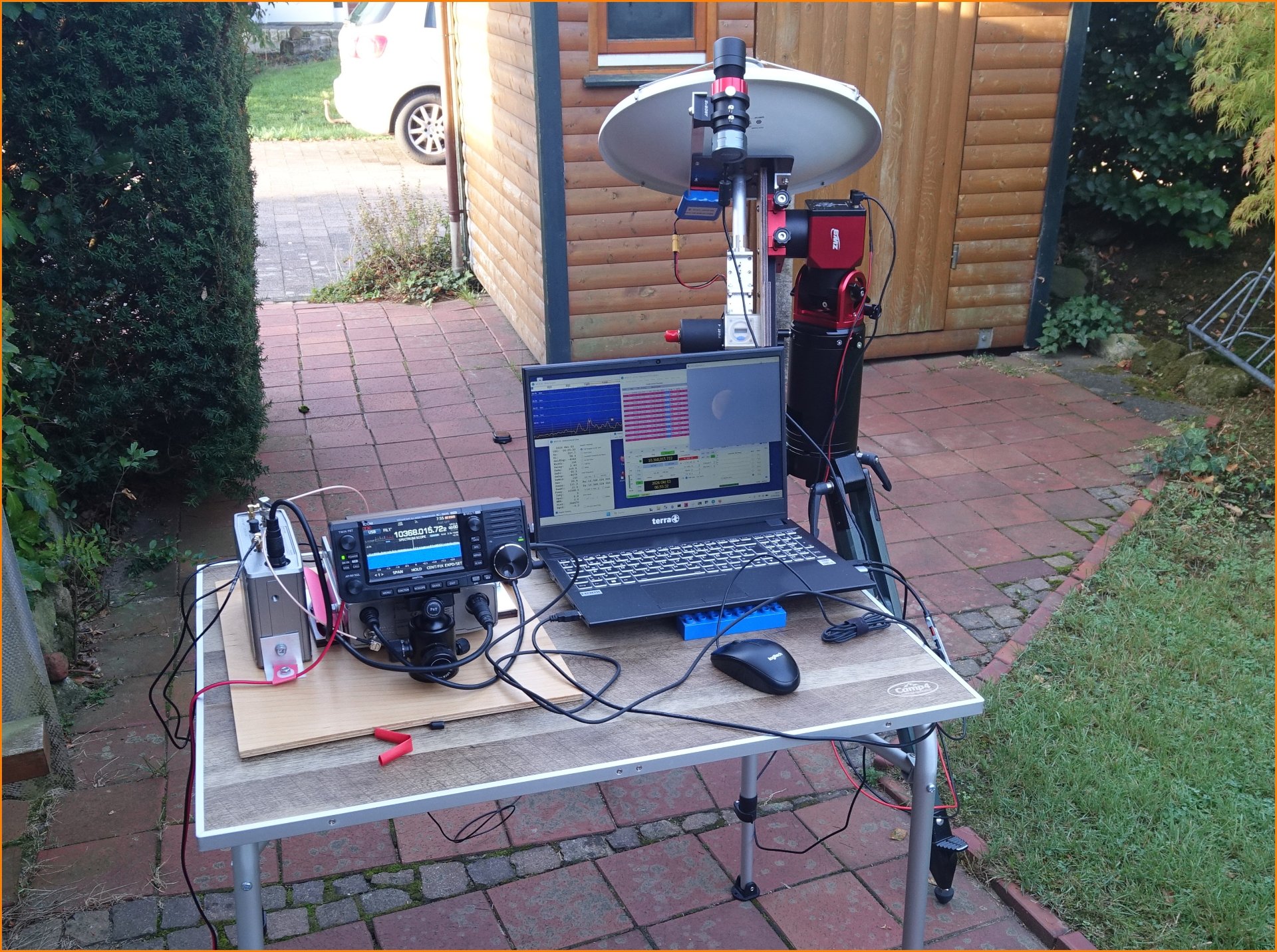

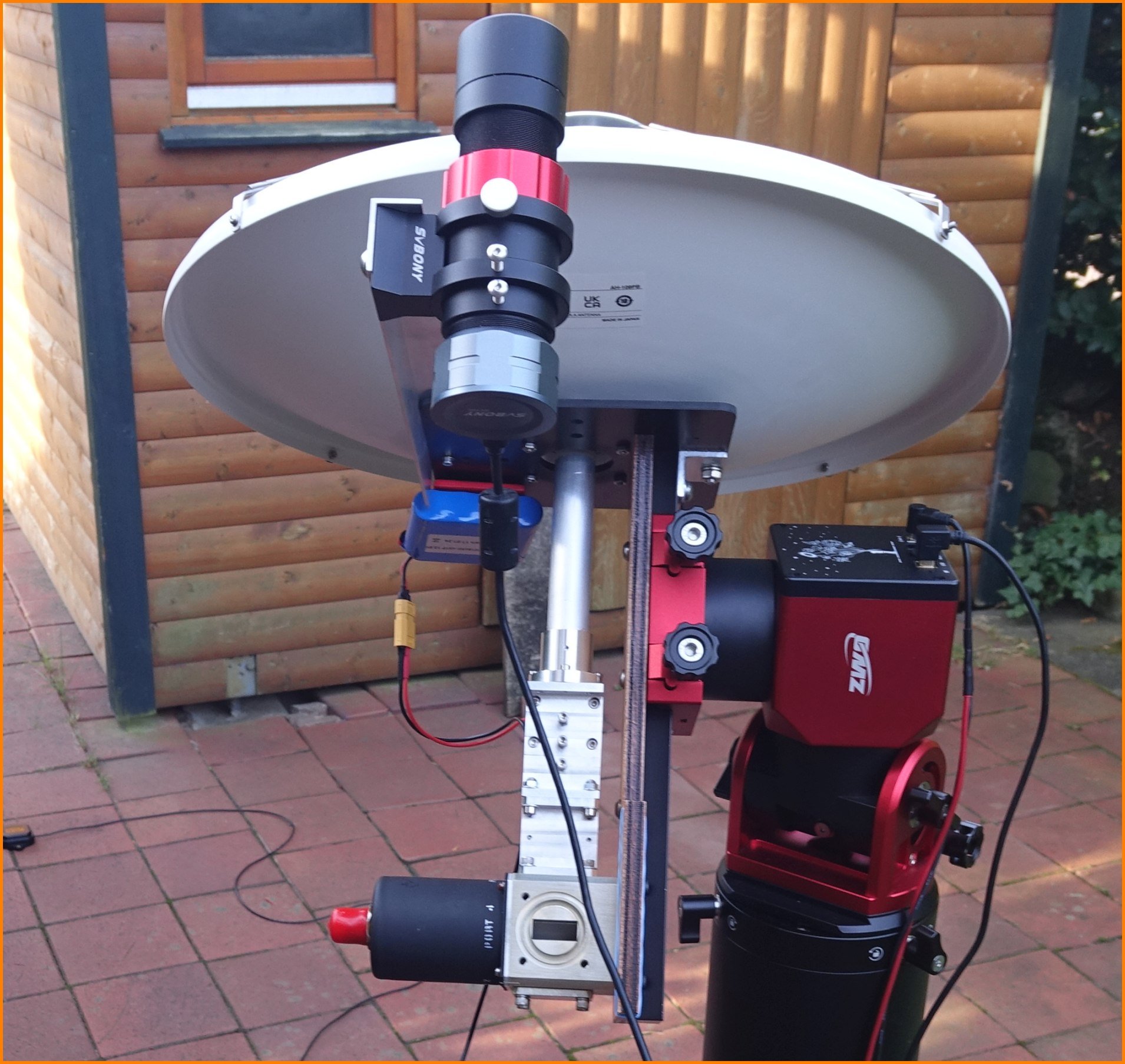

Guten Tag.
Ein kleines Update von hier:
Meine EME-Tracking-Anlage läuft nun, auch dank vieler Informationen hier aus dem Astronomieforum.
Auf den Bildern ist ein Hohlleiter-Anschluss zu sehen. Dort soll demnächst eine 10 GHz Endstufe (PA) für erste Sendeversuche angeschossen werden.
Wilhelm

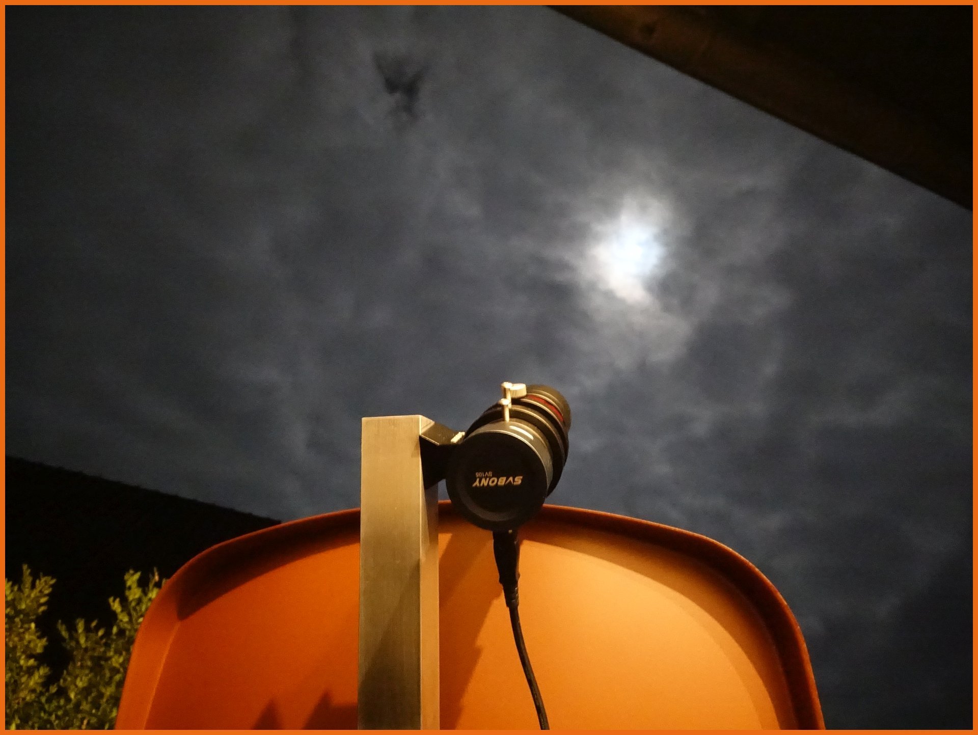

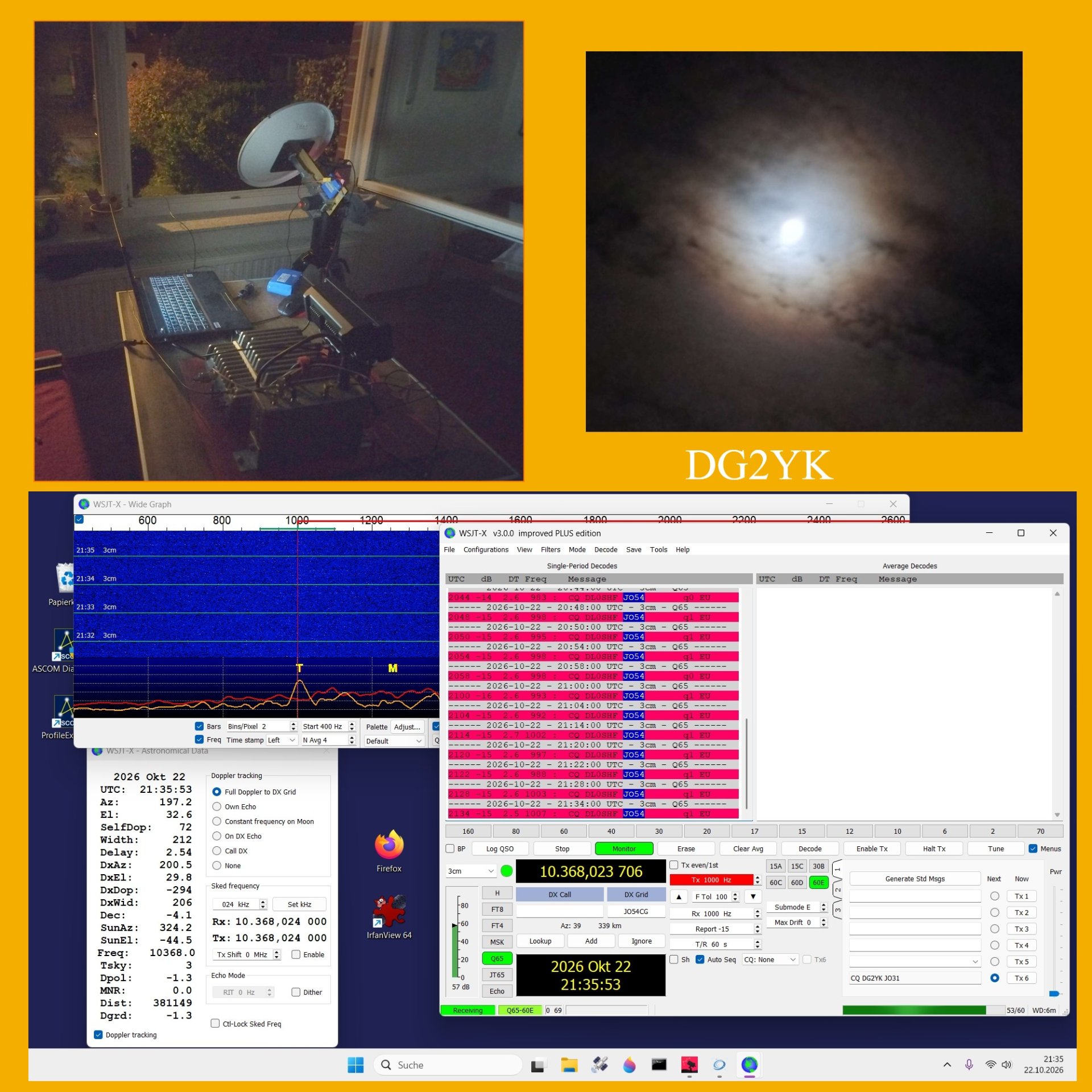

Guten Tag.
Ein Bild von gestern.
Zum ersten Mal ist es mir gelungen, DL0SHF zu empfangen, während sich Wolken vor dem Mond befanden. Den Standort des Stativs hatte ich bereits am Vorabend markiert.
Später klarte es auf.
73, Wilhelm
