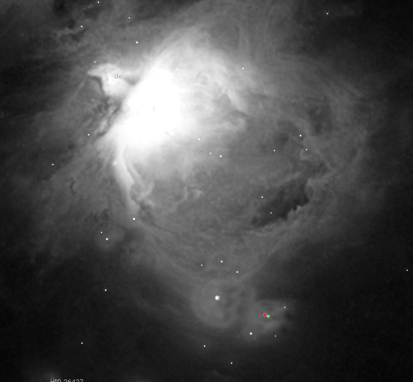

Susanne und ich haben uns heute Nacht zuerst die Zeit mit verschiedenen Nebeln vertrieben bis Orion um 23:30 Uhr so weit gewandert war, das wir an unserem Beobachtungsplatz freie Sicht auf den Himmelskrieger hatten. Mit dem ES 24er und unserem F5 10" Dobson ein wirklich tolles visuelles Erlebnis. Wir konnten uns nicht satt sehen. Endlich mal ein Objekt um den nagelneuen UHC Filter von ICS auszuprobieren. Also das gute Stück in das Panvision 38mm geschraubt und dann in beeindruckender Klarheit und Schärfe den Nebel um Becklins Stern | 41 Ori C genossen.
Und dann war sie da. Die Ampel im Weltall. Ganz klar etwas um den Verkehr der großen Klingonen Zerstörerflotter zu regeln. Ein klarer roter und darüber ein grüner Punkt.
Wenn es ein Foto gewesen wäre, hätte ich gesagt es ist ein Pixelfehler. So aber .... hier eine Simulation des gesehenen mit Hilfe von Stellarium
... durch unseren Filter verursacht waren HIP 26197 und HIP 26199 deutlich in rot und in grün zu sehen. Sondern HIP 26197 und HIP 26199 ein besonders engen Spektralbereich des Lichts ab? Was dann durch den Filter gesehen die rote und grüne Farbe verursacht? Oder ist es sonst irgend etwas optisches wofür mein Verständnis nicht ausreicht? Wie erklärt es sich? Oder doch Ampel im Weltall?
Eventuell hilft auch die Information zu dem Filter auf der Seite von ICS weiter. Würde mich über eine Erklärung freuen?
Viele Grüße MünchenBeiNacht - Ewald

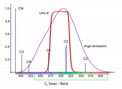

ich habe versucht mit meinen beiden Sternen die wir gesten in Kombination mit dem UHC-E Filter in rot und grün gesehen haben, gedanklich weiter zu kommen. Ich wollte folgende Theorie dazu vorstellen und würde mich über Rückmeldungen dazu freuen. Das ist jetzt aber nur geraten, da mir dazu viel Hintergrund fehlt. Angenommen der eine Stern (A) würde ausschließlich / überwiegend Licht im blauen Bereich von 400 bis 480 nm und der zweite Stern (B) Licht nur im grün/roten Spektrum von 520 bis 600 nm aussenden. Dann kommt der UHC-E Filter der nur das Spektrum zwischen 475 bis 525 nm durchlässt.
Grafik von der Webseite von ICS - Intercon Spacetec verlinkt.
Wäre es dann nicht so, dass ich im Falle vom Stern A ausschließlich einen roten Stern und bei B einen grünen Stern sehen würde, wenn man die Sterne mit dem UHC-E Filter betrachten würde?
