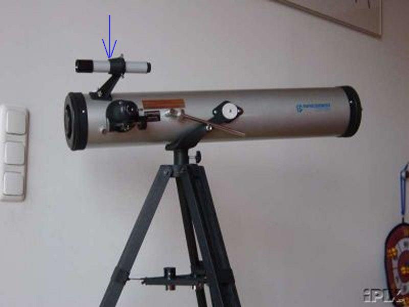

Ich hab' mir damals einfach einen ordentlich einstellbaren 6x30-Sucher besorgt. Entweder man schraubt die Halterung direkt an oder nimmt die Skywatcher-Basis mit Prismenhalterung. Die vorhandenen Löcher im Tubus passen.
Die 5x24-Mikrosucher, die zudem auch noch stark abgeblendet sind, taugen eher was für die Tonne. Man kann sich damit behelfen, den vorderen Teil der Halterung mit Tesa zu umwickeln, damit das System wenigestens auf die Einstellschrauben reagiert. Die letzten Tchibos hatten eine Leuchtpunktpeiler serienmäíg, die gibts auch schon für unter 20 EUR neu zu kaufen.

der Sucher läßt sich schon etwas "tunen". Zuerst die Öffnung: Meist ist eine Blende hinter dem Objektiv, welche optische Fehler veringern soll, aber viel Licht abblockt. Daher Objektiv abmachen, Blende rausziehen, Blende aufbohren (oder besser innen abschleifen), wieder einsetzen, Objektiv befestigen. Ganz ohne Blende ist das Bild zu schlecht, daher würde ich nicht dazu raten, sie wegzulassen.
Dann das Gewackel: Tesa hilt, Moosgummi ist praktischer, sofern man es zwischen Suchertubus und Sucherhalterung bekommt.
Zuletzt die Einstellung: Statt drei Schrauben nur zwei benutzen und die dritte durch ein Stückchen Moosgummi ersetzen. Das ergibt eine ähnliche Konstruktion wie bei den Skywatcher-Suchern mit ihrer Gegendruckfeder.
Zusatz: Manchmal ist die Basis so kippelig an den Tubus gepreßt, daß sie schon dort wackelt oder sich verschiebt. Abfeilen und/oder lufttrocknende Modelliermasse (bzw. Epoxidkitt) helfen.
Anschließend sollte der Sucher deutlich besser zu verwenden sein.

Moin Manfred!
> obwohl mir noch nicht ganz klar ist, wo ich da das Tesa anbringen soll.
Ich hab die Stelle mal auf dem Foto unten markiert. Der Klebestreifen wird so angebracht, daß der Sucher vorn in der Halterung fast kein Spiel mehr hat, im hinteren Bereich mit den Eistellschrauben aber bewegt werden kann. Sollte eigentlich klappen.
